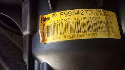

Здравейте,вентилатора на парното на Туран 2.0 ТДИ 140 2006 декември започна да прави проблем,работи усилва се от климатроника работи и изведнъж спира после не тръгва,изключвам колата паля я пак и тръгва.Според мен е модула за управление който се намира на самия вентилатор.Някой случайно да има втора ръка такъв F995427D

четките са износени. Точно така се държеше и при напролет.
Сваляш го вадиш четките и в "Франсизкуп" Взех на Бош 8-9 лв за 2 та бр.Леко пилене и готово.

вадиш четките
