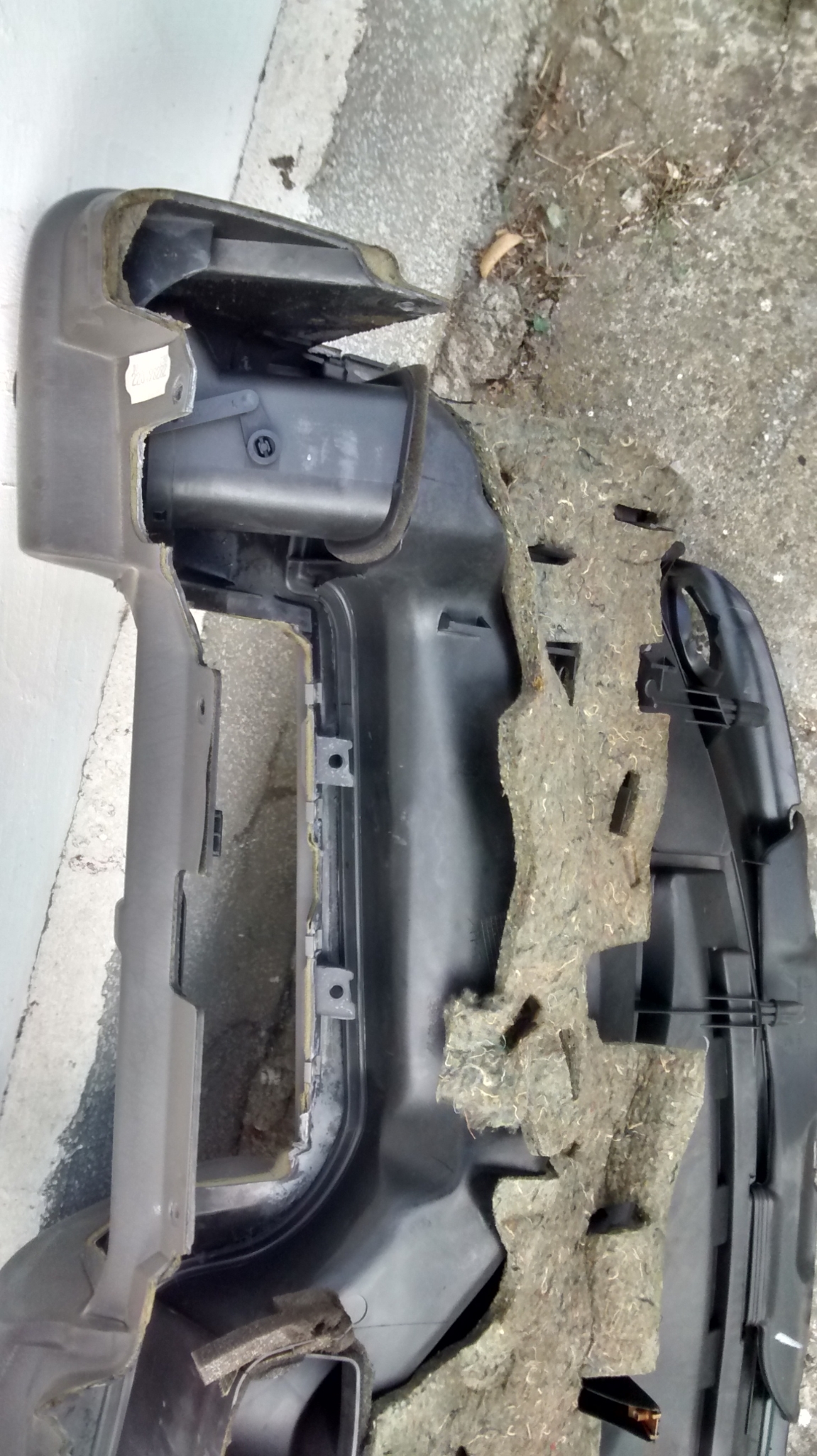

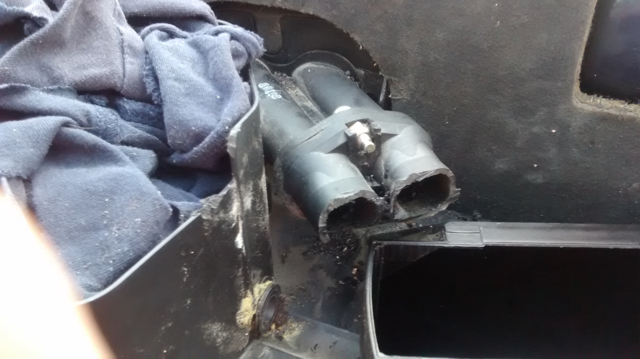

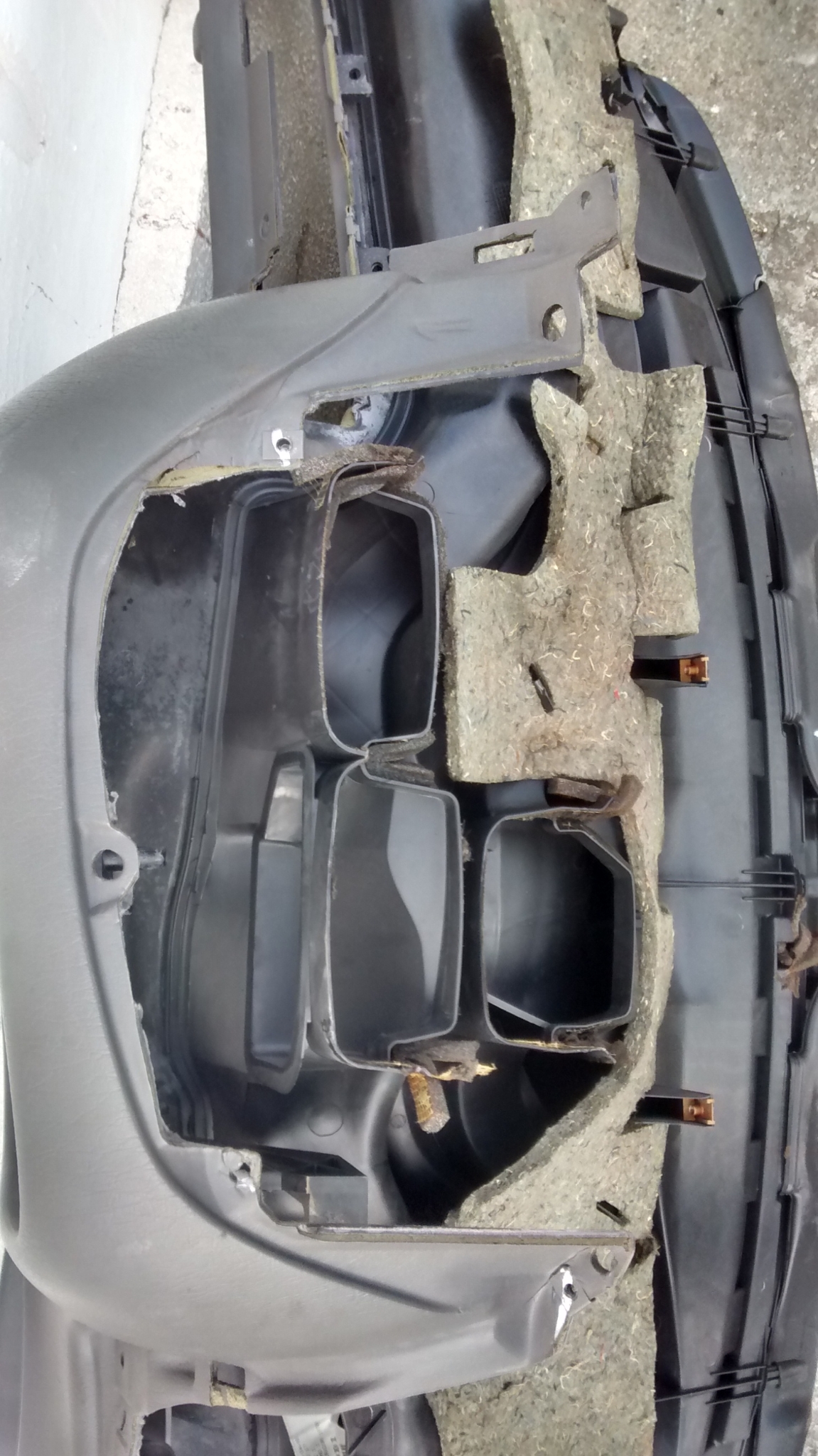

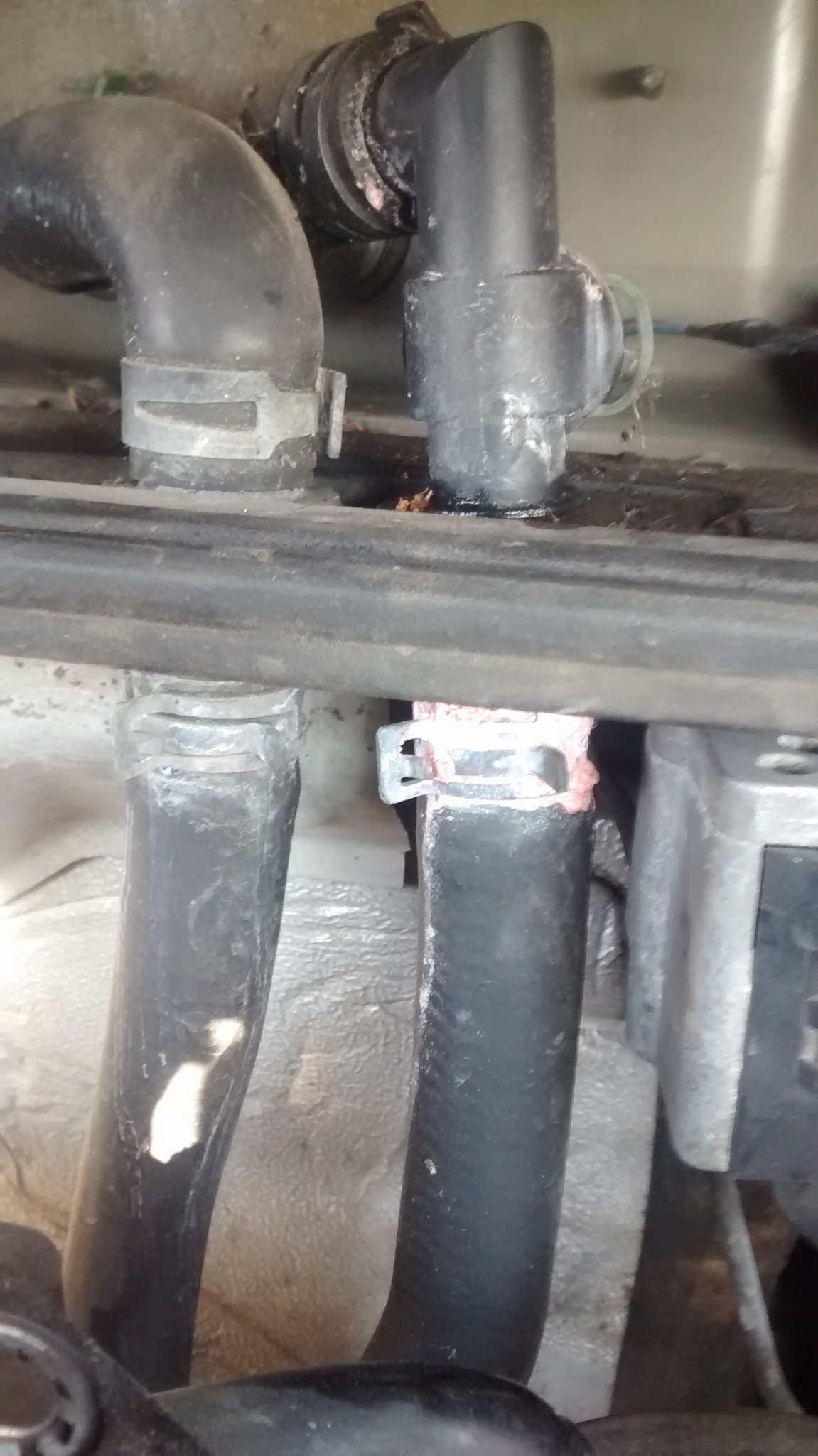

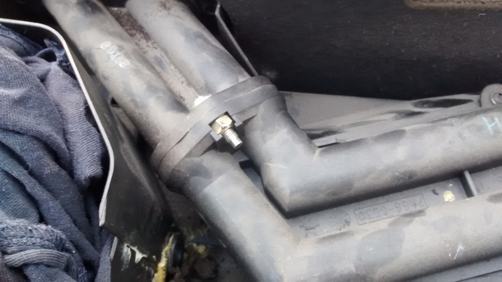

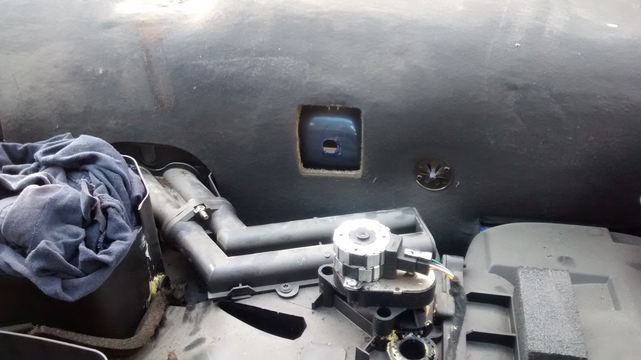

IMG 1 -десен маркуч към 2 цевката , вижда се и Г обр. тройник с датчика

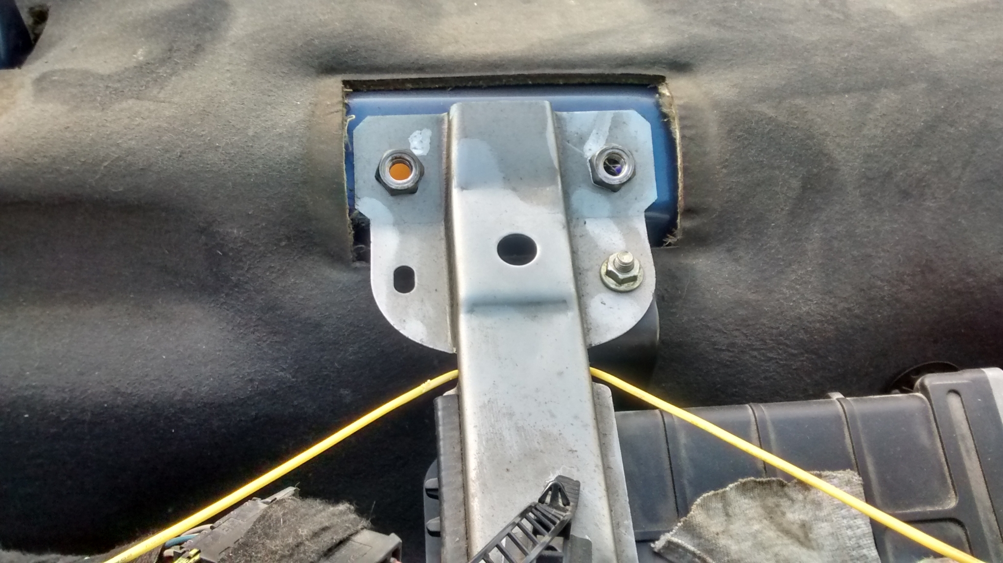

IMG 2 - радиаторчето - до мотрче клапа се вижда 1 я малък торкс, а в страни на парцала горни винт . Долния е точно под него. :Mr Green Fun

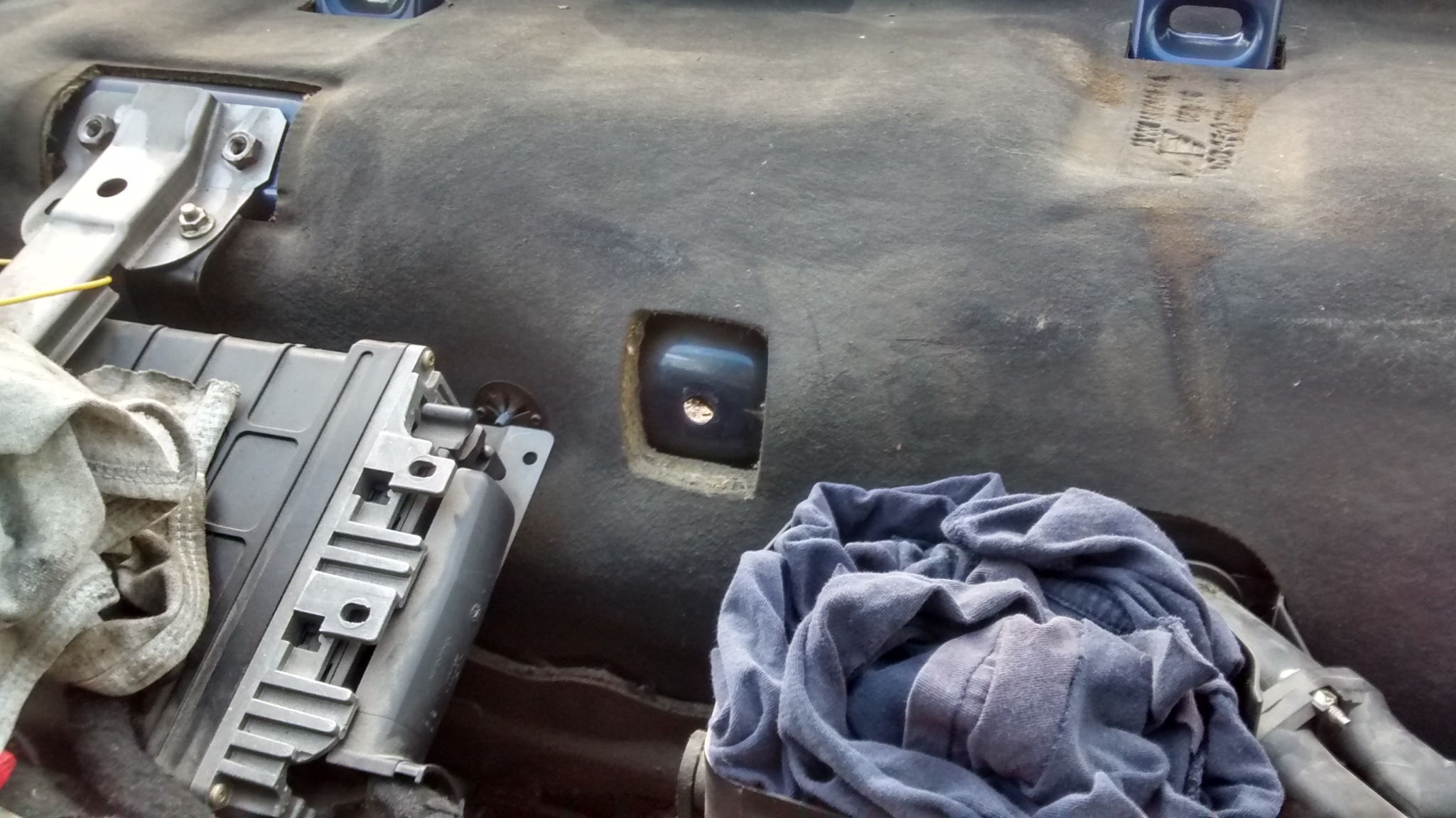

IMG 3 - в ляво се виждат2 заварени гайки - болт с камък 13 досъпни от двигателен отсек. М/у компа и парцала скритата лимонка отвътре.

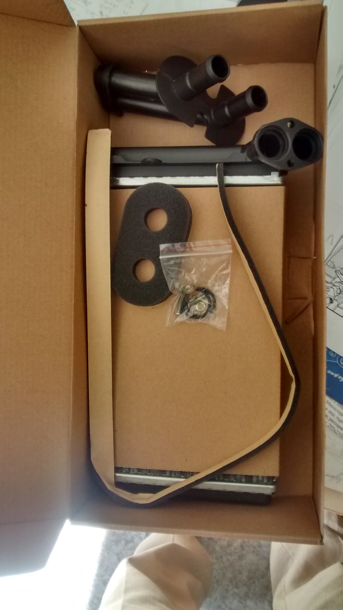

IMG 4 - в близък план торкса на 2 цевката към радиаторчето

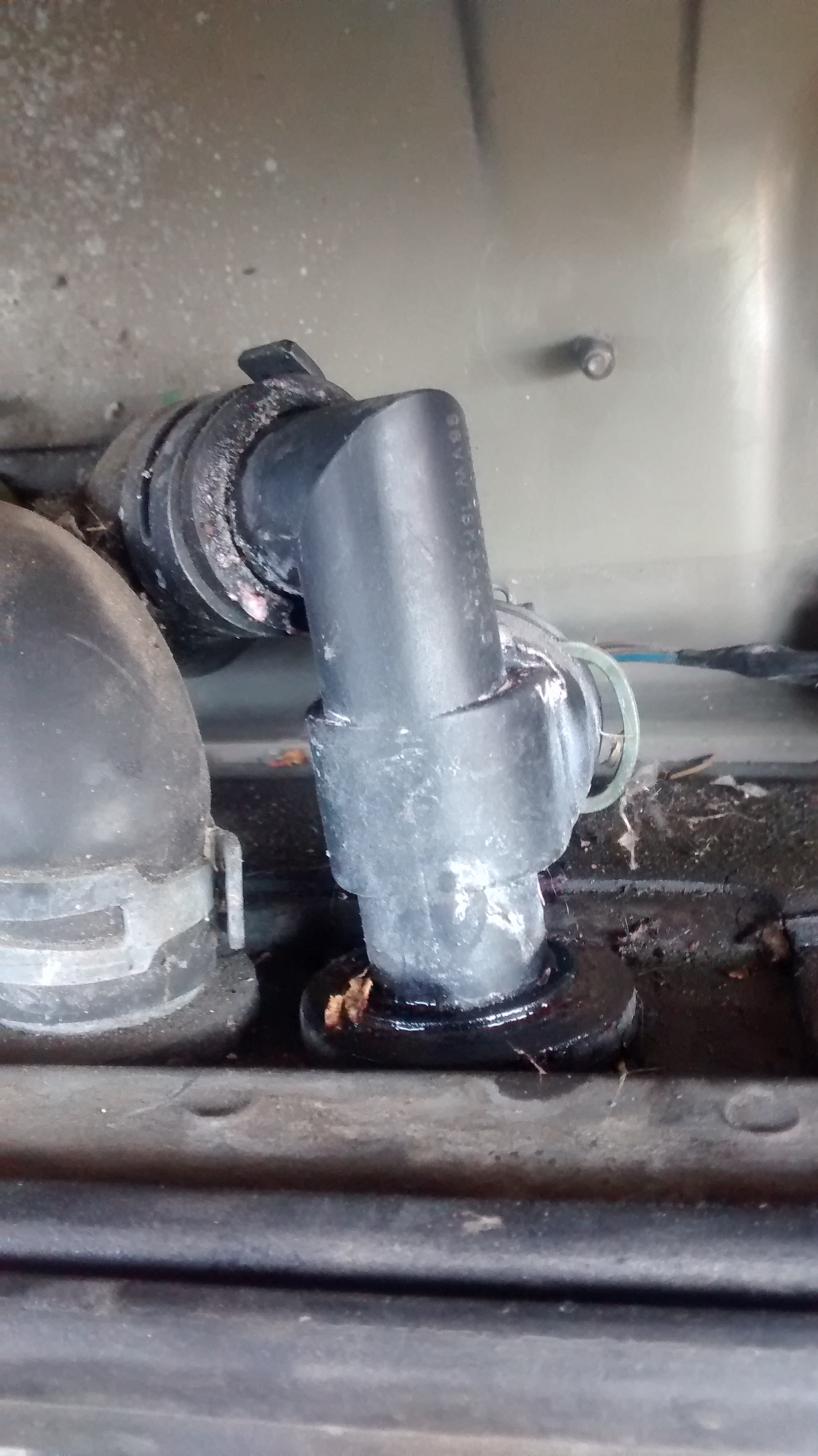

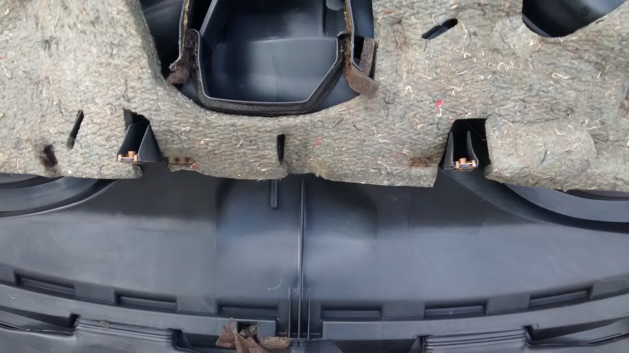

5-6-7-8 свалената коричка

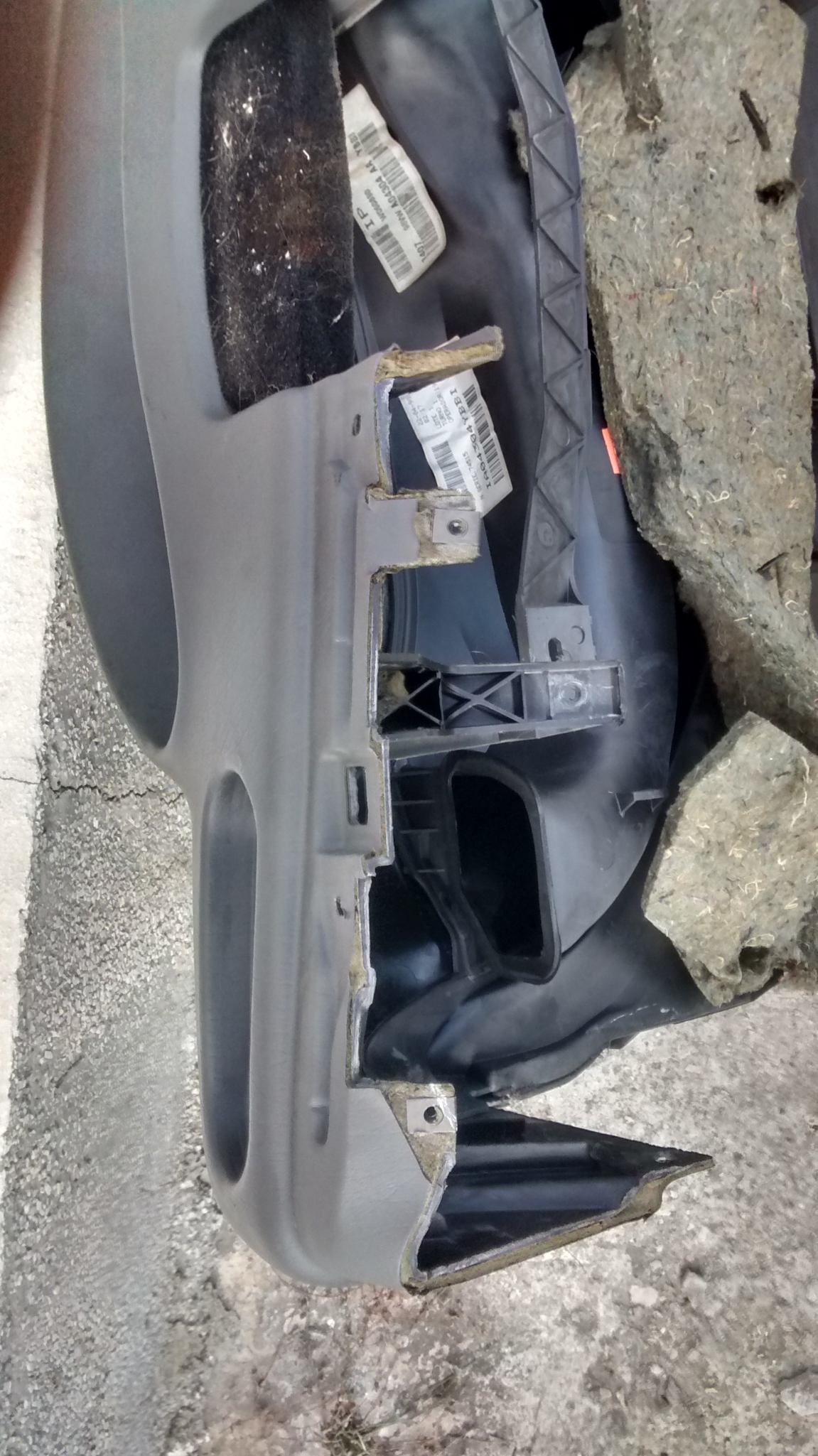

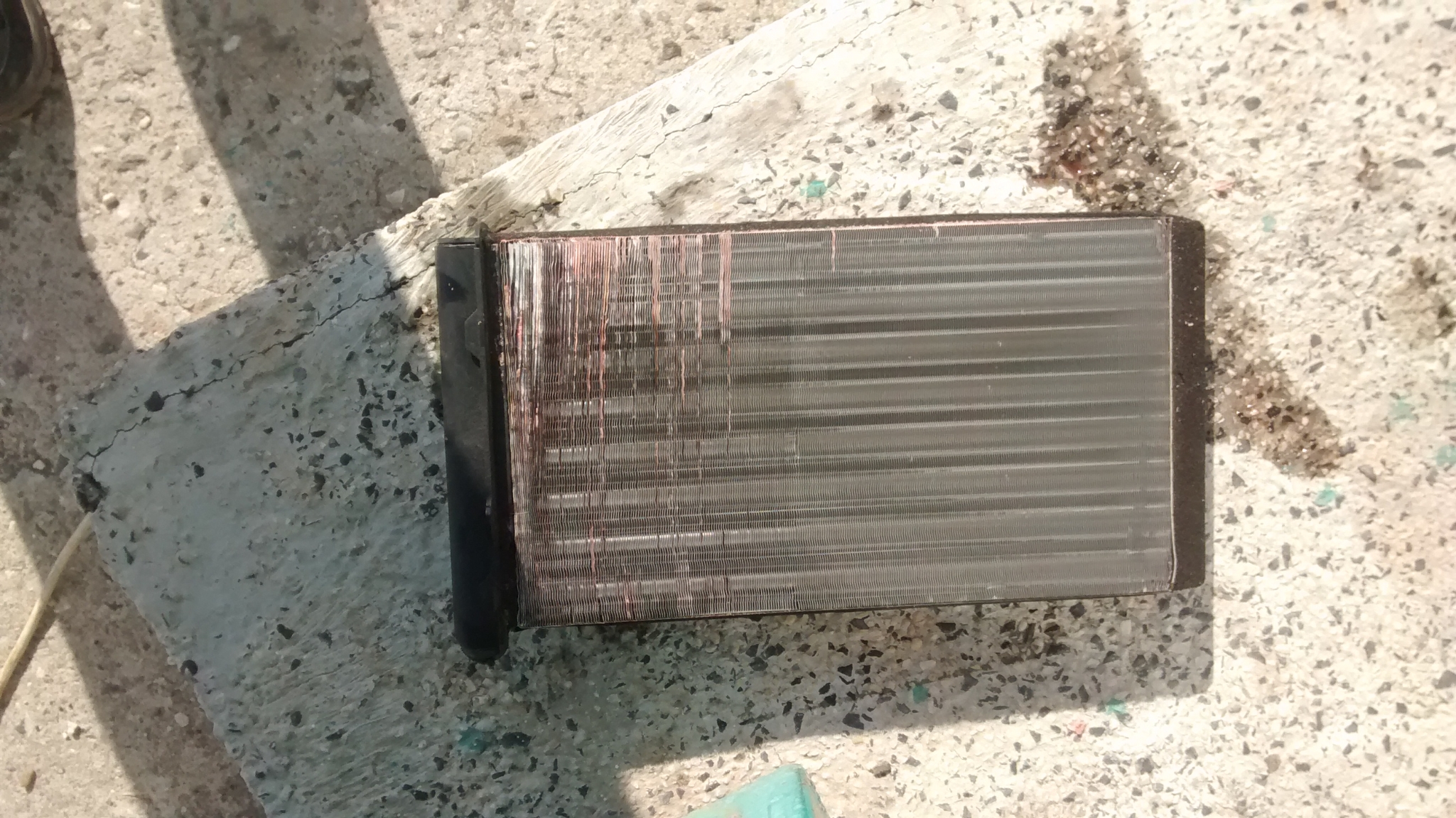

... 725 новото радиаторче

За да е супер гадно гайките на фланеца на радиаторчето превъртяха в пластмасата. Съмнявам се да са плескали с някакво лепило / няма цвят, но по малко напред назад тръгнаха и 2 та винта и в един момент превъртяха гайките.
С дремела и дискче резнат тръбите преди фланеца .

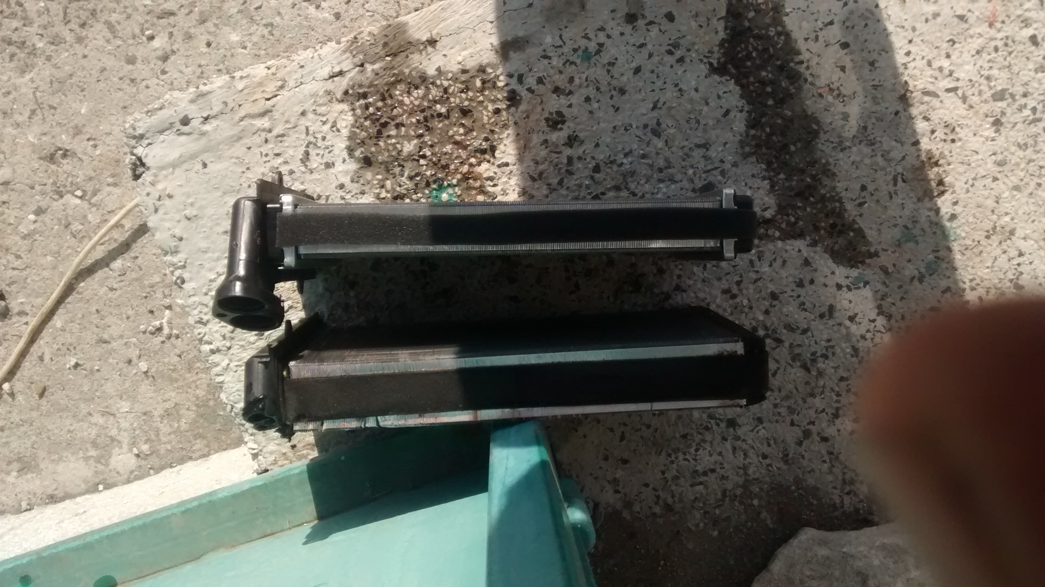

Снимка на старото радиаторче и сравнение в дебелините на нов и стар.
Боби дава идея с дълга отвертка - явно при него е сменяно радиаторчето, щом е с винт за кръстата и прорез за плоска отвертка/ новото е с такава окомплектовка. Друго - на старото уплътнението не е дунапрен , а някаква гадна дебела и твърда микропореста гума .Не можах да я избуша с остра отвертка.
Голяма борба беше със скобите на маркучите и Г обр тройник - тясно и трудно досъпно място.

В допълнение по темата: Китайското чудо си е КИТАЙСКО. 2 цевката е явно супер китайка. при затваряне не приляга плътно, има крвиена по отнешение на тръбите и фланеца на радиаторчето, На пробно каране не дими , не пропуска.
Стана по предложението на Боби , но с големи мъки/ залепване на долната гайка с от рода на коноколитб Винта в комплекта за долния отвор не стига по дължина с малко за да се съберат фланците . Семен с малко по-дълъг около5-6 мм
Наложи се с дремела съветване на горния леген ба радиаторчето в дясната част към пътника. На новото пластмасата е чист правоъгълник , а на щатнотното и леглото са под дъга краищата. Ъгъла в дясно към стъклото не пречи , но се наложи заобляне на правия ъгък в дясно към пътника за да може радиаторчето да легне плътно в гнездото.
Заради малоумно разположения Г обр тройник с датчик се наложи смяна на скобите с червячни - жива мъка по разхлабването им , а пък още по-голяма със монтажа им.
По метода на Боби няма нужда да се свалят гайките камък 10 скири под алум. щит за да може да се издърпа целия кожух на отоплението. Труден е монтажа на упл. О пръстени на фланеца , но в предвид лашкане на крепежа на металната греда, кормило ... :horror :horror :horror :horror :horror за да може цялата кутия да се издърпа назад е за предпочитане.
Явно е замислено да се сваля целия кожух на отоплението. охлаждането. Не знам и от какъв зор превъртяха и гайките във фланеца. Като ми остане време ще се занимавам с тях -поне 2 цевката ще я има в резерва , ако не за мен за някой закъсал.
Утре следва слагане на кората и на първо време крепежа и от страна на двигателния отсек и монтаж на трапеца на чистачките ,че идва дъжд
П.П. гайките на новия фланец са нормални. докато за тези на стария май са със законтряне / ще ги изследвам/
П.П.2 Откровено казано , ако пак се наложи смяна с дремела кората / таблото през средата и после черен полиуретан .дреме ми колко ще е красиво., ама такава одисея не ми се преживява отново. А и не се знае колко ми остава още на този свят.
П.П. 3 забравих да пиша ,че опита за демонтаж изрязох 1 вертикална пластмаса покрай фланеца на радиаторчето пречеща за достъпа до долния винт.Като я няма има достъп за пръст насочващ отвертката промушена покрай 2 цевката и уплътнителя / новия дунапрен , стария микропореста гума/.

Продължение - днес слагане на кората.мсам човек не може да се оправи хем ъежи , трябва да се повдига задния край за да влязат направляващите в правоъгълните отвори на планките и трябва едновременно задвижване напред към стъклото За съжаление не стана без сваляне на волана Обаче забравих 2 та болта д о компа и се счупи дясното лостче при опит за монтаж на таблото без сваляне на волана.В понеделник ще се издирва лостчето и остават корите около волана. А и да се изтърка с гумичка грешката за ербега , че 3 дни се движих без десен.
Понеже забравих да раздвижа трапеца на чистачките се наложи да сваля рамената и отново да ги монтирам ./ беше задвижен механизма за да се прибератнай-крайните лотет нан трапшеца към средата / предполагам е било в средно положение на рамената , но ги бях свалил/.
накутията за ф-р купе дясната гайка е пластмасова М5, а лява и средна метални с периферия М6. Забр до левия маркуч с Г обр тронки към 2 цевката на парното има 1 пластмасова скоба на ,която се закрепва празен куплунг 2 широки пина.
