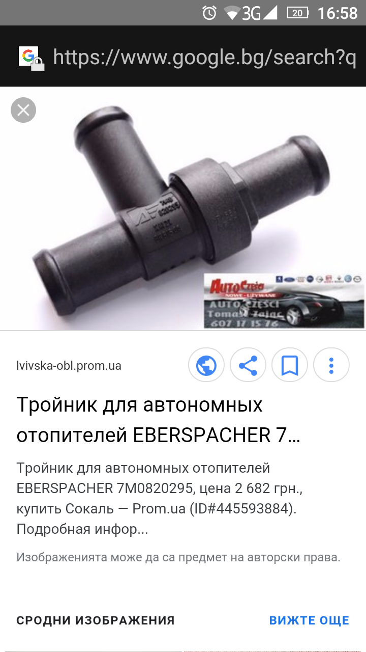

Шаран-ADY мотор.След леко сълзене на въпросния тройник,беше сменен с обикновен,без термостат,понеже ми се разпадна в ръцете..Та въпроса ми е ,каква функция има? Понеже го няма на всички.с този мотор.

Отваря циркулацията към задното парно. Понеже е в двигателното бе циркулира охл. течност по 2 те дълги тръби и в радиатора на задното парно. Уж по- бързо влиза в режим двигателя. Миро Тоягата го беше насаждал на стария ван Цена по спомни около 70 лв.
Не знам , но може да имаш още 1 Г образен тройник с датчик за климатроника - зависи от модела и комплектацията. Не се вижда - зад трапеца на чистаките е и със скоби навряни една до друга.
