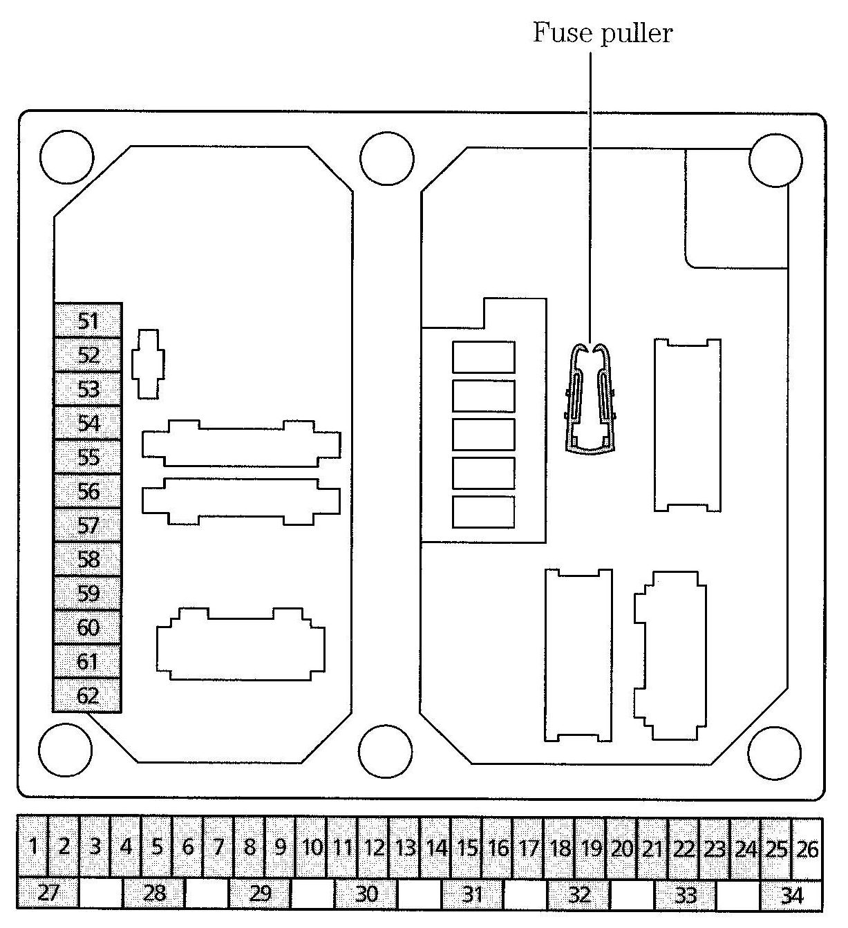

1. Изгорял предпазител - не знам кой е на таблото, схема на което ще дам.

Колега bobitur - питанката е кой е бушона (предпазител) за задната чистачка тогава?

tester написа:Колега bobitur - питанката е кой е бушона (предпазител) за задната чистачка тогава?
В първия пост с картинката над предпазителите най долу има прозрачна капачка със символите.

Re: Sharan VAN 7М 2001 АТМ - проблем блокирана от ръжда задна чистачка
На капака с бушоните не пише ли колега?
Или ако имаш книжка на нея също ги има предпазителите.
