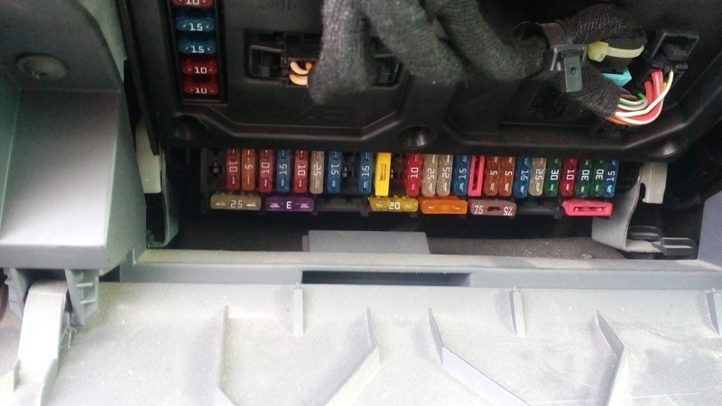

Здравейте. Покрай бушона на колегата се сетих да ги проверя и моите и се оказа, че липсват точно 9 и 12 -ти бушон. Печката я ремонтирах миналата година в Монтана при човек от форума. Той смени свеща и каза че тръгва нормално. Преди това правеше опити да тръгне, но само димеше. Тогава правих и друг ремонт по колата и помолих майсторите да я монтират и нея. Но печката не тръгна повече, а сега ми стана ясно защо?? :beat_butt2
Ще помоля някой колега да направи една снимка на бушоните за да видя по колко Ампера са стойностите. Има и други липси по бушоните тъкмо ще видя и тях, че по символа са за двигателят. :scare3 Работи нормално, грешки няма записани.

На гнездо 9 даже няма едната клема. И при мен има такива празни гнезда с една липсваща клема. Явно зависи от нивото на оборудване. От снимката не мога да преценя дали имаш и двете клеми в гнездо 12.

В гнездо 12 си има двете клеми, в другите или няма или има само 1 клема. Явно оборудването ми е такова.
Боднах един 20 ампера бушон, сутринта ще се види ще тръгне ли печката?

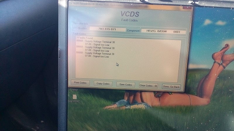

Тъй да докладвам. Печката тръгна, ще я бъде засега. Бушона за 12 гнездо е 20 А. Явно масторите са го изкарали да обезвъздушат системата и са забравили да го боднат след това.
Намерих ПДФ от братушките -описание с номерация и нужните бушони за всяка позиция в таблото с бушоните и релетата.
Днес вързах колата към диагностиката и тя за първи път досега се свърза с модула на печката. Намери записана само една грешка. Така като гледам ще да е била от липсата на бушон. Щото работи и се чува като малък самолет под колата. :banana
