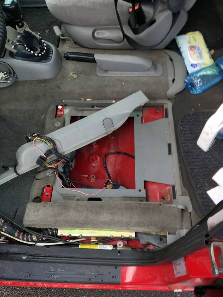

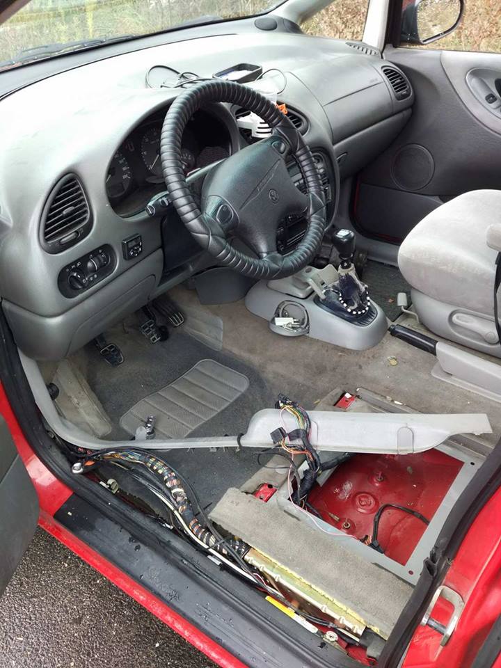

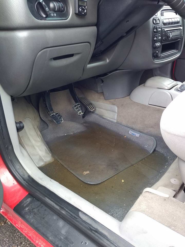

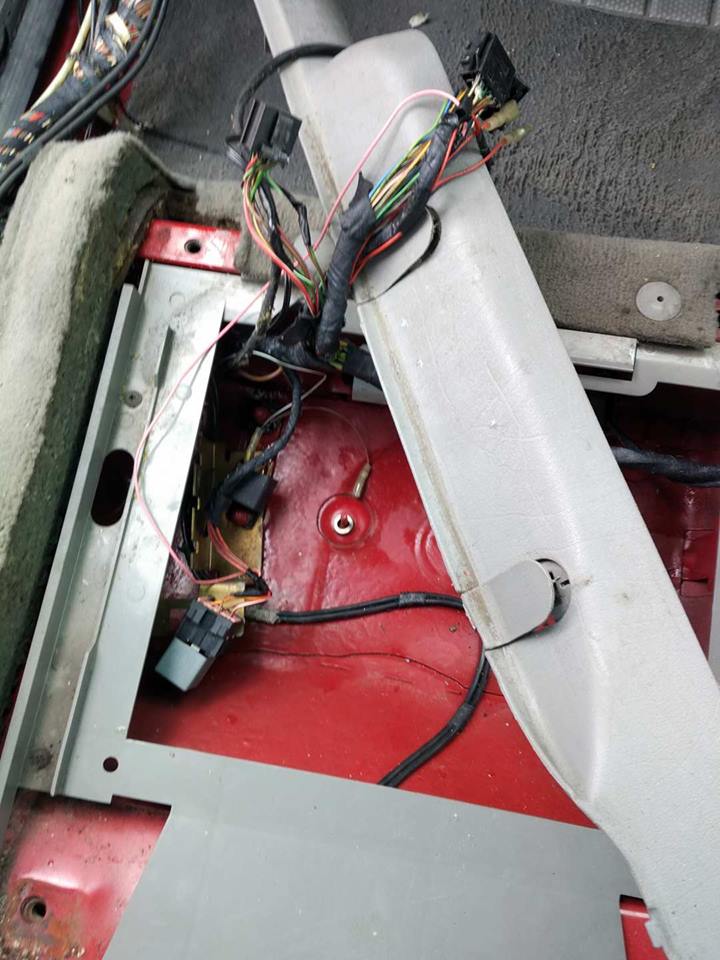

Здравейте колеги,проблема е ,че след дъжда при тръгване за работа се оказа ,че имам локва при педалите.Колата я купих преди 1 седмица и знам,че е била с автоматична кутия и сега са я направили на ръчна.Махнах седалката,понеже си мислих ,че е там упр.блок за централното и светлините в купето,но се оказа,че там има само орязани кабели ,предполагам от управлението на автоматичната кутия.Колата има шибидах и като спре да вали ,ще разгледам дренажите на шибидаха и тези отпред при двигателя.При монтиране на педалите възможно ли е да не са поставили някое упалтнение,понеже е била с 2 педала ? Приемам всякакви съвети и предположение,днес следобед ще започна да търся проблема.Шофьорското уплътнение на вратата е прокъсано тук таме,но там е суха и няма видими следи да е влизала вода,а и такова голямо количество вода.

Почисти каналите за оттичане под предното стъкло - в двата края.
Може с тел, но за по-лесно свали кората под стъклото /3 винта/ а и си смени и филтъра на купето, като я свалиш/. Около кутията на филтъра се събира много боклук. Долния край на дренажа е м/у пластмасовия подкалник и ламарината към купето.
Относно теча може и да е от неуплътнено предно стъкло.

Ако е от челното стъкло би следвало да е от долния му ъгъл и да капе в бушоните и от там да се стича,нали така ? Филтъра на купето го смених,тази кора с 3-те болта я махам,но над нея не трябва ли да има още някаква пластмаса,защо при мен ми се струва ,че липсва нещо ?Също,ако някой знае как се сменя уплътнението на шофьорската врата,моето е закъсано на няколко места и високо горе е овлажнял тавана,та ми е мерак да го сменя,лепено ли е или само е нанизано ?

Разгледахме положението,десния дренаж към мотора беше запушен и уплътнението на вратата изглежда е за смяна.Направихме тест след като отпушихме дренажите,поляхме колата с маркуч и долу ниско във врата близо до калника налива вода.

Сменихме уплътнението,но се оказа,че проблема не е от него.Проблема идва от дренажите на шибидаха,някой знае ли къде минават дренажите му и как мога да ги отпуша ?Пробвах с тел и от двата края телта върви около метър,метър и малко и спира да върви.Когато сипя вода в дренажа от шофьорската страна водата идва при педалите долу ниско в прага от вътрешната страна.Утре ще пробвам в десния дренаж да сипя вода и да видя дали изтича навън.Помагайте ,че по тия дъждове рибки мога да си гледам в колата.

Бая дълги маркучи са тея дренажи. По-добре сваляй тавана, вместо да ръчкаш с разни телове!

Интересува ме къде излиза края на предните дренажи,някъде в подкалниците ли ? Понеже при пантите на вратата не мога да видя нищо ? В краен случай ще го изолирам,но си ми харесва ,а и всичко си работи по него.Мога да сваля тавана,но не виждам какво ще ми помогне това.Според мен проблема е в края на маркуча,където трябва да излезе навън ,там може би има коляно или сгъвка в която се е събрала мръсотия и не се оттича и може би прелива от снадката и се връща в купето.

със сигурност този маркуч има поне една снадка някъде по трасето от люка до подкалника. На голф 3-ка съм имал такива главоболия, беше се разкачила снадката и имаше рибки в краката. Почваш да разглобявваш наред и ще стигнеш до истината

Детаил номер 6 е въпросната снадка. Навярно е над предните колонки.

Смятам ,че със снадката нямам проблем,там не овлажнява,интересува ме детайл номер 3 къде излиза ? Утре ще сваля подкалника да видя дали не е там .

Мисля,че реших проблема.Въпросните изводите се намират в подкалниците,разпуших ги с тел и после хубаво промивка с вода и протекоха и 2-та.Не ми остана време да пробвам с маркуч,но мисля,че няма да вкара вода вече.Поливах доста пъти с бутилка и водата вече си изтича нормално през 4-те отвора.Не знам дали да не сипя някой препарат за канали,ако има боклучи да ги разяде,стига да не увреди и маркучите ,как мислите ?
