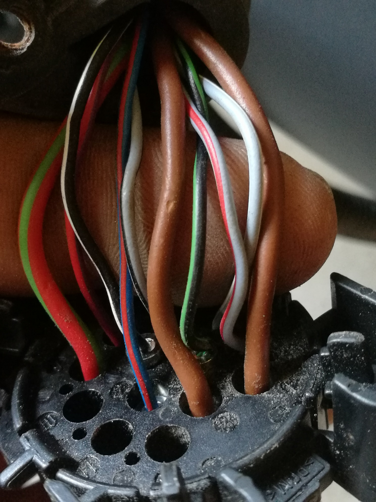

Още един проблем със кадито ми .. Онзи ден закачам ремаркето и греда. Буксите не пасват.Тази на Кадито е със 13 пина а на ремаркето със 7. Като примерен домашен майстор запрятам ръкавите и пак греда кабелите нямат нищо общо със схемите в нета и съм малко притеснен. Преди да режа каквото и да е рекох да се допитам. Кой от кабелите трябва да използвам за 7 пина конектор.
Една малко по разбираема схема открих
http://karuci.com/wp-content/uploads/20 ... _Shema.pdf
Да следвам ли номерата без да обръщам внимание на цветовете?
Цветовете са следните.
1 Червен със бяло
2 Син с червено
3 Кафяв "Дебел"
4 Червен със зелено
5 Сиво с червено
6 Сиво с бяло
7 Сиво с черно
8 Червен с лилаво
9 Червен със зелено "Дебел"
13 Кафяв "Дебел"

Мнениеот Курт Деликуртев » Съб 09 юни 2018 19:58
В магазините продават преходници, не знам колко им искат в БГ, ама тук са по 7-10 евро!

Re: Кади 1.6 бензин 2006 Букса за ремарке
Мнениеот galyaradeva » Съб 09 юни 2018 20:15
ДА при мен са 27 евра.. Гледах ги и аз

Мнениеот kris11 » Нед 10 юни 2018 15:58
В Бг са към 8 лв /2015г/ Утре ще мога да потърся линк

Мнениеот galyaradeva » Пон 11 юни 2018 1:10
kris11 не съм в Бг. приятел. Ако бях все щеше да се намери някой съсед да даде акъл.

Мнениеот galyaradeva » Пон 11 юни 2018 1:35
Във Ибей има за без пари.. Даде зор докато налучкам името :)
