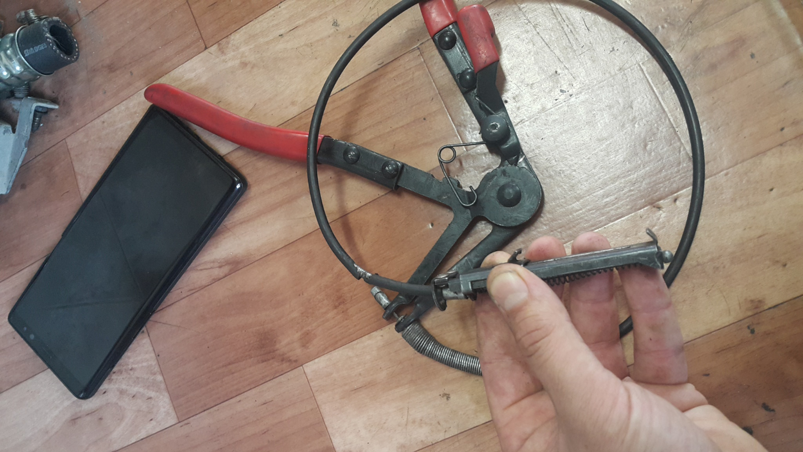

Ами има си специален инструмент за скобите утре ще го снимам ако не забравя. И най важното е да се намажат с течна грес за да не стане бела с маркуча защото слагането е проблем на скобите. Относно водната помпа я сменях септември при смяна на ангренажа има няма 10к км. Само да спомена в случая с обезвъздушавантето, че не съм вчерашен 21 години съм по сервизите вече, дигай я на една страна на крик вадих малкия маркуч на разшитителния съд, смуках с инструмента за смяна на спирачна течност е няма и няма докато не развих радиаторчето на парното надух и веднага загря, оставих я, тази сутрин долях около 0.5л и предполагам това че е края на мъките с обезвъздушавантето. Иначе като сменях ангренажа нямаше никакви проблеми парното се появи веднага все пак знам какво да гледам първо а това е парното от тогава не съм доливал и капка.

Ето с какво само може да се извади скобата за парното

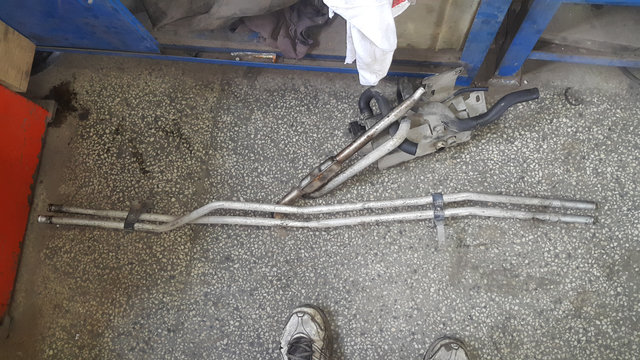

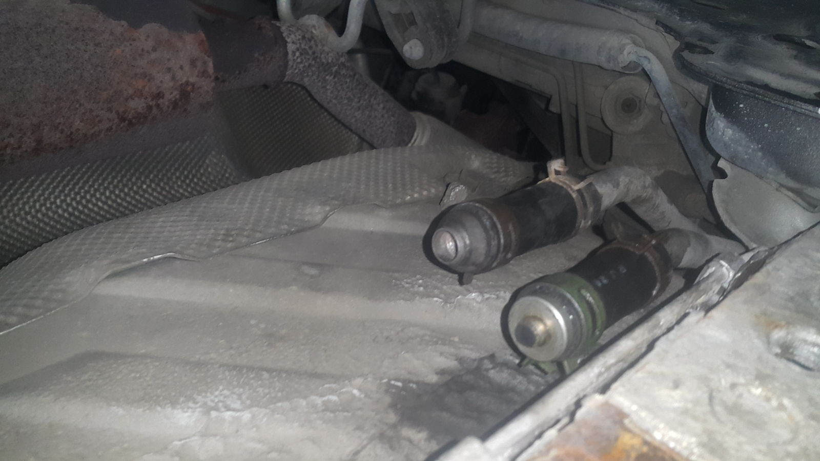

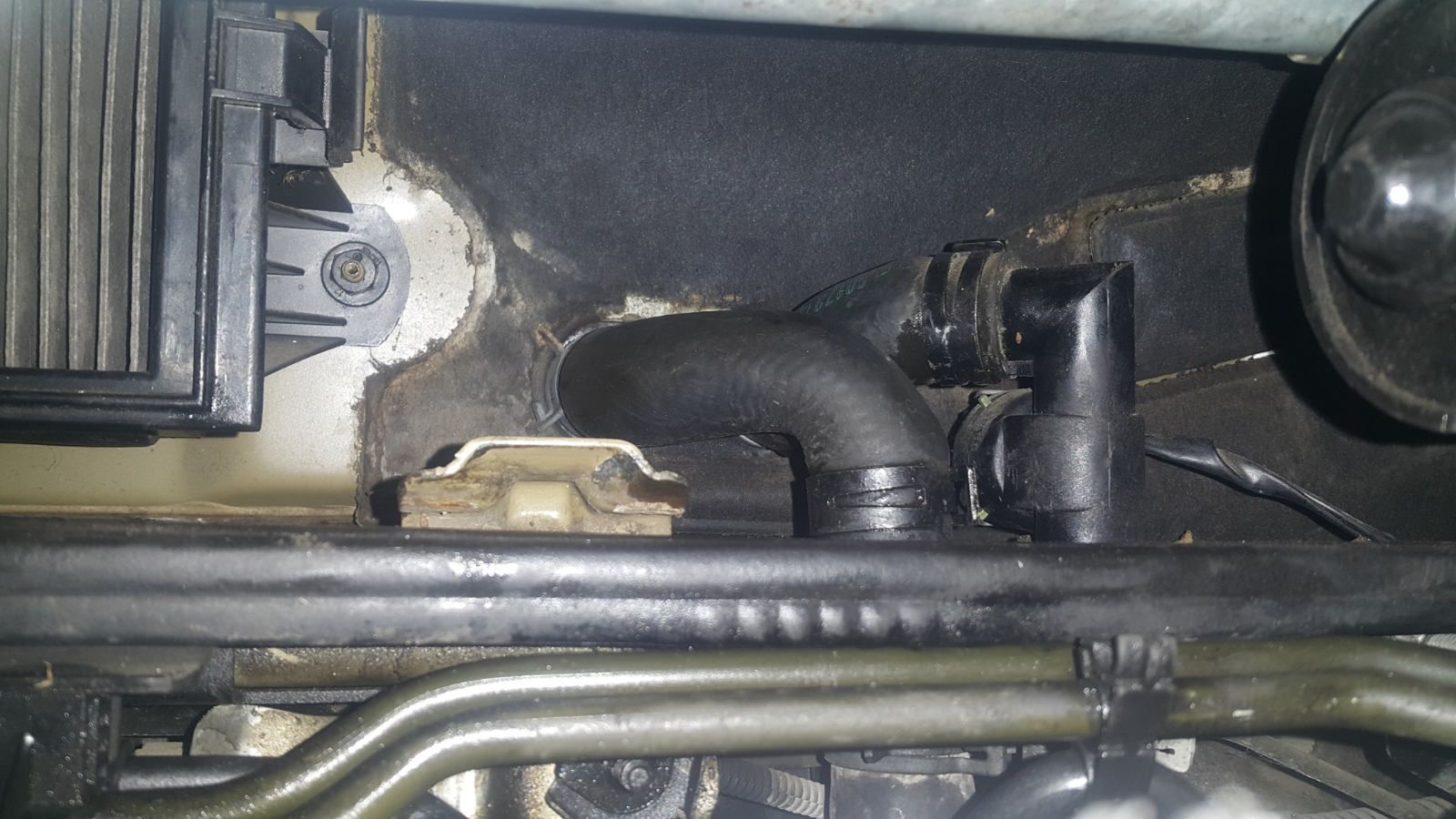

Разбира се, както се вижда на снимките това е най важното което направих, тази сутрин беше -1° и колата си загря както е когато е 30°, много съм доволен се едно не е моята кола, докато оставя детето на градина и вътре е топло. Имаше спор че предния радиатор е малък и няма да смогне, но нищо подобно както и на Пежо експерт(кола с 1.5м по голяма от Шарана а няма печка) топли цялата кола, наистина не виждам приложение на печката освен ако не е -15 20 но на всички коли и ванове които съм карал е напълно безмислена и затова и нямат фабрично и само с предно се топли отлично
