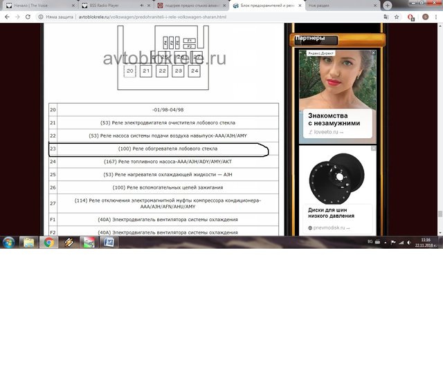

я провери светят ли ти светлините за заден ход при включване на задна? Реле 100 имаш ли?

Re: подгрев предно стъкло алхамбра 7m 1.9 2002
Мнениеот toni82 » Чет 22 ное 2018 11:15
Светят и двата.гугъла ми дава че е реле 430 отговаря за подгрева обаче това реле е само пратка и чипове вътре.
Мнениеот stefarata » Чет 22 ное 2018 11:18
Мнениеот toni82 » Чет 22 ное 2018 11:40
Имам две релета 100 но изглеждат здрави
