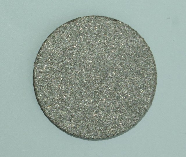

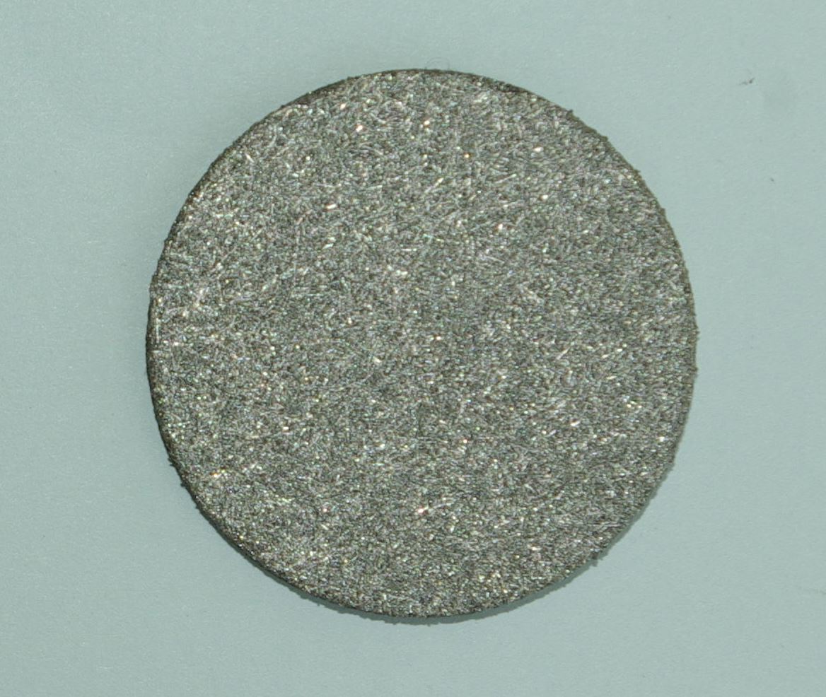

Re: Touran 2003 г. - Webasto печка - грешка 01406 - No flame
dragonaxe написа:Безкрайни благодарности за безценните ви отговори. През почивните дни ще се помъчим да видим какво можем да направим по въпросния проблем. Сега вече и дистанционното не се препрограмира с Вагком, не знам защо спря и сега пише: not learnet
И всички опити за препрограмиране са безуспешни за сега.
докато не смените горелката или само бренера(на снимката),няма да тръгне.
kasidibg написа:... Като изключа колата след около 10, 15 минути и я закача на компютъра ми дава грешката - 01406 - No flame (долу ще кача няколко снимки). На другата сутрин печката пак тръгва. Но ... не знам кога, вече изкарва и друго съобщение 01409 - Repeated Flame-Out
Малко инфо за грешките:
01406 - No Flame
Possible Symptoms
Smoke
Possible Causes
Air in Fuel Supply
Possibly due to "dynamic driving style" while tank on reserve.
Fuel Supply leaking
Possible Solutions
Check Fuel Supply for Leaks
Perform Function Test until all Air is out of the Fuel Supply System
Perform Basic Setting (see Special Notes for further Instructions)
Special Notes
This fault may occur due to the auxiliary heating start up, while all related components and functions are free of faults.
When found in VW Touran (1T): Auxiliary Heating (or similar), perform Basic Setting.
Coding
Adaptation
Basic Setting
Function Test (Customer Service Start)
Prerequisites:
Climate Control OFF
Enough Fuel in Fuel Tank (clearly NOT on reserve)
Battery charged
Coolant Temperature below 60 °C
Do NOT disconnect VAG-COM while performing this procedure.
[Select]
[18 - Aux. Heater]
[Basic Settings - 04]
Group 011
[Go!]
Activate the Basic Setting.
[ON/OFF/Next]
Observe Field 3, it represents the current status of the system.
[Done, Go Back]
[Close Controller, Go Back - 06]
webasto написа:докато не смените горелката или само бренера(на снимката),няма да тръгне.
По-скоро цедката около свещта е запушена, и/или отвора за въздух до нея... ако е изпълнено условието за достатъчно количество подавано гориво към горелката.
Бренера за да се смени, трябва да се разнити горелката, което в домашни условия е рисковано...

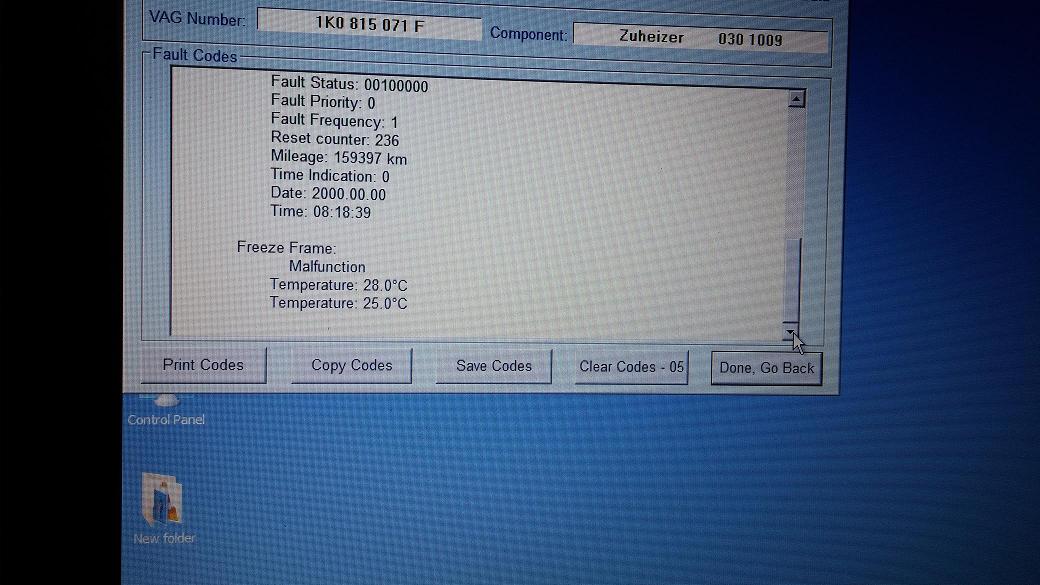

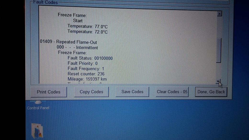

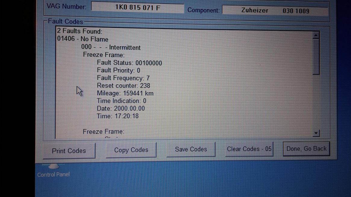

Fault Frequency: 2
Reset counter: 33
Mileage: 206581 km
Time Indication: 0
Date: 2000.00.00
Time: 17:34:19
01320 - Control Module for Climatronic (J255)
004 - No Signal/Communication - Intermittent
Freeze Frame:
Fault Status: 00100100
Fault Priority: 0
Fault Frequency: 7
Reset counter: 84
Mileage: 189692 km
Time Indication: 0
Date: 2000.00.00
Time: 18:42:06
00003 - Control Module
014 - Defective - Intermittent
Freeze Frame:
Fault Priority: 0
Fault Frequency: 7
Reset counter: 84
Mileage: 189692 km
Time Indication: 0
Date: 2000.00.00
Time: 18:42:06
01444 - Under-Voltage Shut-Off (Automatic)
000 - - - Intermittent
Freeze Frame:
Fault Priority: 0
Fault Frequency: 7
Reset counter: 84
Mileage: 189692 km
Time Indication: 0
Date: 2000.00.00
Time: 18:42:06
01321 - Control Module for Airbags (J234)
Freeze Frame:
Fault Priority: 0
Fault Frequency: 4
Reset counter: 84
Mileage: 255228 km
Time Indication: 0
Date: 2000.00.00
Time: 18:41:42
Първата грешка ми е ясна, за останалите ще ви бъда много благодарен ако помогнете да ги разрешя по някакъв начин.
Благодаря на всички отзовали се предварително.
