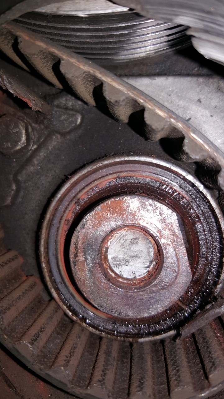

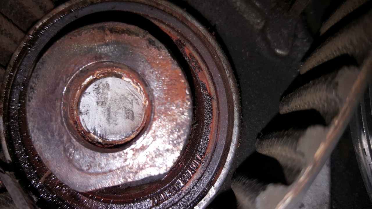

Проблем с челото на коляновия вал на афн
Мнениеот GeorgiGoranov » Вто 18 юни 2019 19:04
Може ли да се фрезова на място ?Някъде четох
нещо! Ако може някой да помогне!
goppa
Мнения: 8050
Автомобил: Seat Alhambra
Двигател: CFFB
Re: Проблем с челото на коляновия вал на афн
Мнениеот goppa » Вто 18 юни 2019 19:43
Може. Ако извадиш парчето от болта. Иначе е безсмислено.
