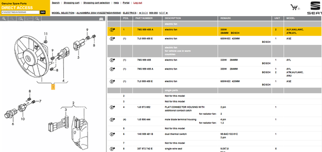

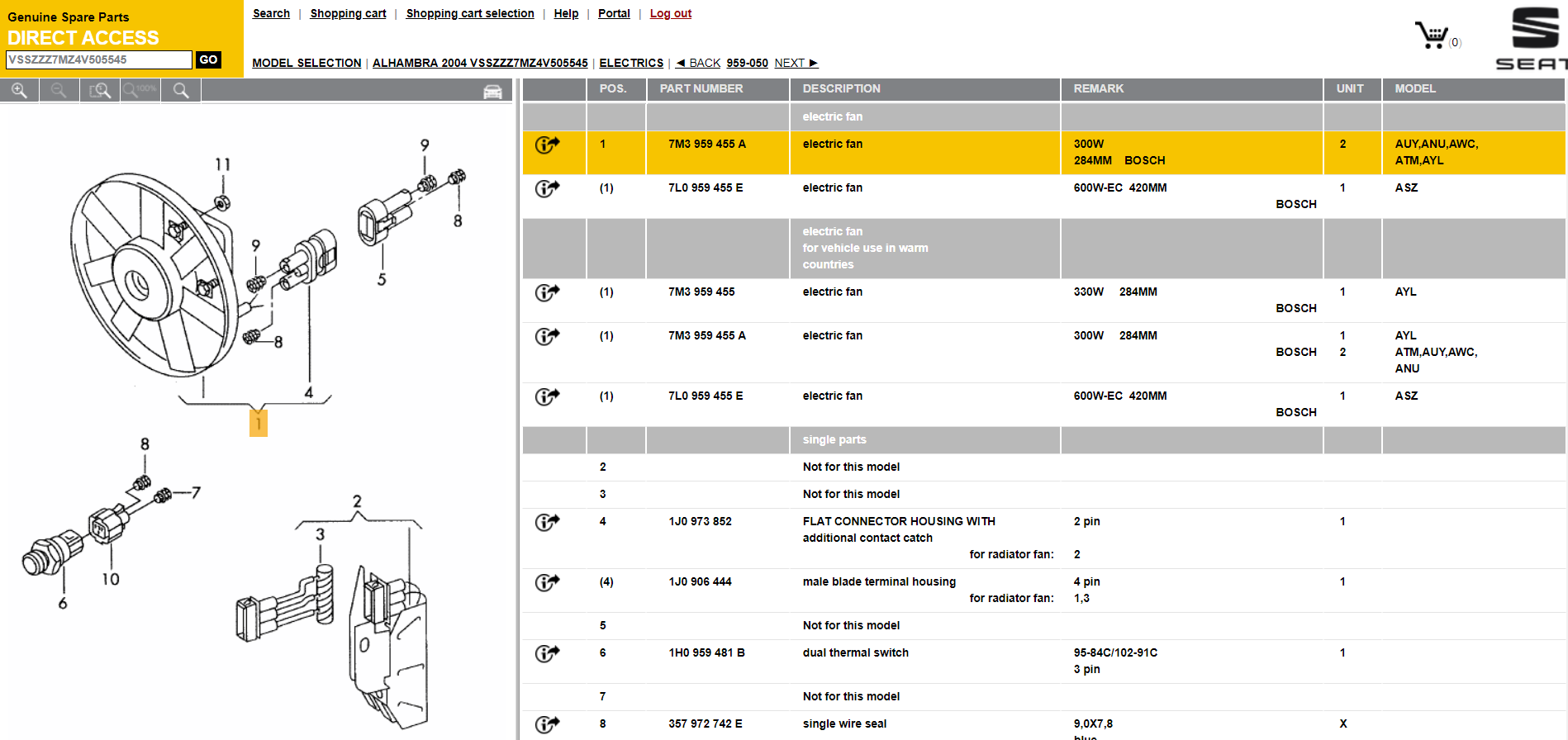

Дай рама да проверя кой е ОЕ номера за твоята кола.

Мнениеот kaiser666 » Сря 26 юни 2019 14:27
VSSZZZ7MZ4V505545

Мнениеот IvanMan » Сря 26 юни 2019 20:03
:arrow

Мнениеот kaiser666 » Сря 26 юни 2019 21:25
Благодаря.
