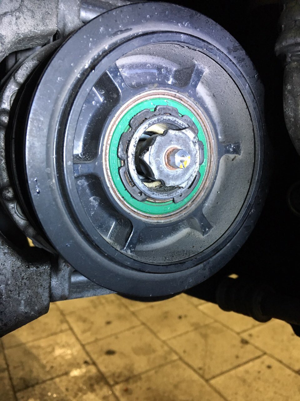

на климатика за VW Touran 2.0 FSI, 2005-та година.
Налага се по номера да го купя, моят е развален и не е свален още от колата и не знам кой точно пасва. Миже ли по VAG номера да рискувам ?

Няма нужда вече от номера. Вальо от Каменар е човекът. Ще го хваля докато съм жив..,щото без малко да купя нов компресор, а 30 мин след като отидох при него и колата беше като Хладилник. Новият компресор ми беше предлаган от 3-ма други майстори, като единият даже с цялата си наглост каза че не Работил с материали на клиента..

Re: Touran 2.0 FSI, 2005-та - VAG номер на компресор
Не моето момче, компресора ти НЕ е работил
Наясно ли си какво значи скъсан съединител на този компресор?! Умишлено съединителят е направен като слабо звено (механичен бушон), така че при затягане в компресора, вместо да ти скъса ремъка, да скъса само съединителя и да не те остави на пътя.
В 90% от случаите, в които съм пробвал само със съединител, компресора го къса отново в рамките на месец
Един съединител не е болка за умиране, само съединителя е 30-40лв, проблема е, че ако има механичен проблем в компресора, водещ до затягането му, и ако все още няма отделени стружки в системата, то е много вероятно това да се случи в рамките на посочения период, а замърси ли се системата, работата става много дебела...
Нов, при това оригинален компресор на денсо се намира на по 450лв. За товя компресор комплект шайба/съединител е около 150лв, контролния клапан е 80-100лв. Постоянно зацепен компресор на 15-на години е в края на живота си.
Много по-важно за мен, както по-горе писах, да се направи качествено, отколкото евтино (което в последствие излиза доста по-скъпо).
В случай като твоя, съм сменял само съединител едва след като обяснил на клиента (това което написах по-горе) и е наясно с риска. Що ли си мисля, че това ти е спестено
Ремонта се извършва изцяло без гаранция и на негова отговорност
Моли се да се разминеш само със съединителя, щото после ще ти виси сопола, докато се чудите и двамата с майстора ти каква ще я вършите.. (качествен препарат за промиване е 100в тубата, смяна задължително на кондензатор, естествено нов компресор и разхвърляне на половината кола, стигнеш ли до ново затягане и стружки в системата - тотала ще ти е от 800лв нагоре)

А каква е причината компресора да затяга ,не може ли да се отвори и да де почисти ?!
