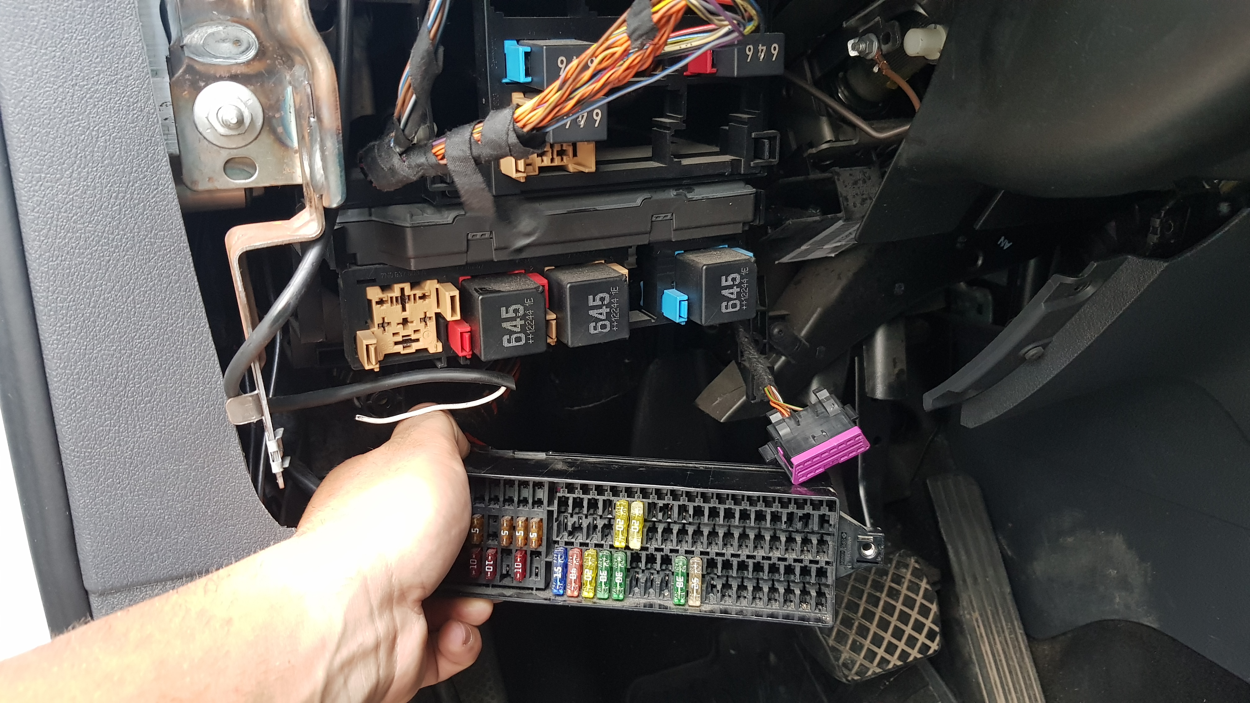

2 В разпределителната кутия с бушоните с номер 29 и 30 там където по принцип тръбва да са захранени въпросните консуматори захранване в клемореда няма.
3 След демонтаж на кутията с бушоните че и още някои неща става ясно че цялата шина е захранена от едно реле с номер 644 download/file.php?mode=view&id=379266
За инфо качих снимката. Беше монтирано в празното гнездо но го извадих за да го проверя.

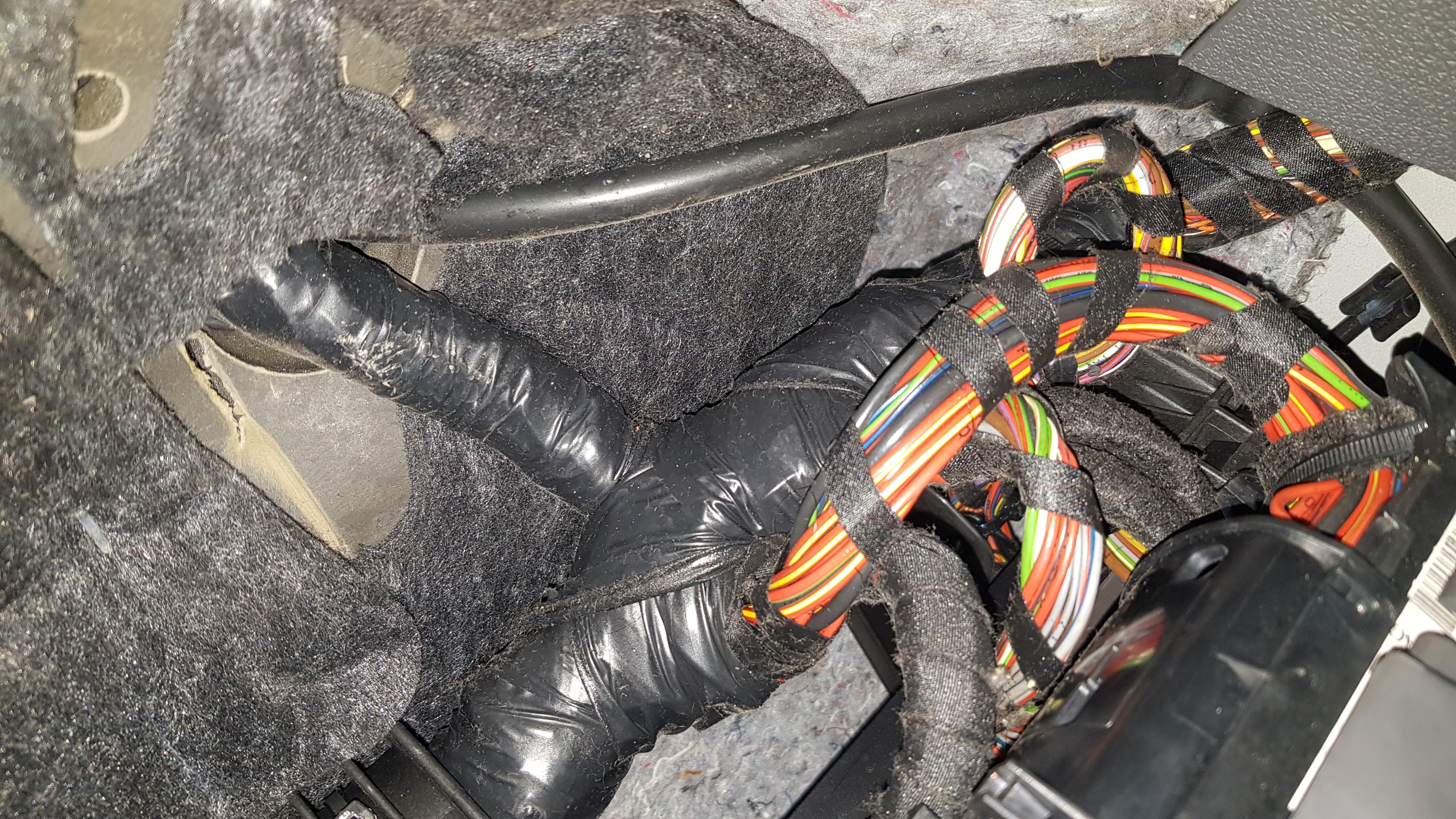

Проблема е че въпросният проводник влиза в снопа и сякаш още не ми се иска да го разделям.

Да. Затова е свалено релето. Мерил съм с пробна лампа и с мултицет както релето така и куплунга на релето. На контактите на оперативната верига се появяват 12 волта и маса когато завъртя ключа на контакт. Проблема е във входа на силовият контакт. Именно той липсва. А кабела влиза в снопа с кабели и не мога да го проследя без значителна работа. Затова ми трябва схема или поне локация къде да го търся. В двигателния отсек има шина/гребен с кабели свързани директно към акумулатора. Мисля си че е там но там всички имат захранване. Просто искам да съм сигурен че кабела е прекъснат.
