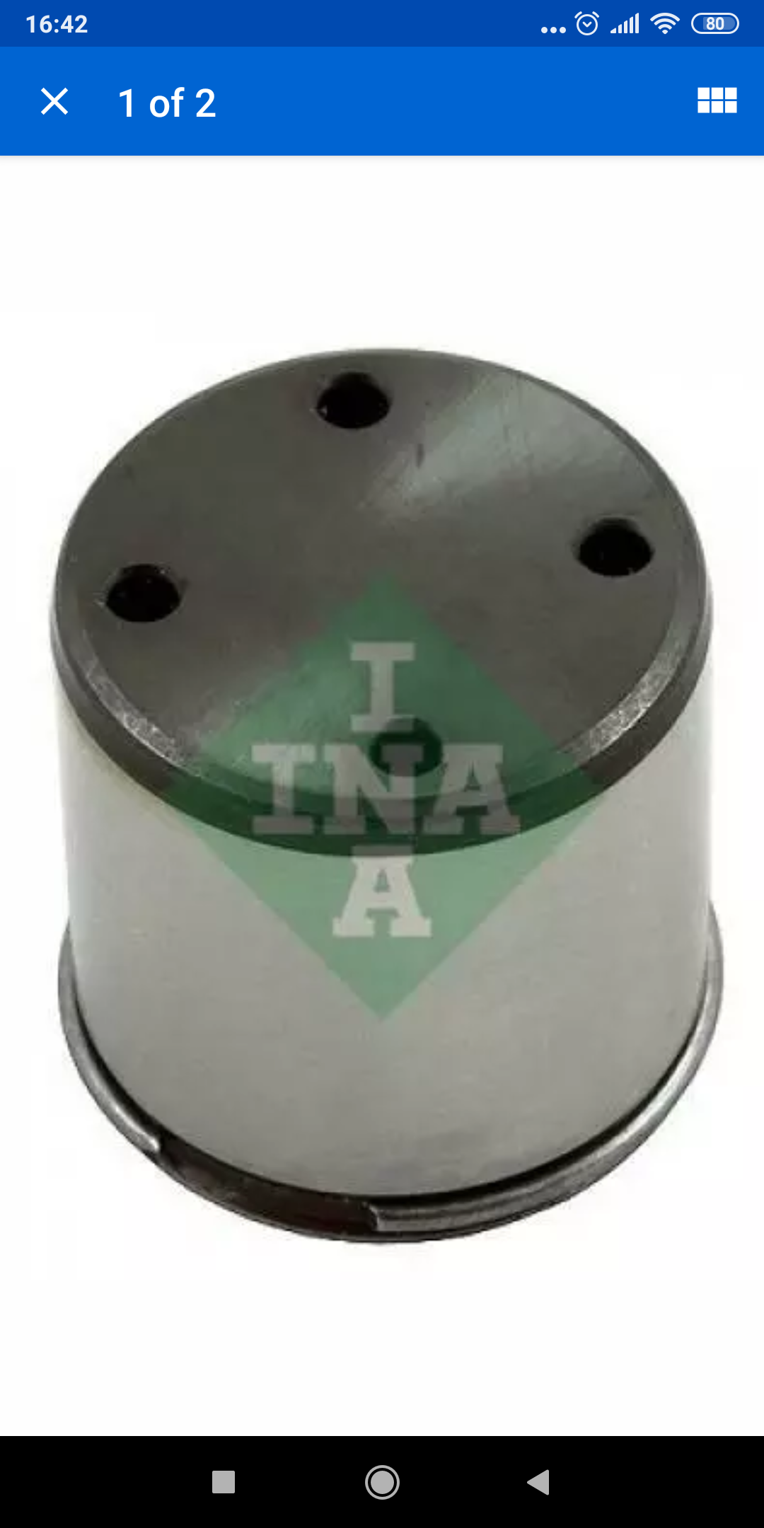

първите минути като запаля..,като подам газ малко и след 1-2 мин се оправя ,след това няма проблеми. Туран 2.0 FSI, бензин 150 коня ,2005-та година. Някакви идеи от какво е и какво да сменя, че ме дразни това ??

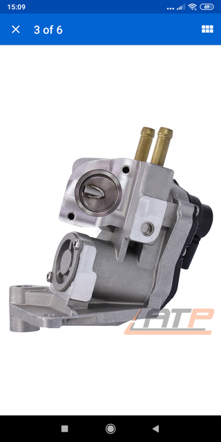

Да не би да е от AGR- вентила ?! Никой ли не знае къде е проблема ?

cam follower провери

Дано да е от това, поръчах го, остана да намеря кой ще ми го смени във Варна. В YouTube казват чр се сменя на всеки 50-60 хил км
