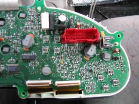

goppa написа:Смених го. Но като отварях алтернатора втирият път, едната четка на новото се откъсна и хвръкна без дори да го докосвам. За това реших да сменя четките на оригиналното реле.
Изкупа имат 2 вида реле регулатори . Едното е уж от американски производител с 5 лв по- скъпо от китайското.
Аз сложих уж американското - по ми хареса на външен оглед / докарах я до износени и увиснали четки/.
Обаче си огледай куплунга към таблото. А не е зле и самото табло- спойки на платката - мощния резистор . не ония за регулатора.. Не е сложно свалянето 2 +4 винта и околожката на таблото. И заигравка с волана нагоре надолу , напред . и си излиза таблото. Кабеляка е дълъг и куплунзите се откопчават лесно / при мен са 2/
Утре мога снимки да кача.
Белия резистор по спомени. Черния беше ограничаващ за регулиращия транзистор в дясно - осветление табло.
Последна промяна от kris11 на Сря 25 сеп 2019 11:58, променено общо 2 пъти.
