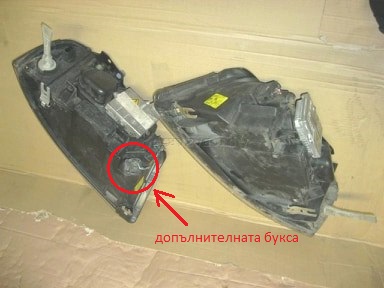

Решил съм да сменям фаровете на VW Sharan 2006 година производство. Заводските са ксенон, но изобщо не светят (става дума за късите). Пробвал съм с какви ли не крушки от 50 и от 150 лева, не и не. Може би нещо в лупата е прецакано, не зная...Та реших да слагам фарове с халогенни крушки, на които съм и фен, тъй като поне по мое мнение светят доооста по-адекватно на пътя.
Намерих такива фарове от шаран 2003-та, които още не съм купил, докато не съм сигурен, че стават. Мисля че по форма и размер са същите, но проблемът е следният - на ксеноновите на левия фар има една допълнителна букса, която я няма на халогенния фариант и нямам идея каква е и за какво е. Та ако някой може да даде идея каква е тая букса и дали изобщо подобна "трансплантация" е възможна.

Най-вероятно е за реглаж, който фара хваща от кантара.

по форма и начин на монтаж са същите
куксите на двата фара са различни и ще трябва да превързваш
малката букса е за кантарите и при другите фарове няма да ти трябва
нама да ти работи реглажа на фаровете ако има текъв във фара

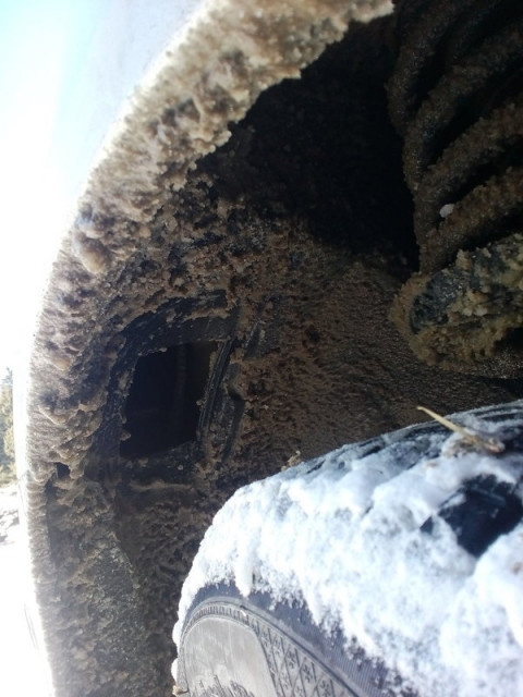

Здравейте, как се изважда предния фар на шаран-2005 за да подменя габаритната крушка?
nikidimow
Мнения: 58
Регистриран на: Вто 04 авг 2020 21:09
Автомобил: VW sharan
Двигател: BRT 2008г
Re: VW Sharan 2006 подмяна на ксенонови с халогенни фарове
Мнениеот nikidimow » Чет 14 окт 2021 17:50
Здравей ,сменя се от към подкалника .Има едно капаче ,което се маха и имаш достъп отзад на фара .По добре е да развиеш 5 винта мисля че бяха и да свалиш тази част на подкалника .Успех ! Извинявам се ,пластмасовата кора под калника

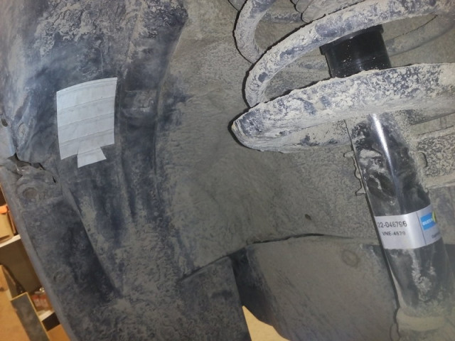

По добре да си запази капачето, щото влиза всичката мизерия към буксите на фара. Вижда се от снимката, при мен липсваха и се наложи да ги направя сам. От там има достъп само до мигача и габарита.
Крушките къси дълги H7 се сменят само като свалиш фара, 4 винта с торкс т25 мисля беше, двата дето са вътре зад фара долу, не се развиват нацяло, ухото на фара е отворено и като ги разхлабиш фара се дърпа напред. Предните над бронята се махат нацяло. За вътрешните отвертката трябва да е дълга към 25-30см иначе не се стигат.
КАпачето се избутва назад по канали, гледай да не го изкараш щото за да го сложиш обратно се сваля кората на подкалника.
