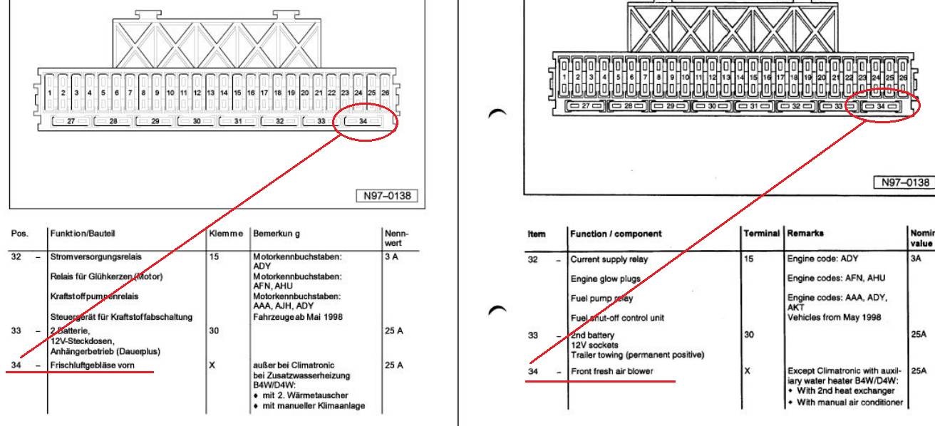

Здравейте,
От две седмици отказа вентилатора на парното в купето. Колата е Ford Galaxy 1999 1.9TDI. Първоначално парното се включваше и спираше произволно след което отказа напълно (всички степени). Свалих вентилатора зад жабката и го вързах за акумулатора - върти нормално. Забелязах, че до буксата, която влиза във вентилатора не стига ток (с пробна лампа). След това свалих панела с копчето за регулиране на степените (3те врътки) и до буксата на степените пак не стигаше ток. Погледнах бушоните един по един - всички изглеждат да са здрави. Някакви идеи къде да търся?
Благодаря предварително!

На 4-та степен не тръгва ли вентилатора? Я провери предпазител 34

Проблема е решен. Темата е за триене. Благодаря на колегата stefarata за насоката :th_up Информативно, проблемът беше следния - колата е служебна и много "майстори" бяха работили преди това по нея. Въпросният предпазител 34 е напълно разтопен при мен и са изкарани два кабела с външен бушон скрит в таблото. Смених външния бушон и всичко работи.

valio_sg92 написа: Въпросният предпазител 34 е напълно разтопен при мен и са изкарани два кабела с външен бушон скрит в таблото
Поклон пред такива майстори :bowdown :bowdown :bowdown :censored2
За да е имало такова топене там е имало свръх консумация. Съветвам те да си прегледаш вентилатора и окабеляването , за да не се подпали нещо
