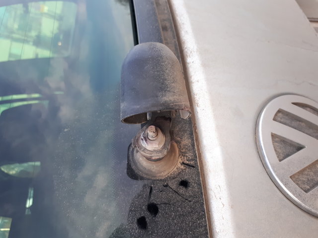

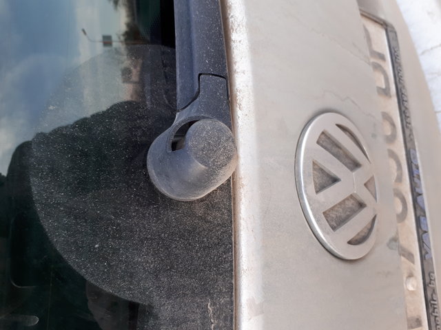

:flag_bulgaria Здравейте, колеги!
Купих си колата скоро и....."слушам и не вярвам на очите си" - предходния собственик твърди, че няма миене на задното стъкло! Показах му, че има и даже го дръпнах да не му измия очите показвайки му как пръска...назад!
Молбата ми е, ако има колеги със същия модел автомобил да снимат основата на рамото на чистачката от няколко ъгала за да знам какво да търся и поръчам(вижда се гайката стягаща
рамото на чистачката..това е при мен). Това на снимката е само накрайника, но ако само него сложа, на първата автомивка и са го отнесли. Ще съм благодарен, ако има колеги да съдействат. :th_up

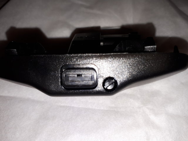

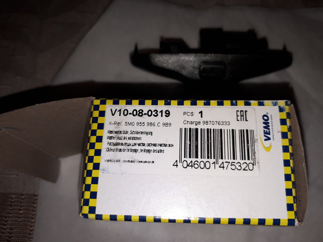

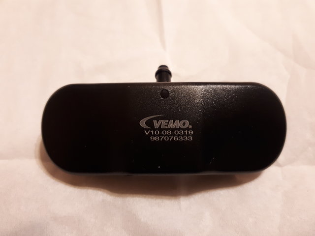

Ето и пръскачка за предното стъкло за завидните 49,0 лева

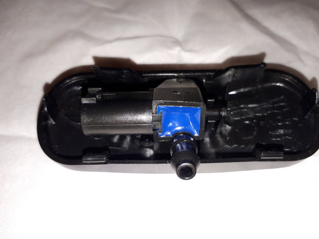

Ето още един голям проблем!
Предполагам още от самото слизане от производствената линията.
Спукано маркуче точно до дясната предна греда вътре в купето до вентилатора.
Снопа с кабели мокър и пълен с течност за чистачки, запълнен като с варовик.
Голямо багерче е да работиш с двете ръце, срязване,почистване,слагане на тръбичка,малко силикон,две скоби,бандажиране на снопа след изсушаване

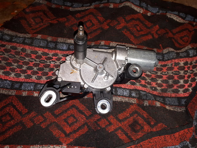

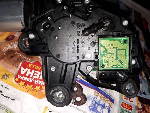

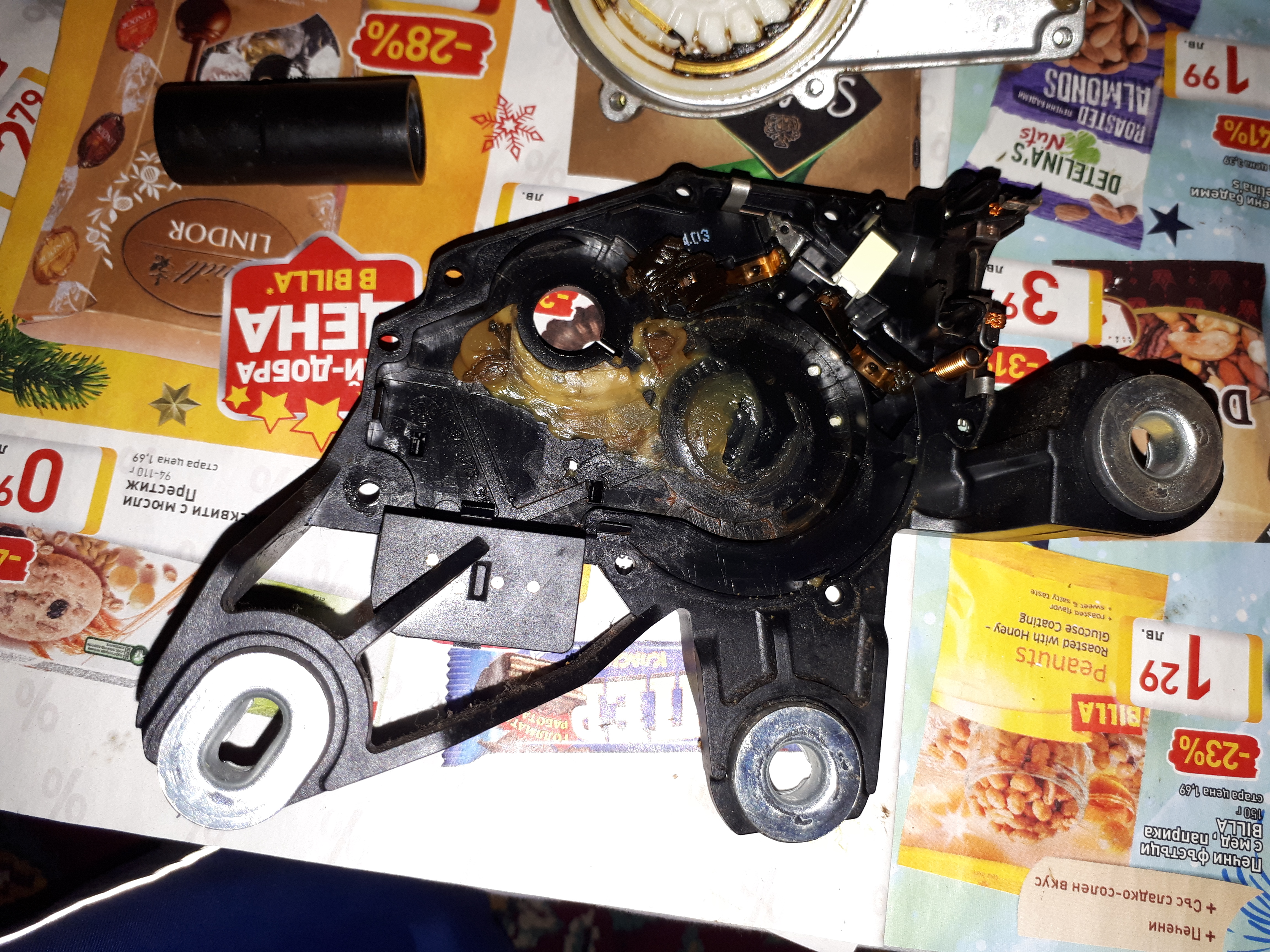

:flag_bulgaria Реших проблема след доста премеждия.
Това беше последната брънка от веригата.

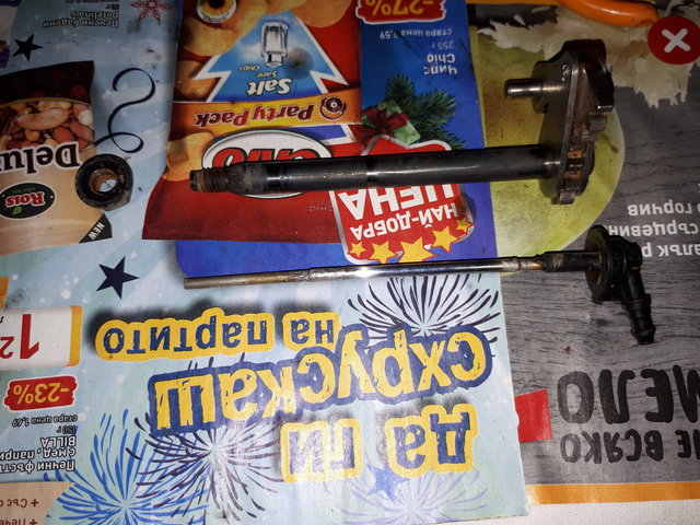

Централната тръбичка принципно не трябва да се движи, но при мен се движеше.
Скъсана тръбичка водеща течността при усукване на кухата ос на рамото на чистачката се указа проблема!

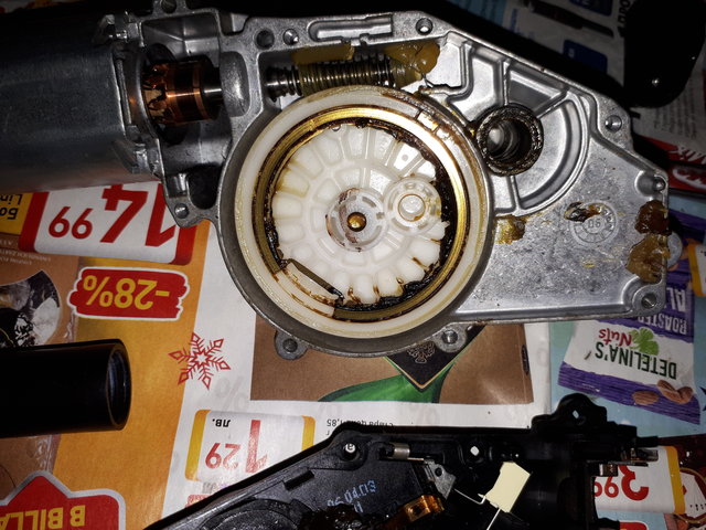

Ремонта протече със сваляне на машинката и последващо разглобяване, наставяне на месинговата тръбичка(около 3,4мм) с тръбичка от сегмент на антена от радиоприемник и след калайдисване и запояване на трите части стана като нова. Важно!
Кухата стоманена тръба на рамото на чистачката където се завива гайката за застопоряване има малко гумено пръстече между месинг.тръбичка и трябва да се смазва за да не запъва и да композира.
Друго важно нещо е, че пробата на машинката само при затворен капак на багажника,иначе не тръгва. Това мен ме обърка първоначално и мислех, ме има друг проблем с движението (при положение, че работеше рамото преди разглобяването)
За стоманената куха тръба на рамото трябва да се знае, че само в началото е с вътрешен диаметър 3,5 мм (около 20 мм от началото на резбата за гайката), а навътре е 5 мм!
Може да се измери дали е здраво моторчето без да се разглобява-има отвори в черната пластмаса за контролни точки, както и за контакта който следи за движението на рамото.
Ето и фото
