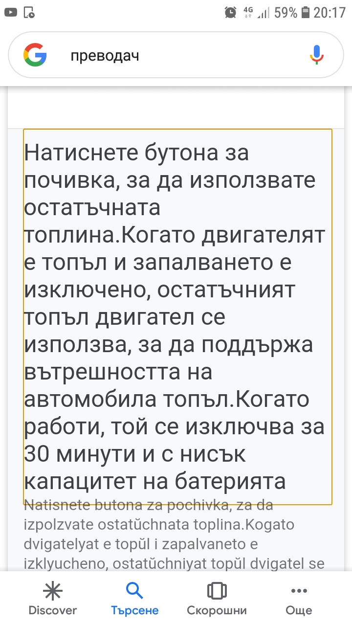

Да но аз имам бутон Rest на Шарана,за кякво служи.Пак ми стартира вентилатора на парното но не духа топло
SPASGM
Мнения: 10
Регистриран на: Пет 14 май 2010 22:21
Местоположение: Burgas
Re: Печката на Шаран 2012 г. не стартира
Мнениеот SPASGM » Сря 08 яну 2020 20:57
Превод от книжката на шаран 2012 г.
