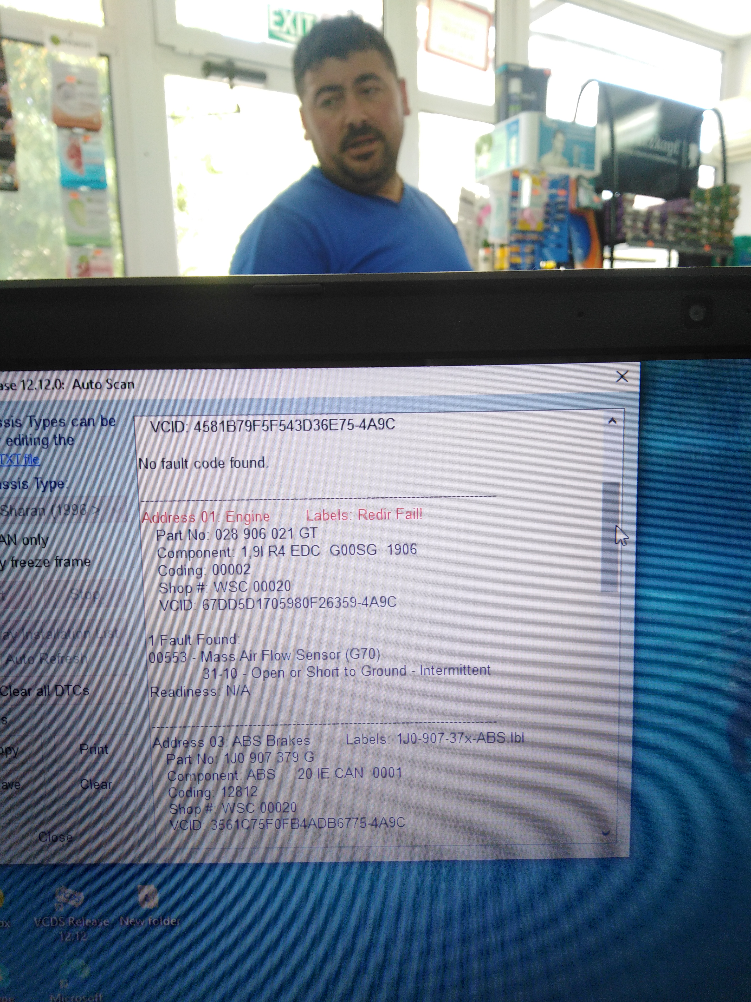

Колата не върви както трябва. Изкара ми тази грешка. Почистих дебитомера със специален спрей за дебитомери. Имаше леко подобрение но за кратко. Как да разбера дали е за смяна? Дебитомерът е от новите модели.

Пробвай с друг дебитомер.
П.П. Щом се е оправило след чистенето е възможно да е хлабава буксата или да има прекъснат кабел

Поръчах си нов.Дано се оправи.
