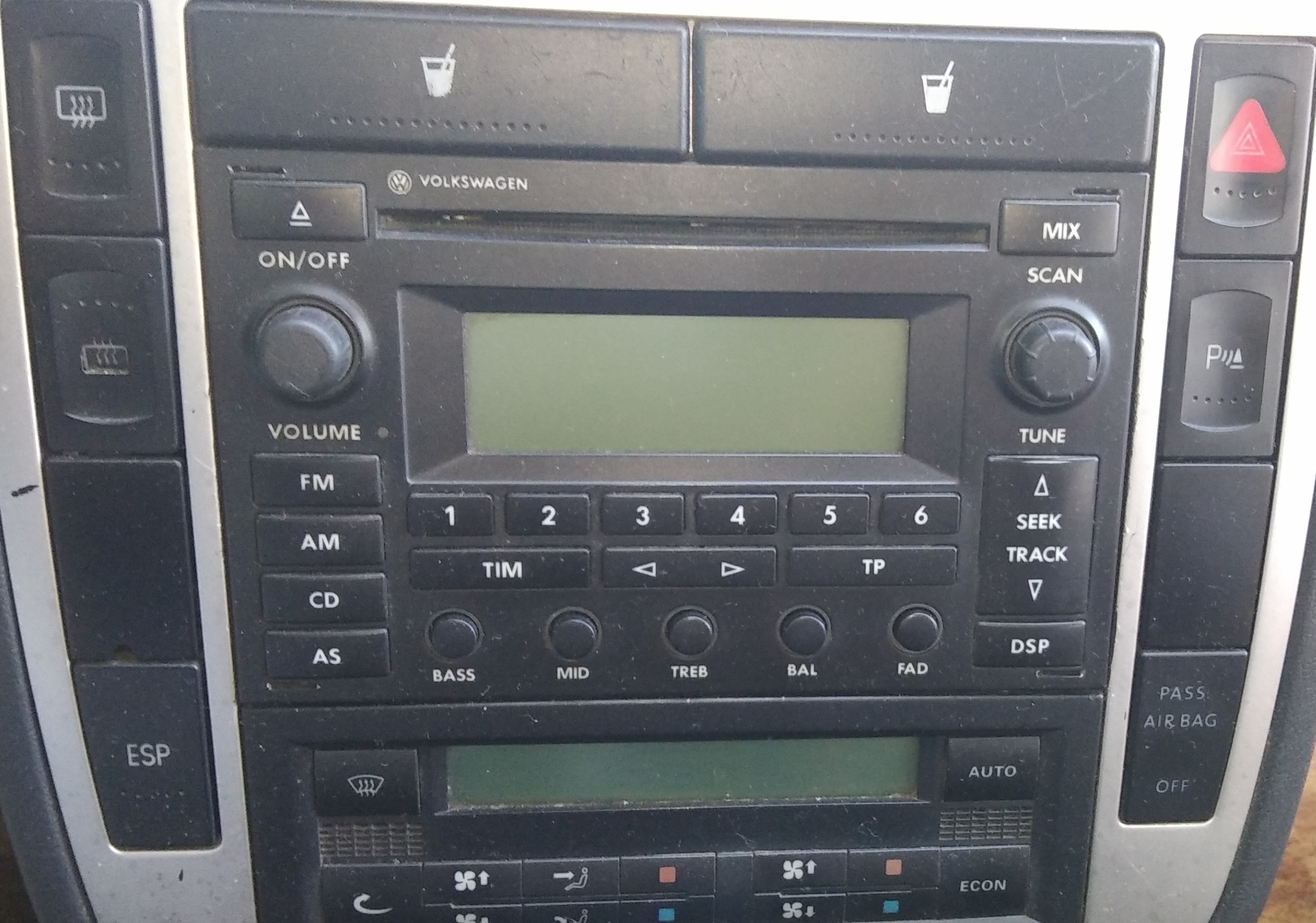

Моля, ако някой може да ми помогне за настройка степента на автоматично усилване на звука, когато се увеличи скоростта на автомобила. Когато скоростта мине 50 км/ч, започва да се усилва и става доста силно, ако преди това звука е бил нормален, а ако го намаля когато се движа с над 50 км/ч, после се чува много слабо. Не можах да намеря никъде из настройките откъде се променя. Намерих една настройка на която пише "GALА" - не разбрах какво променя, но не е тя. И още един въпрос. Копчето (на снимката) в ляво от това за включване/усилване на аудиото за печката ли е?

Копчето е за включване на нагревателя на предното стъкло.
