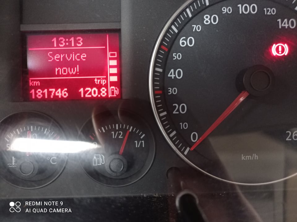

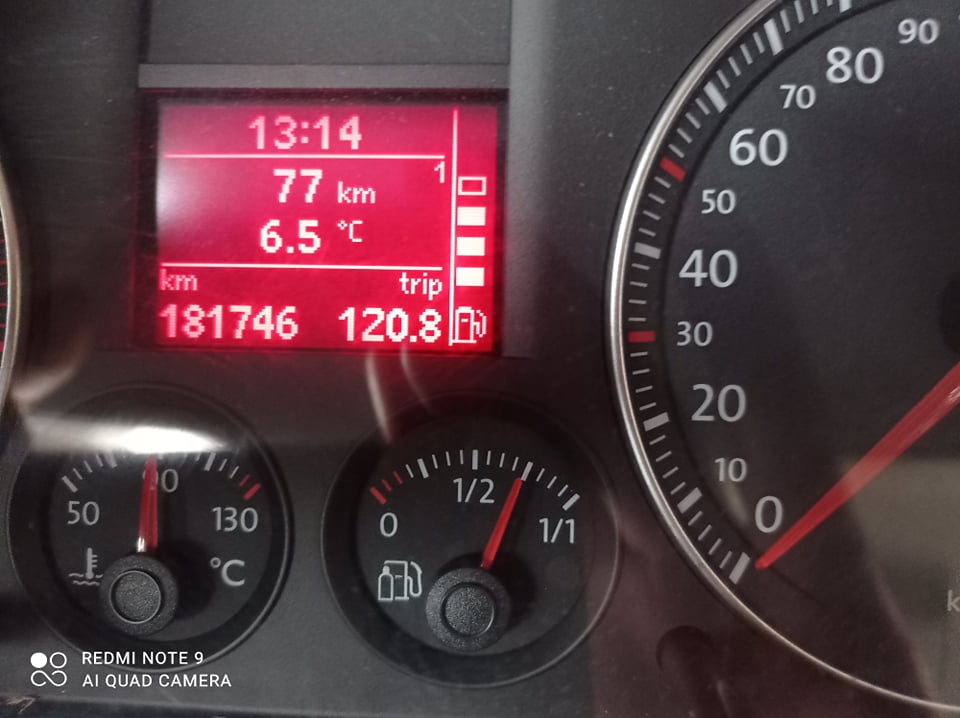

Здравейте! Нов съм във форума и отскоро имаме купено на старо служебно Кадди с фабрична метанова уредба. Много неща още не са ми ясни, като например:
1. Как да разбера, кога автомобила сам преминава от метан на бензин/при свършил метан, като няма индикация? Няма и копче за ръчно прехвърляне.
2. При пълен обем метан едното от квадратчетата вдясно на таблото остава "празно"? До него има цифра "1", а в ляво 77 км. Тоя брояч на км, какъв е ???
3. Надпис "Service now" само за смяна на масло ли индикира? А "trip"????
Благодаря предварително! Весели празници и мнооооооого безаварийни километри!!!!

Стрелката показва метана, а чертичките бензина. Когато работи на бензин над чертичките се появява стрелка! Копче няма, според температурат на антифриза се определя на какво гориво да работи. Когато заредиш метан първите 1-2 паления са на бензин. Надписа Service Now е или време за смяна на масло или не занулен сервизен интервал.

Колегата е отговорил,само да допълня за цифрата 1- тя се сменя с копчето отдолу на дясното лостче.

Благодаря! А какво показва тя и защо трябва да е сменяме с лостчето?

Когато цифрата е 1 показва изминатите километри от както си тръгнал-в случая 77.А с копчето отдолу сменаш на 2-общо километри с натрупване.
Така е и за други стойности-например време
