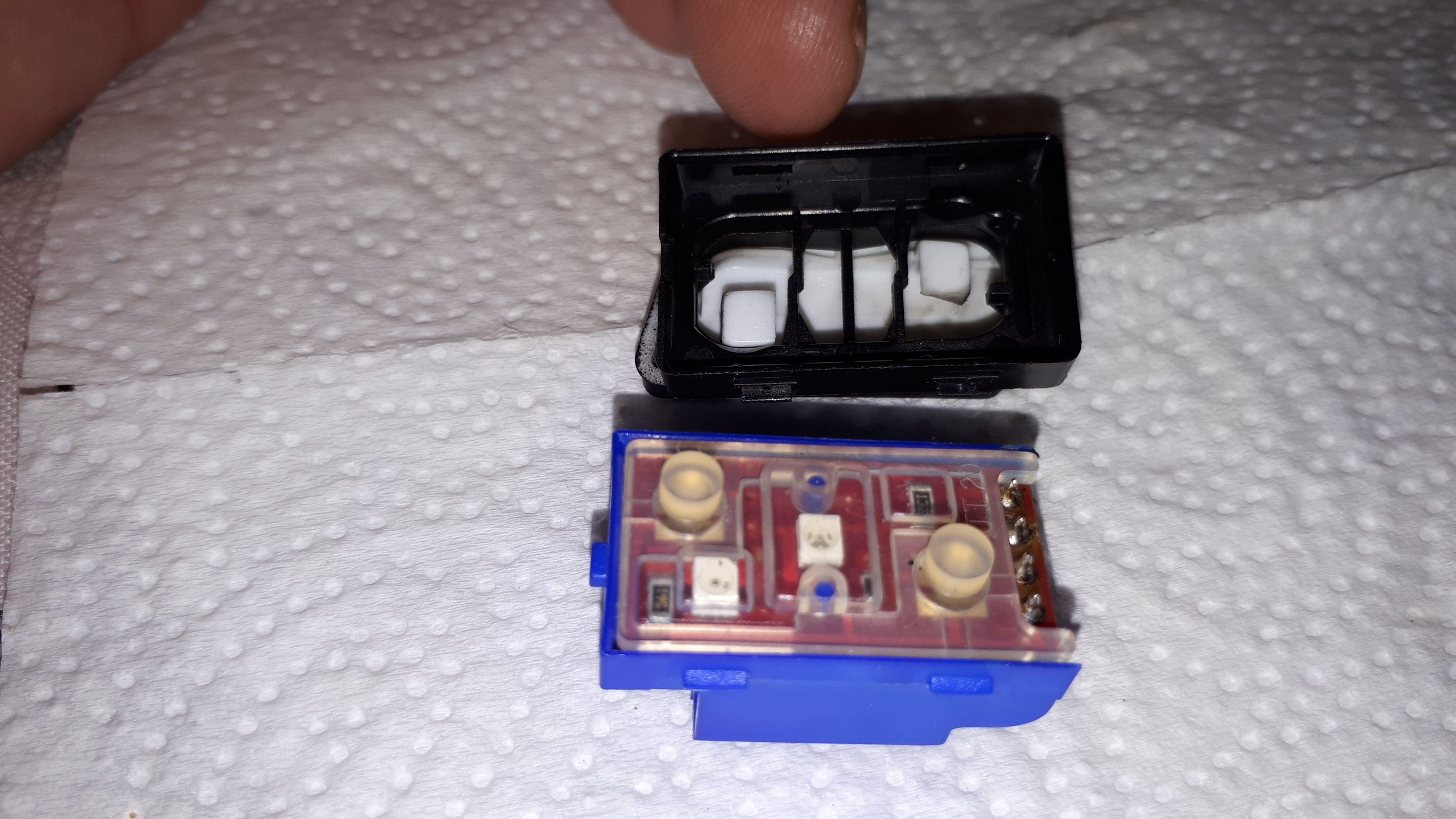

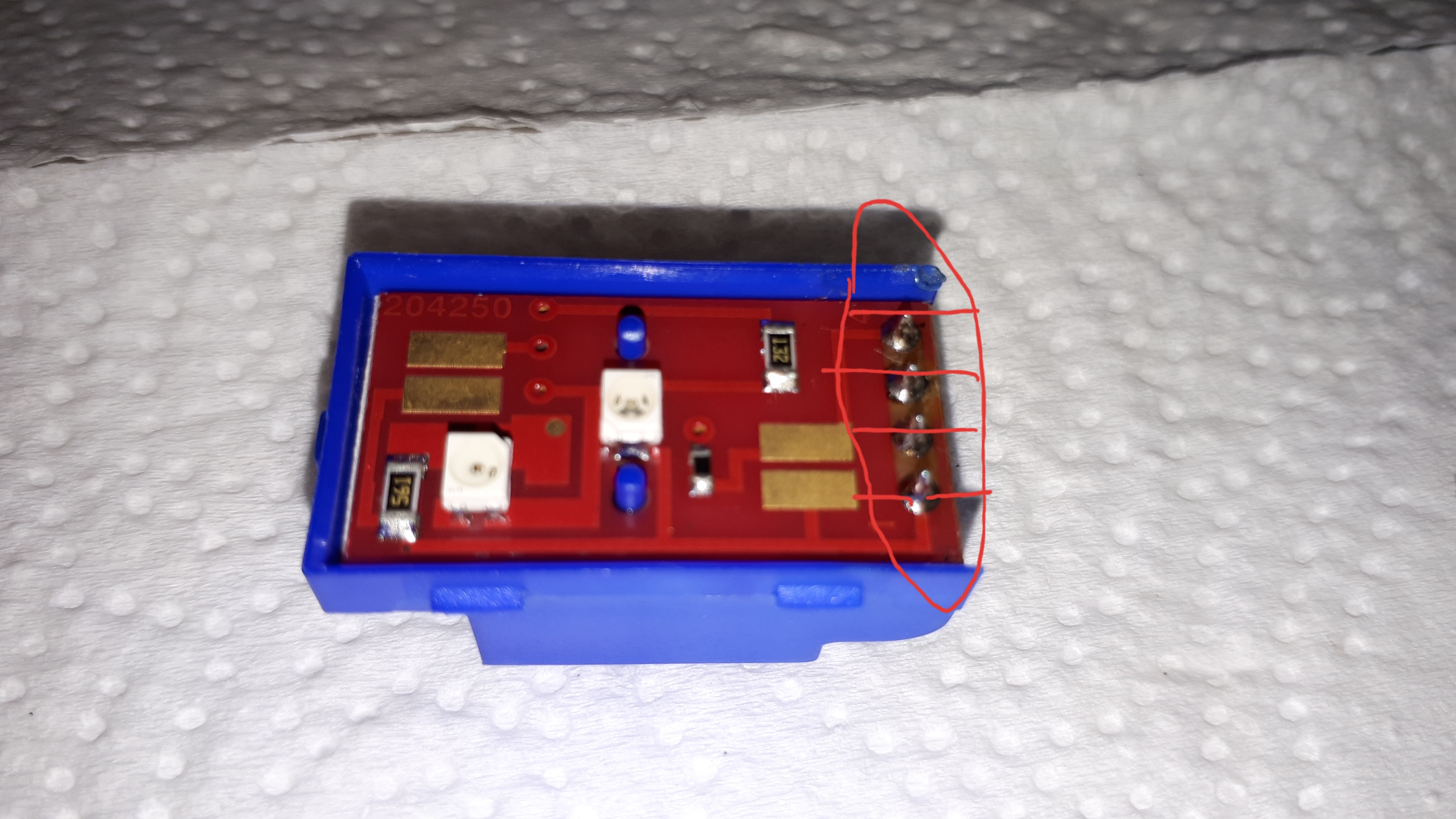

Разглобяване, запояване на крачетата за буксата. Залепване на станиол от таблетки( например аналгин) върху контактните гумички.
Внимание!!!
Използването на станиол крие един трик!
От страната на надписа е алуминиевото фолио, А ОТ СТРАНА НА ТАБЛЕТКА ИМА ПОКРИТИЕ ОТ ПОЛИЕТИЛЕН И НЕ Е ЕЛЕКТРО-ПРОВОДЯЩО, НО СЕ СВЪРЗВА ДОБРЕ С ЛЕПИЛА.
НЕ ПРЕПОРЪЧАМ СЕКУНДНО!

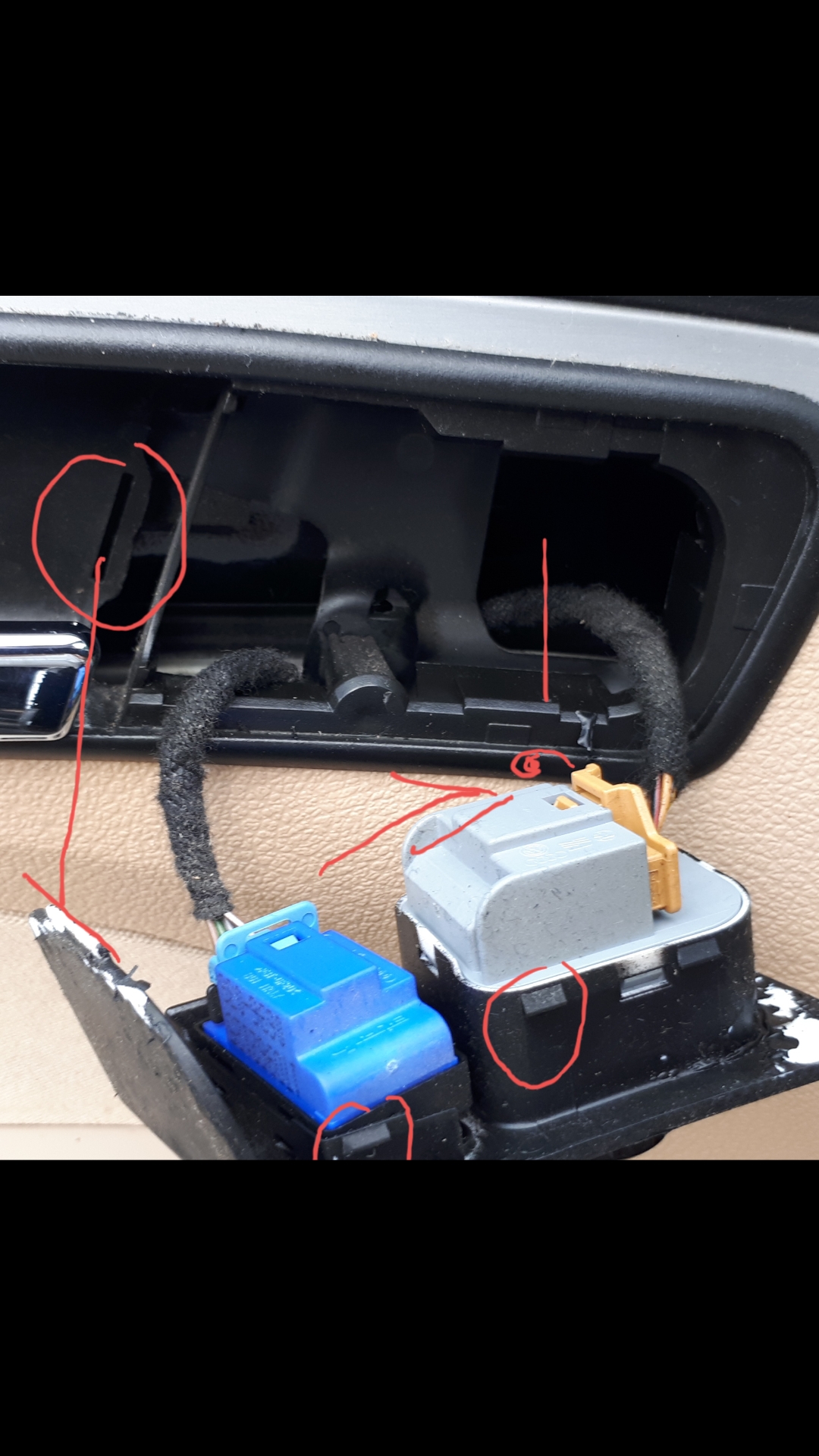

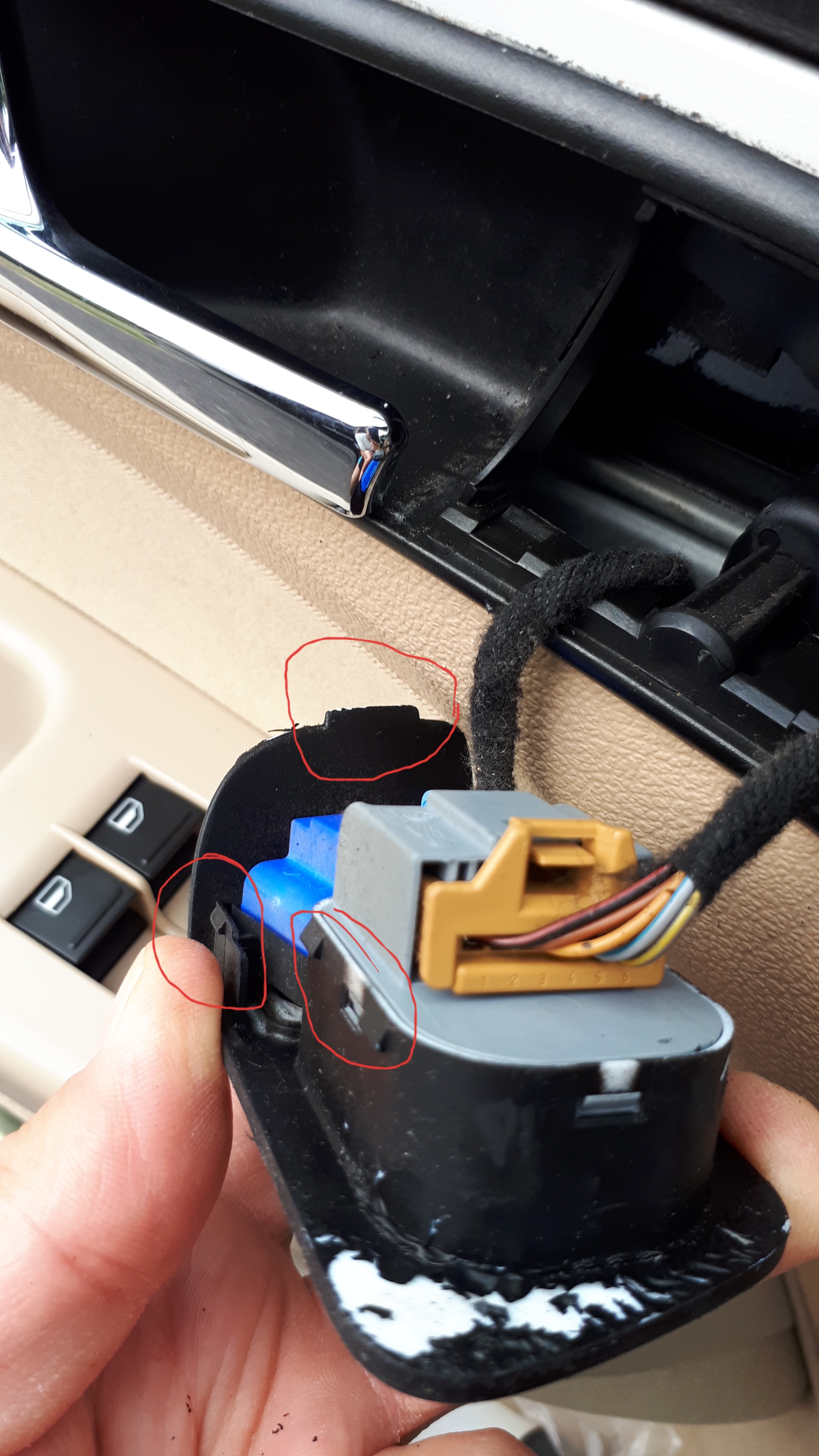

На снимките в предишния ми пост се вижда целия панел с двете управления-бутони и джойстик.
За да се свали тряба от тези пластмасови шпатоли или нещо друго плоско да се бръкне в нишата за отваряне на вратата(на една от снимките се виждат три заградени пластмасови зъба, а този срещу лоста за отваряне на вратата да не се натиска в посока към двигателя, а може след като се дръпне към седалката на шофьора в създалия се процеп между панела и кората с г-образ (тънка стоманена тел с шлаух върху нея преди огъването, се бърка да сочи 12ч. и се завърта на 15ч.
Дърпа се към лостчето за отваряне докато не излезе законтрящия зъб от гнездото и вече с плоска широка около сантиметър пл.шпатола се откопчава отдолу и горе останалите зъбци.

Стрелката-черния панел на кората там е най-слабото място, не натискане там!

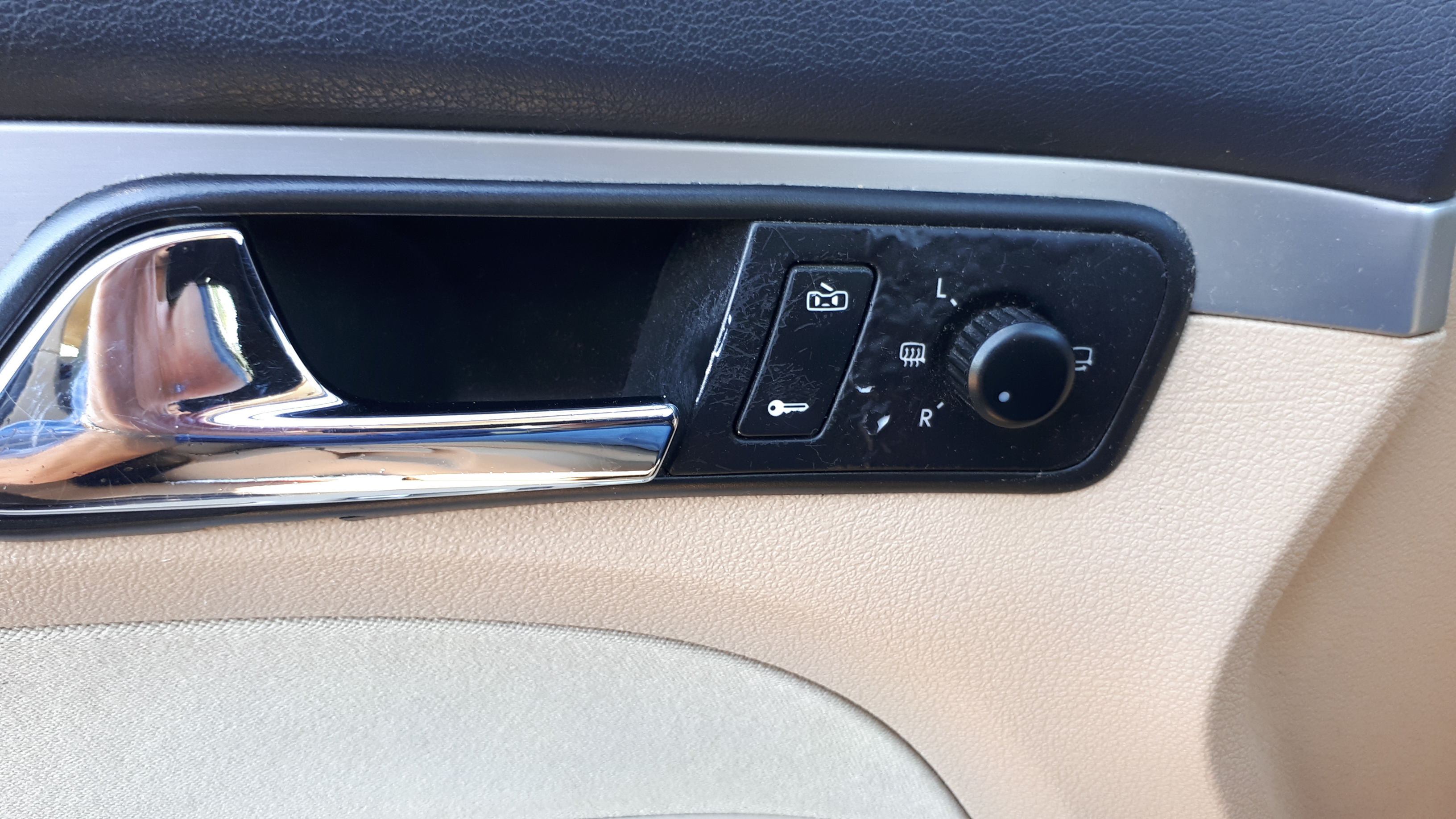

Simonb
Ако твоята конзола е като тази от първата снимка по темата, иконата на бутона над ключето е автомобил с отворена врата поглед отгоре. При натискане трябва да се чуе щракване от всяка врата и да се отблокират, като вече могат да се отворят отвън-икона ключе вече не свети.
Възможно е само този бутон да не работи.
Пробвай да натиснеш малко по-силно и ако не подейства, трябва да се свали и измери.
