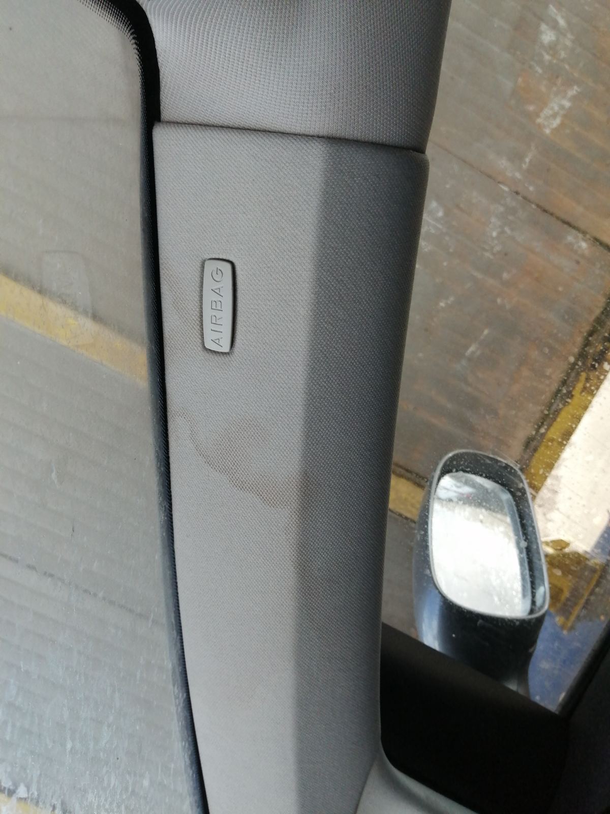

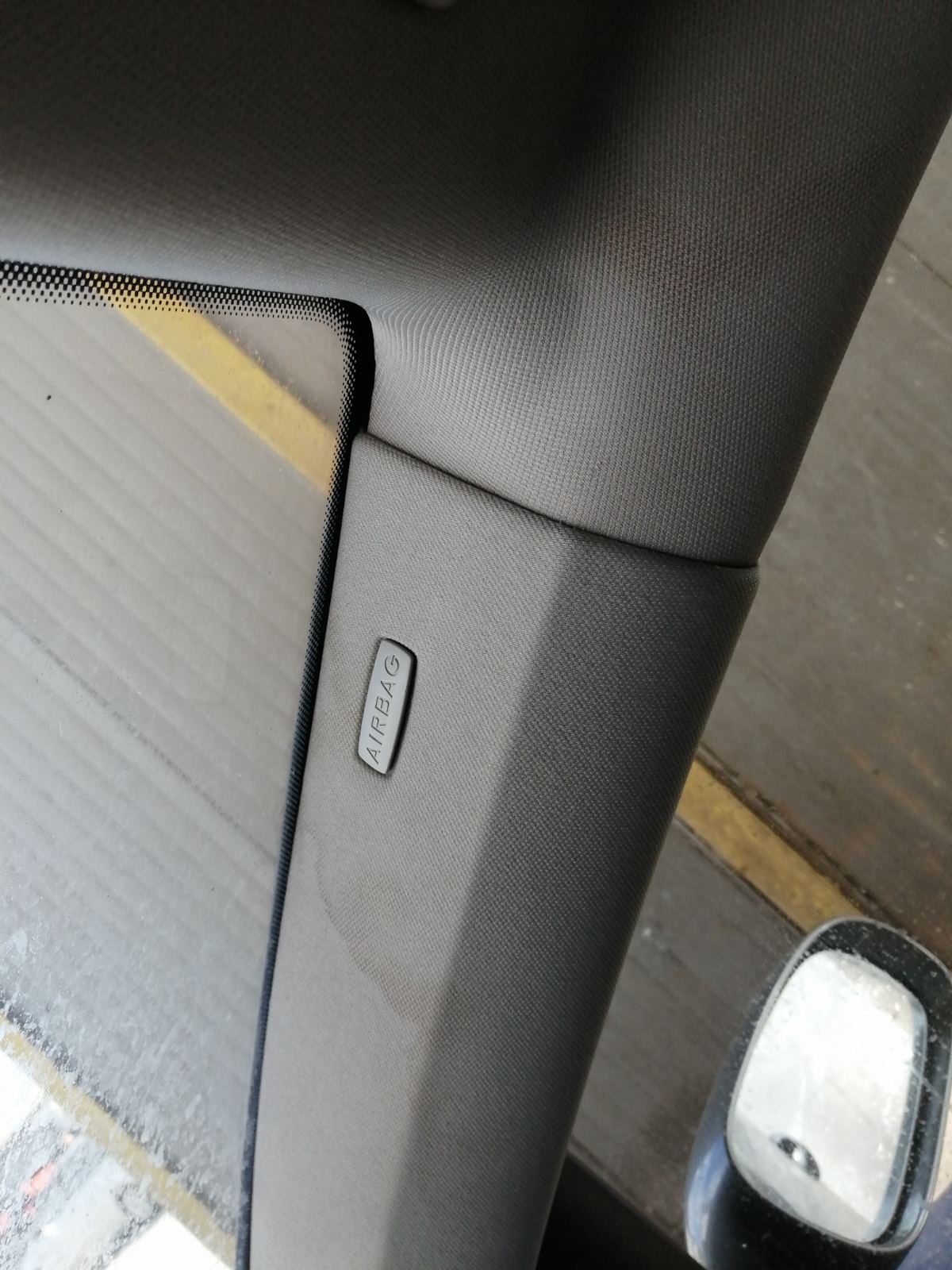

Здравежте, искам да попитам от къде може да е това петно. Появи се след дъждовете и предполагам, че е от дъждовната вода. Нямам идея от къде може да влиза. Помощ!

Имах подобен проблем, който идваше от захващането на релсите на покрива. Всяка релса е захваната на три места, като уплътненията остаряват с времето и в един момент започват да пропускат вода. Това, което аз направих е да сваля релсите и да сложа допълнителни тънки гумени подложки, гарнирани с малко силикон за всеки случай
. След тази манипулация вече нямам проблем с течове по тавана.
