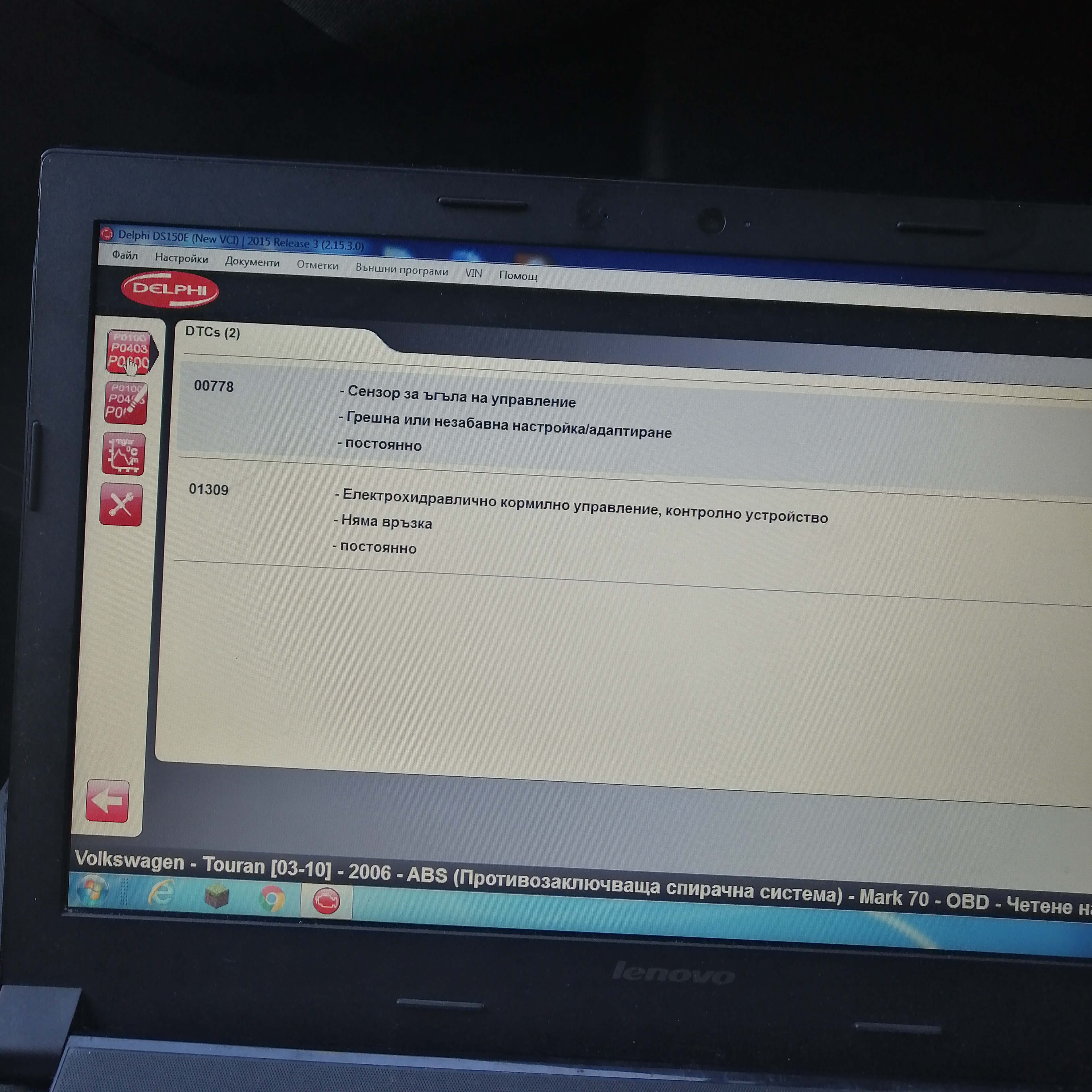

Здравейте колеги!Имам туран1. 9 тди 2005 год. появи се проблем с хидравликата, изчезна без никаква индикация, интересното е че досега не съм виждал тая прослувуто червено воланче дори и при включване на контакт. Имам диагностика и ми дава грешки, първата от която и си стои постоянно от много време е 01309 и втората при която вече изчезна хидравликата е 00778.,грешките са постоянни, на кой имал ли е подобен проблем и има ли идея от какво може да е, пропуснах да кажа че преди да ми изчезне хидравликата ми светеше жълтата лампа за есп - то.

разлика между хидравличен привод и с електромотор правиш ли ?
Прочети първото изписано за грешка 00778 и си смени сензора/датчика/

Не те разбрах извинявай.Ясно че е има ел мотор,а за датчика сигурно знаеш че са два един в рейката и един във волана.Просто нямам иникация.
