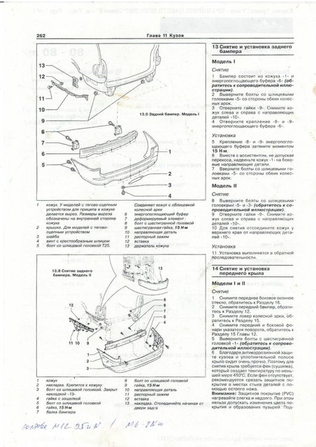

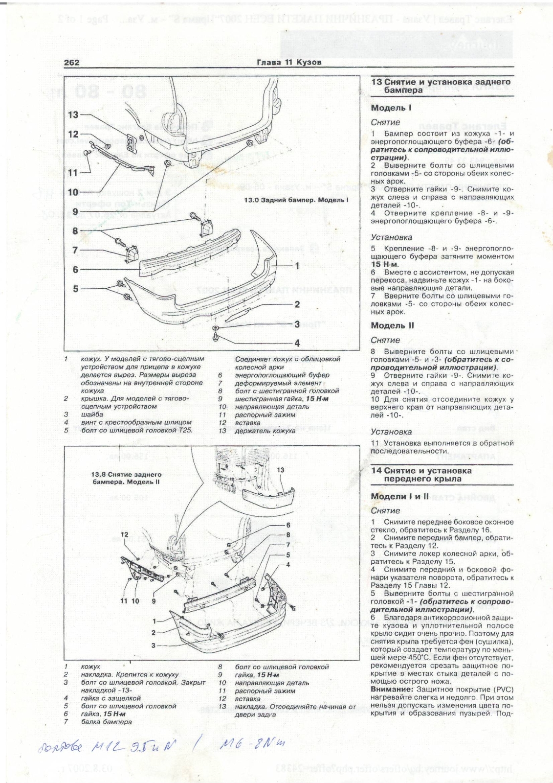

Ето ви ръководство

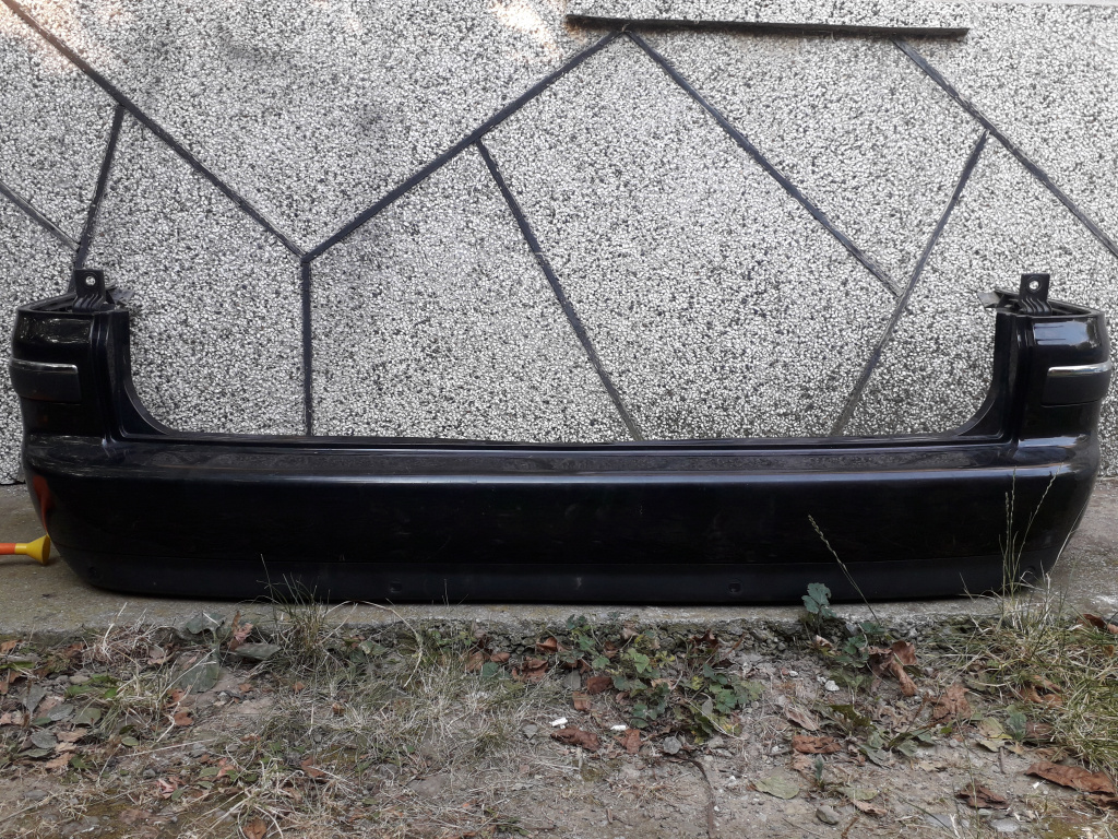

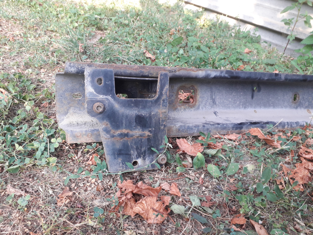

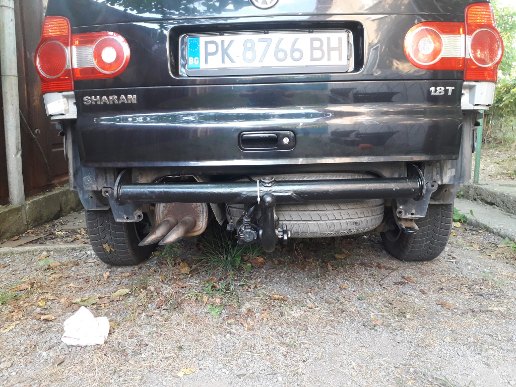

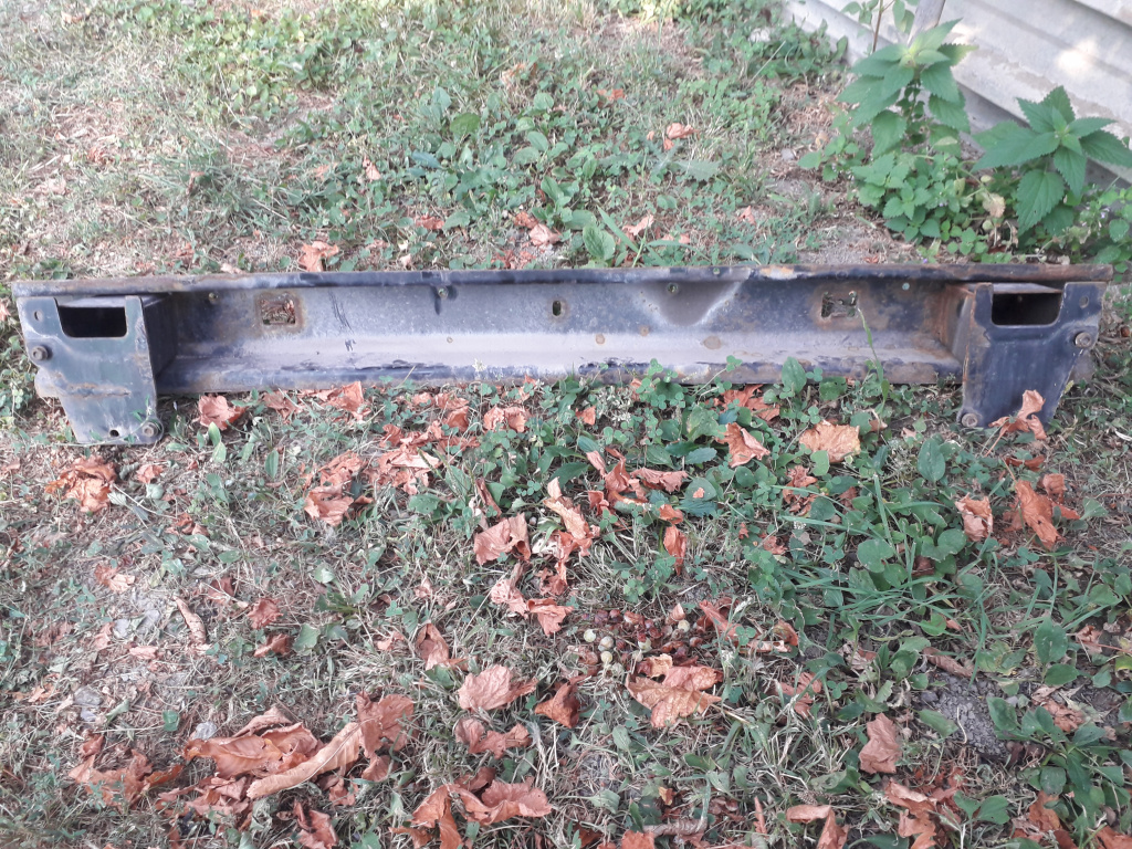

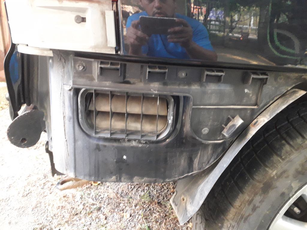

Вчера монтирах теглич оригинален westfalia на шаран 2004 г.
Задната броня най лесно се сваля заедно с буфера , след което самия буфер се сваля от нея закрепен с 4 винта торкс .
Първо се свалят лайсните под стоповете (това е най трудната част) издърпват се назад с длан и лек удар , после с трупче се почуква назад да излезе от щипките, малко с чалъм .
Под тях се крият по един винт от всяка страна.
По 3 винта на подкалниците и по 2 гайки на буфера 13 ки. Бронята от краищата се издърпва на страни да се откачи от държачите.
После се монтира теглича , дупки си има и съвпадат ако е оригинален. По късно ще приложа и снимки.
Проблема е че заводско няма инсталация за теглича. Спестили са си малко кабели.
Буфера
