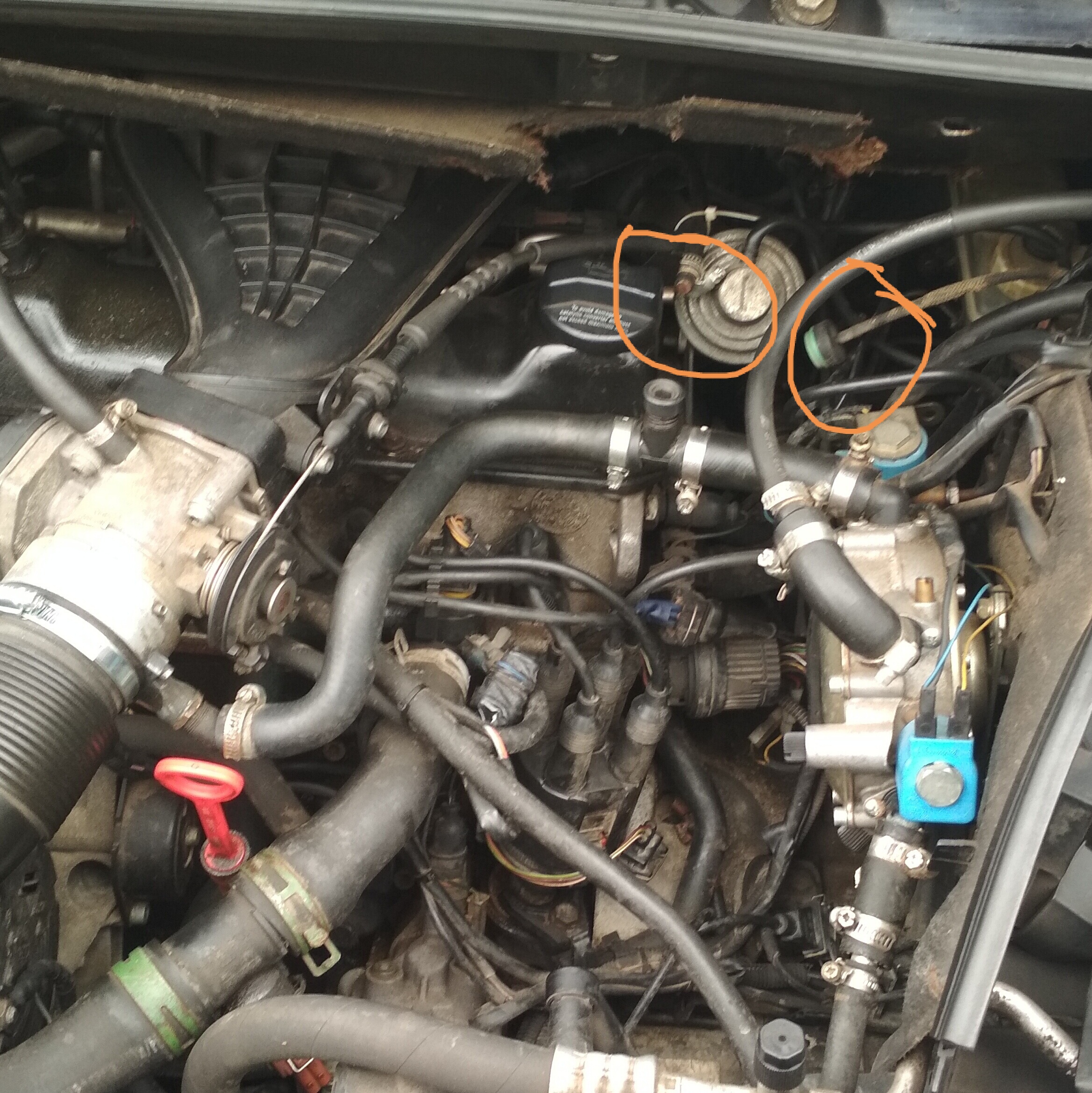

- Относно вакумните маркучета, там е каша има изолиран който незнам от къде е изваден.
Снимка.
Там има едно маркуче завършващо с филтър./ може да е то.
Снимка.
Там има едно маркуче завършващо с филтър./ може да е то.[/quote]
Оградил съм маркучите
vandu
Мнения: 713
Регистриран на: Пон 30 юни 2014 10:26
Re: Играещи обороти на алхамбра 1996г 2.0 бензин
Мнениеот vandu » Нед 14 ное 2021 21:37
EGR-a на Г4 има такова (филтърчето).
http://auto.galti.bg/%D0%B2%D0%B0%D0%BA ... 3843a.html
Според линка, а и според отговорите които получих преди време това е клапан.
Моето го намерих паднало и така и не разбрах каква му е ролята, но си карам така.
