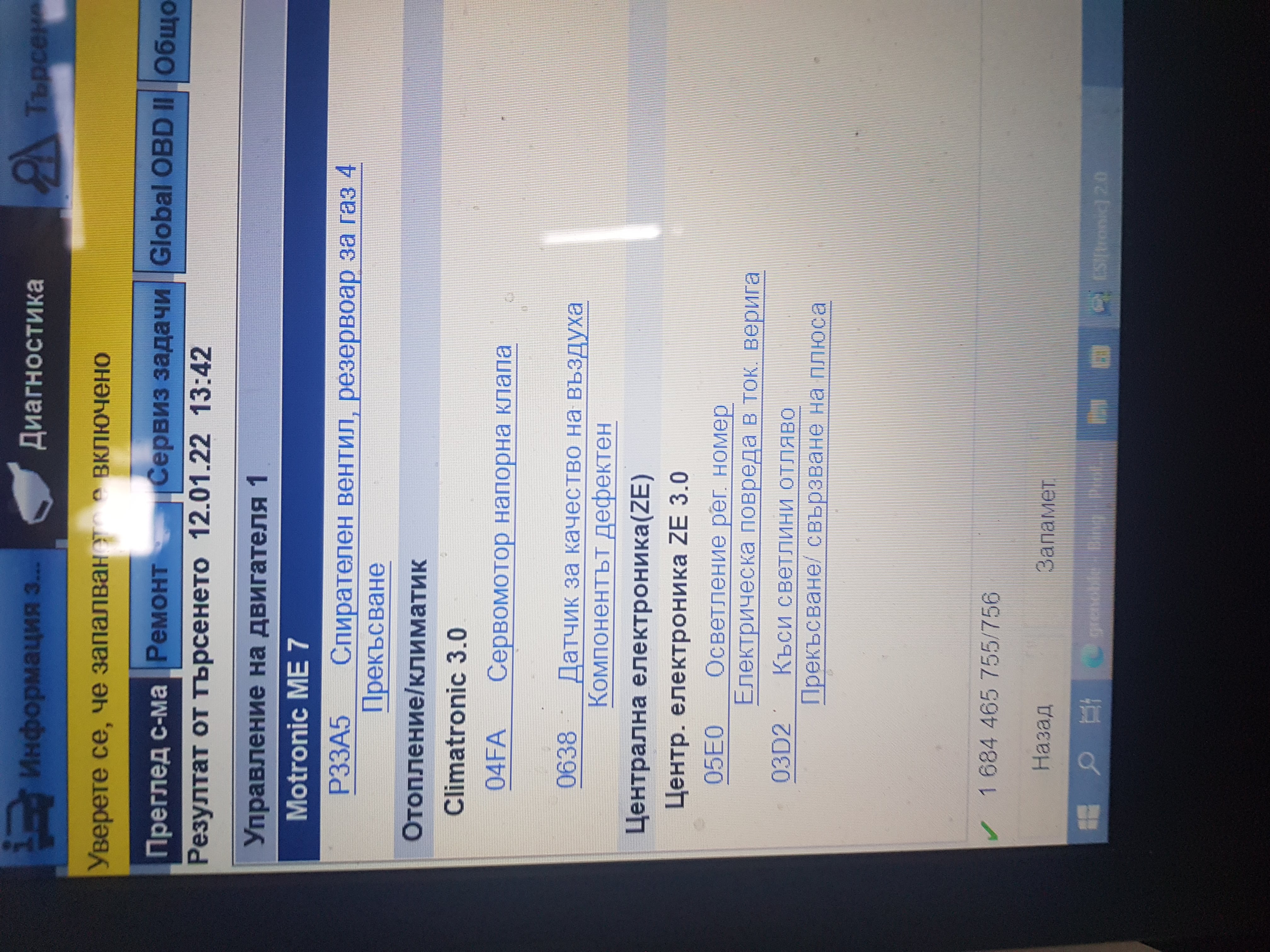

От скоро съм собственик на VW Caddy 2.0 EcoFuel 2008г. и възникнаха някой проблеми по колата. Интересува ме съвети кое къде се намира и приблизителна информация за закупуването на частите и дали мога да се справя сам с подмяната. Единственото за осветлението на рег. номер не е от крушките и в маншоните, най-вероятно е комфорт модула но не знам къде се намира за да видя модела или да го отремонтирам ( имам някакви познания ). Прикачвам снимка на натрупаните грешки и се надявам да ми съпортнете.

P33A5-дава ти грешка на клапана на 4 бутилка -
Тука веднага излиза въпрос - може ли да зареди пълното количество (26 кг.) метан
Това само в много добър специализиран сервиз където знаят какво се прави - никога не пипай сам там
04FA - това е много чест (фабричен дефект) на тези клапи (актуатора който ги движи)- сам не можеш защото се сваля половината табло
сервиза е Елбатрон - на мен ми взеха 200 лв.(труд+част Valeo) но беше преди няколко години
0638 - този датчик има живот и трябва да се сменя - но няма смисъл (моя също не работи).Струва 90 лв.- по-добре си купи нещо за тия пари.
Този датчик е О2 сензор който мери входящия въздух когато си натиснал копчето за рециркулация на въздуха на "Авто"
Ако все пак решиш - ще ти пиша на лично - къде е и как се сменя
05Е0 - номера не ти свети защото не ти дава контакт - това е една от малкото недомислици - направо не повярвах че немски мозък може да роди такава глупопст. Сваляш кората на задната врата - пласмасови щипки+2 винтчета на дръжката.От вътре 4 гайки 10 и сваляш цялата черна пласмаса -пълни се с вода и боклук и там където контактува е направено изключително неграмотно. Чистиш, лъскаш (може и спрей за контакти) и пробваш преди да събереш по обратния ред

Здравей.
1. Купих бобината на клапана, изразходвах целия метан и са карам на бензин. Свалих корите отдолу и видях, че от германия са изключили буксата на последната бутилка и без нея пълня на макс 21кг. Обмислям вариант да сваля бутилката и да сменя само бобината. Замерих я и ми дава 18 ома тоест е за смяна, а другите 3 са по 8ома и си работят коректно. Ще я сменя ама ако не е от нея отивам на клапан което ще се прави ако е това в сервиз ( ако знаеш къде за София кажи ). Ама въпрос имам за смяната на бобината на клапана дали ако развия гайката тя е 21 дали ще си падне сама или ще се разглоби клапана???
2. За актуатора давай контакт обичам всичко да си работи коректно.
3.Пиши ще го сменявам както казах важно е да работи всичко.
4. Само малко да се отвърне времето и ще сваля кората да видим какво ще намерим отдолу под нея.
