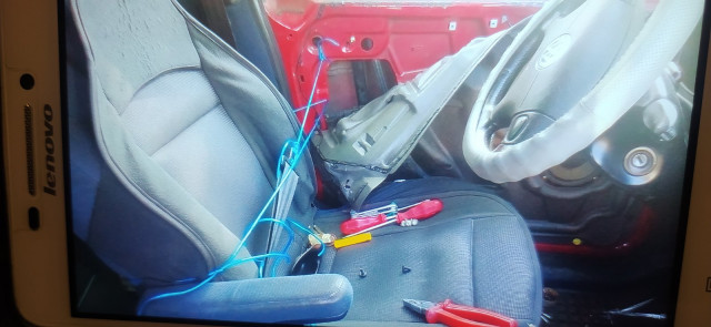

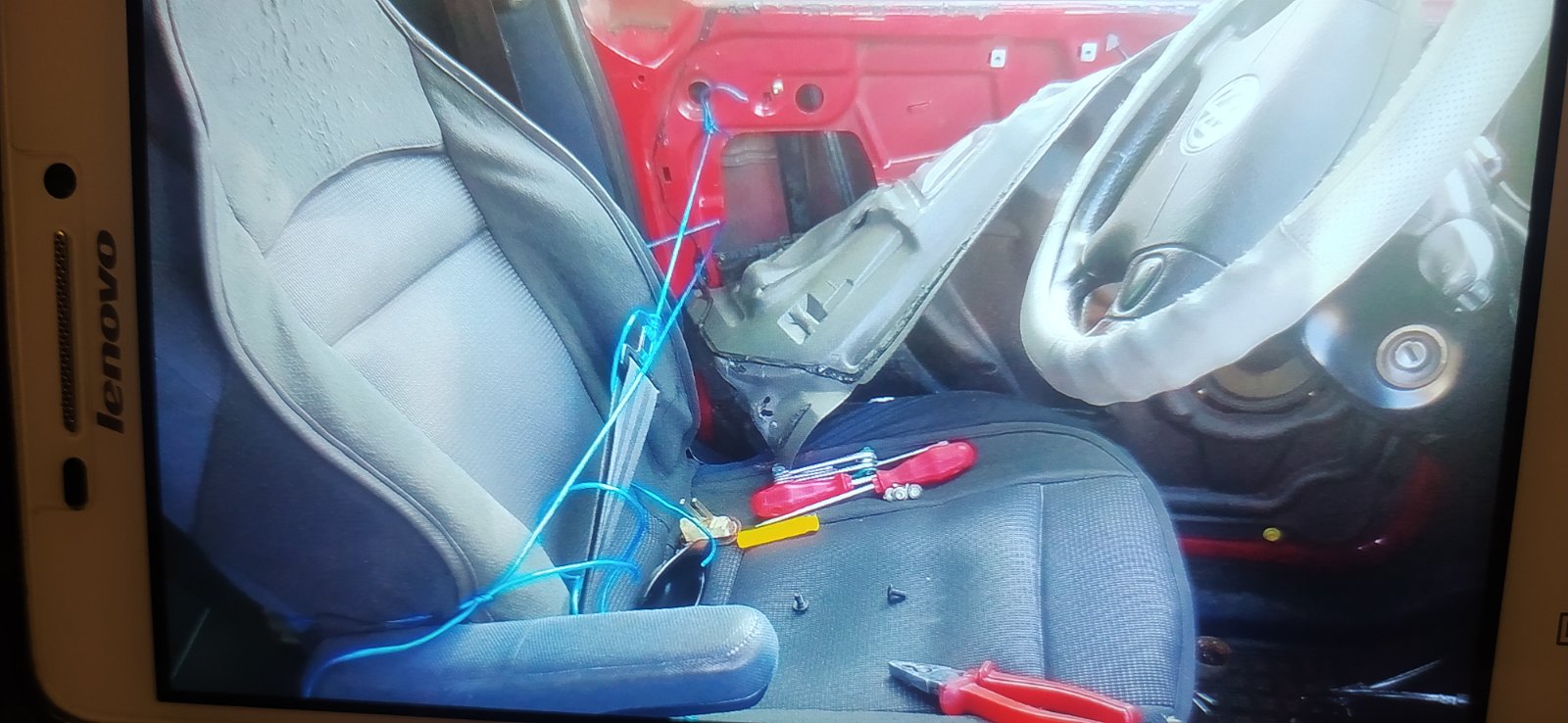

Обърнете внимание, моля, че е с "двойно заключване" , като на истинските коли
С други думи казано - въжетата са две, независими
:mhihi

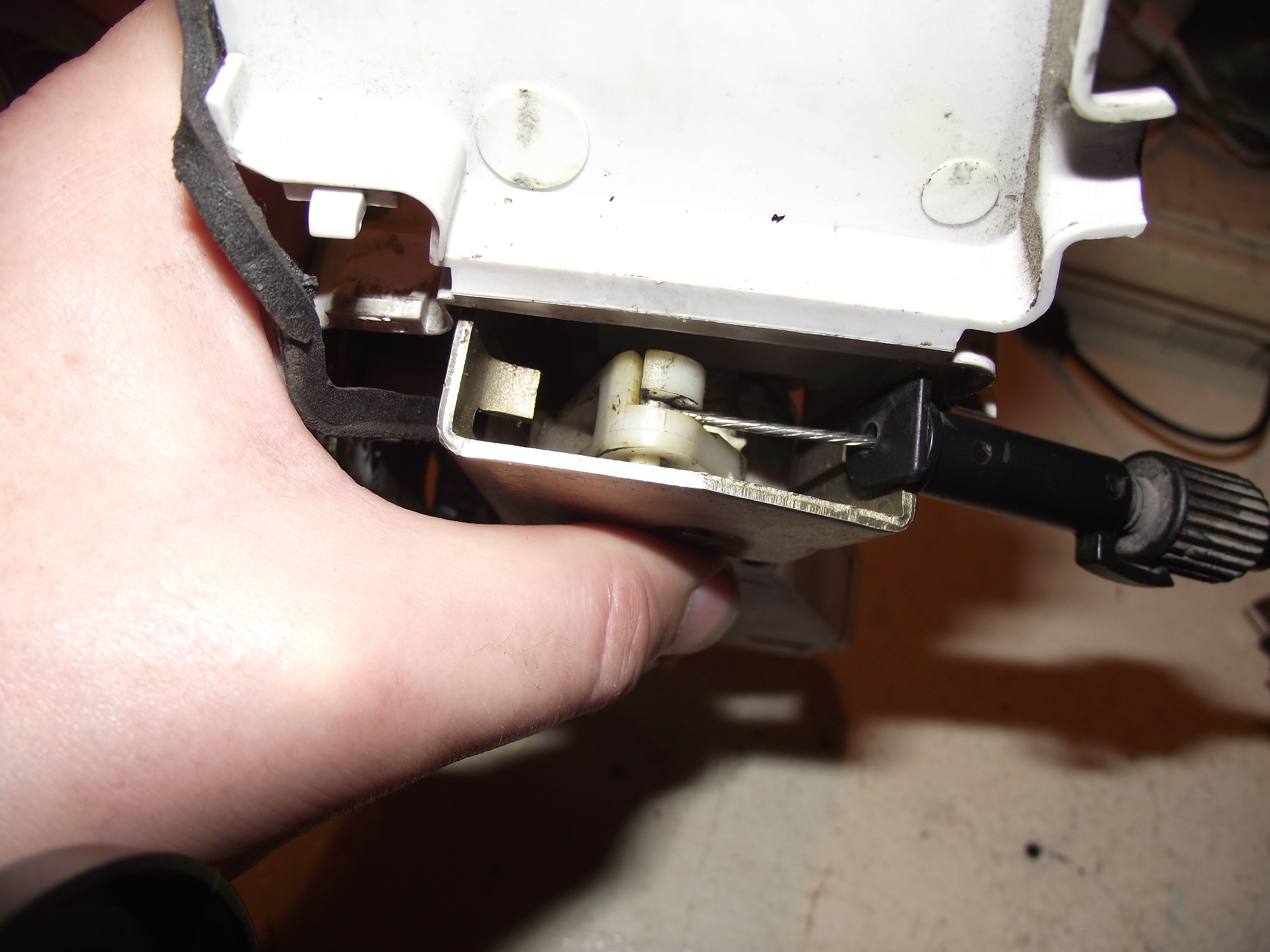

Поне успях да снимам нещо - как се маха бравата.

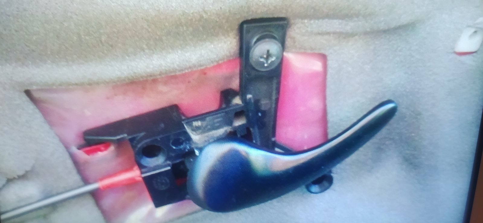

След сваляне на вътрешната кора на вратата, ще видите ето това болтче за кръстата отвертка, дето държи вътрешната дръжка:
Само едно е, после вдигате цялото механизъмче 10мм нагоре. На 2 шлица е в ламарината.

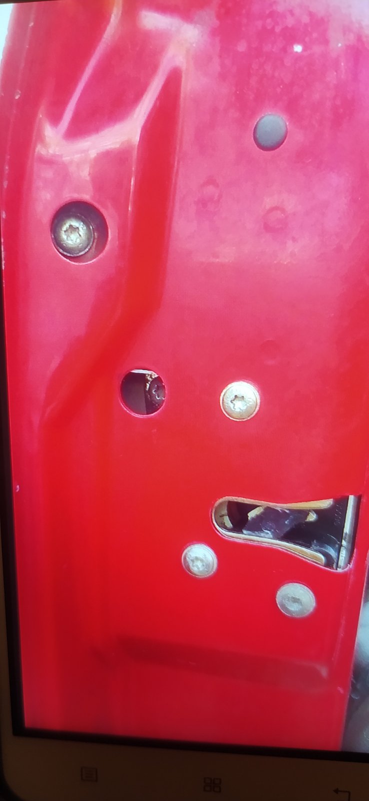

След това ще ви трябва едно ключе торкс Т30.
Болтове на брава Т30.jpg (95.82 KиБ) Видяна 2884 пъти
Болта горе в ляво е за външната дръжка. Развивате и с рязък удар с длан изтласквате дръжката напред, към двигателя.
След това часта в патрона се изважда навън, като на панта.
Другите 3 болта са за самата брава.
Вади се през частично разлепения 'найлон' от вътрешната страна на вратата, там, където аз съм прекарал въжетата

Жилото за вътрешната дръжка не трябва ли да минава зад шумоизолацията?
radotom
Мнения: 19727
Автомобил: Passat B6
Двигател: CBBB
Re: Шофьорска брава на Шаран 7М
Мнениеот radotom » Чет 14 апр 2022 15:13
Почти цялото, да.
Вижда се в долния ляв ъгъл на снимката къде е цепната изолацията - от там се прекарва и излиза пред нея. (аз я допосцепих, де! :Mr Green Fun )
Иначе точно където е дръжката е прозрачен дебел найлон, само с 2 малки прорезчета, за да минат жлебовете.

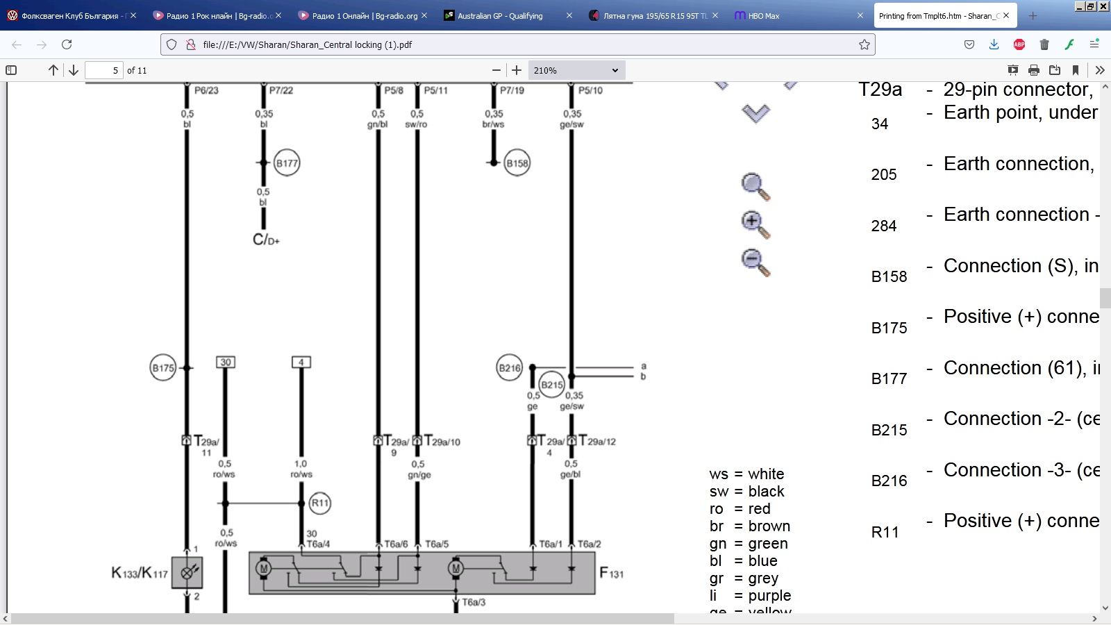

Еммм... в крайна сметка се оказа жица! :banghead :banghead :banghead
Ей тая гад, жълтата (дето пише, че е ge (вероятно съкращение от гейска))
Обаче!...
Не е скъсана в маншона, дето се гъне при отваряне и затваряне на вратата, като нормалните и уважавани кабели
Неееее, дами и господа!
Гъбарка се пинчето на буксата, и то вътрешната букса, дето е хваната към купето!
:censored2 :censored2 :censored2 :18b
Свалих пластмасата, дето покрива вътрешната букса. Тя се пада почти точно там, където е дръжката на жилото за капака на мотора
Тръгнах да дърпам снопа, за да намеря жълто кабелче и... бравите избръмчаха и всичко заработи!
На всичкото отгоре гадния кабел и в друго отношение се различава от нормалните кабели.
Всички нормални кабели, като решат да не контактуват, трябва да ги натиснеш един към друг и те дават контакт!
Да, ама не!
Тук връзката се възстановява като дръпнеш кабелчето! Уж да го разделиш! :eek
Емиии... или кабелчето е гейско, или е фордовско!
А май е и двете! :mhihi
Та утре, ако не вали прекалено, смятам просто да дублирам кабелчето директно, със спойки, защото както вече бях писал, счупих пръстена, дето държи буксата да не пада и сега е лепена и (уж) не се сваля

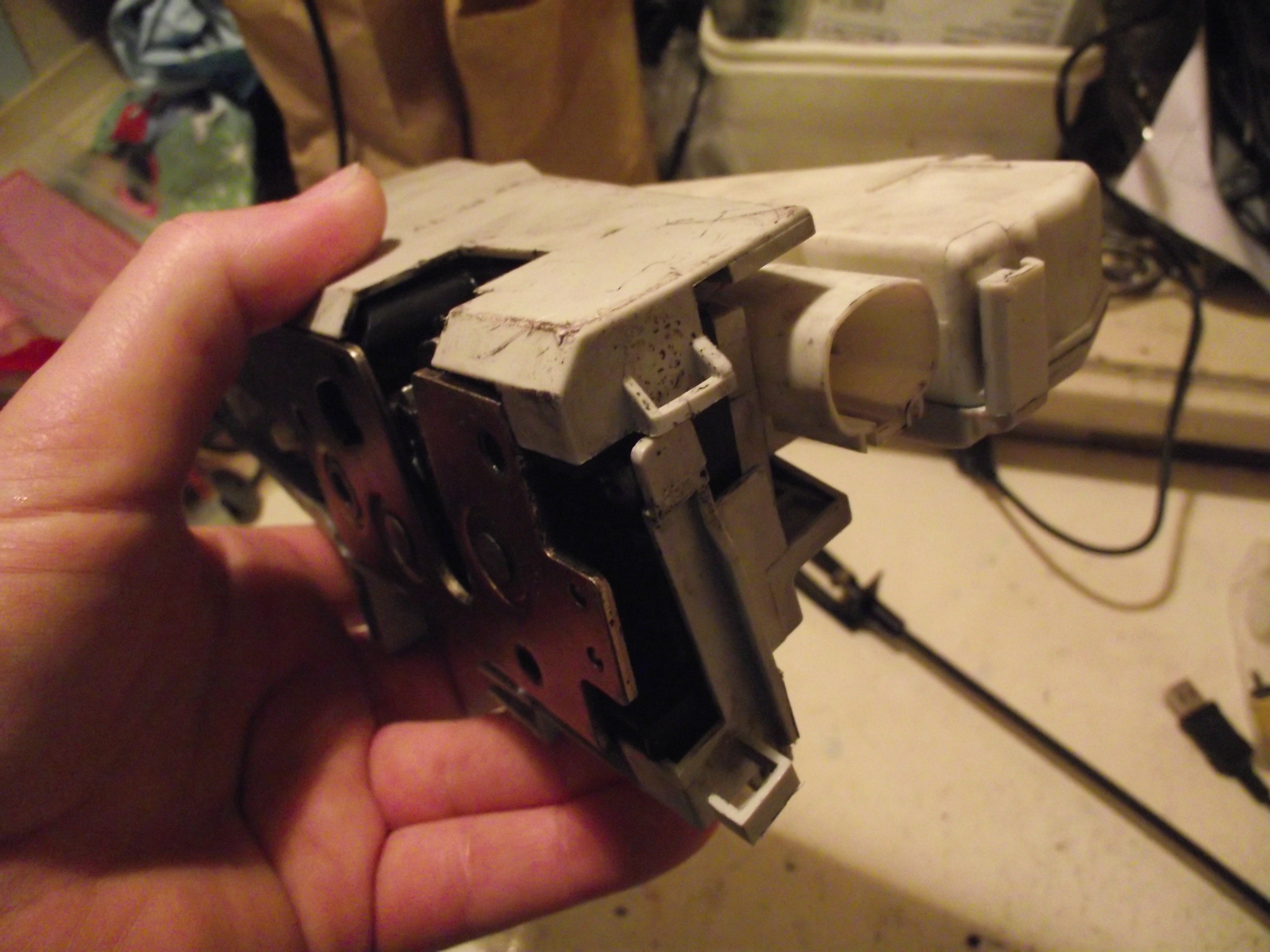

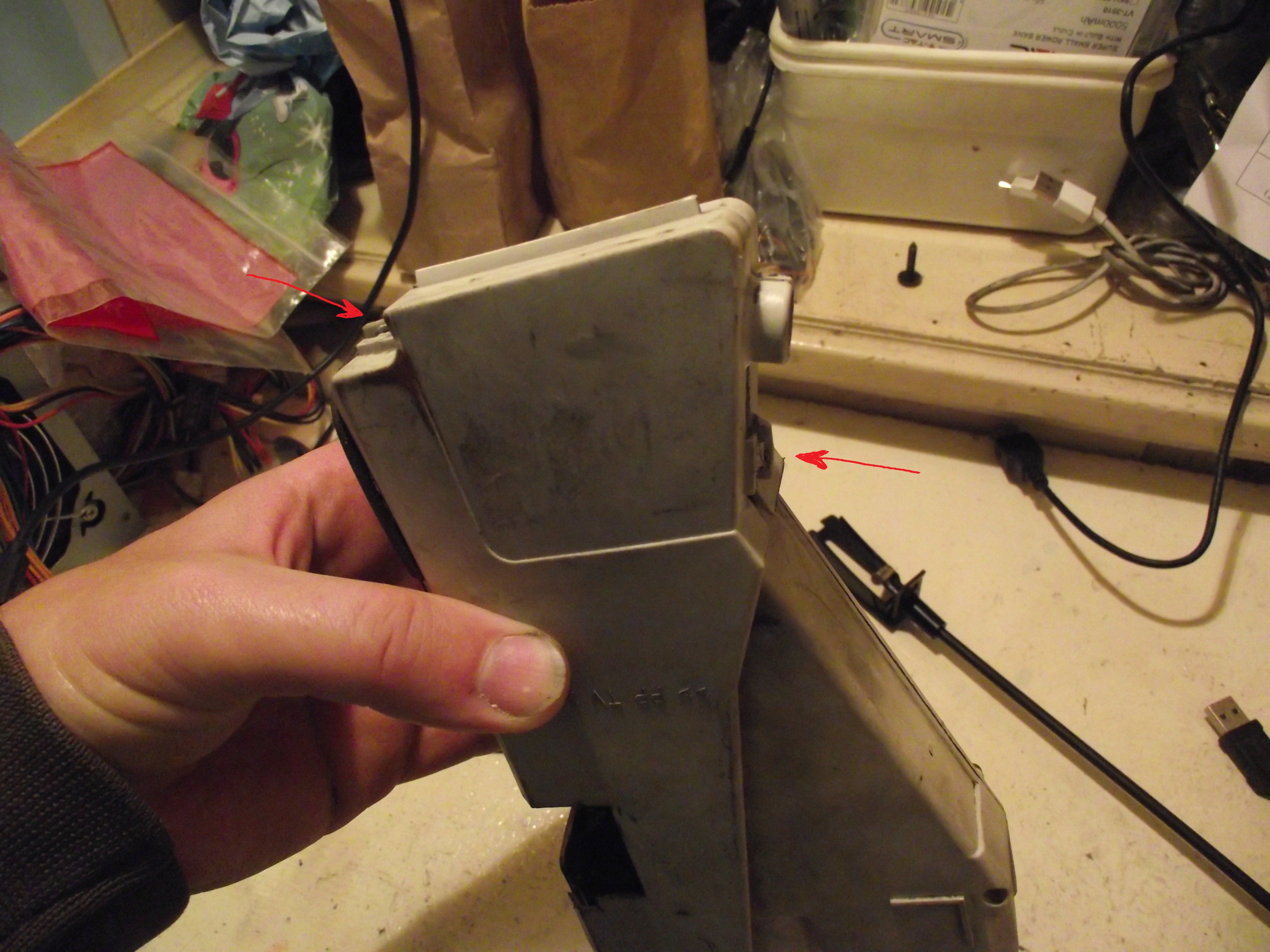

За протокола, тъй като възникнаха въпроси, да кажа, че бравите на модификациите 7М1 и 7М2 са абсолючно еднакви и се заменят директно.
Разликата при промяна на дизайна след 2000г е само в дължината на жилото за вътрешната ръкохватка (както и самата ръкохватка), но елементарно сваляш жилото от едната брава, прехвърляш го на другата и заспива. Работа за 2 минутки, трябва само да се разкопчеят 3 щипки на пластмасовата обвивка на бравата

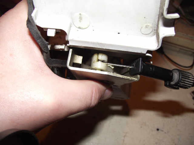

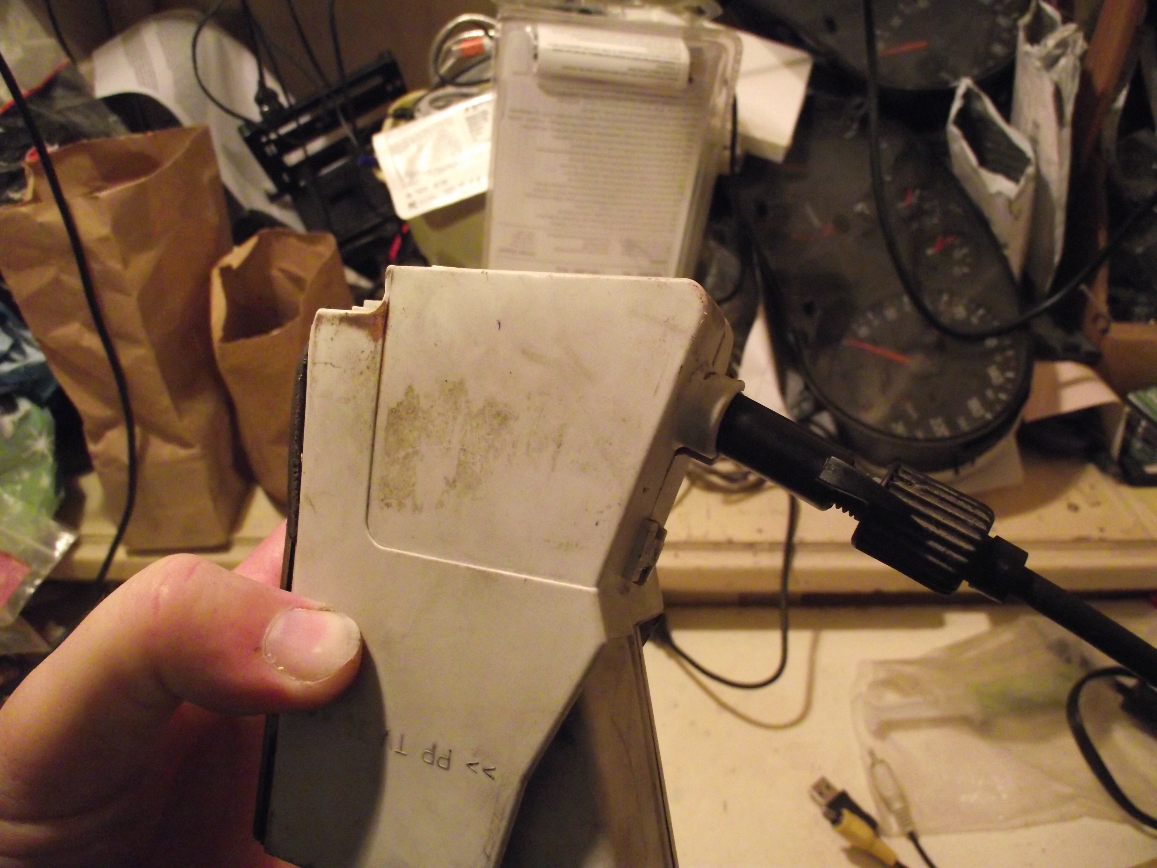

Ето ги щипките и захващането на жилото:
Долната:
2 от горе, показани със стрелкички:
Жилото:
и закрепването му:
