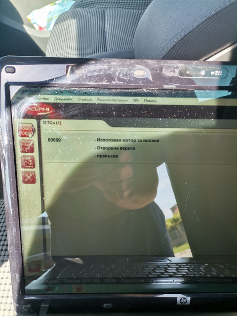

Здравейте колеги.светна червеното воланче на колата и нямам никакво серво. При диагностика с DELPHI излиза грешка 00569-Използван мотор на волана, Отворена верига, Прекъсва.Грешката с диагностиката се изчиства и всичко е ок до следващото стартиране и пак червено воланче.Моля който се е сблъсквал с тоя проблем помогне за разрешаването му.

Нямам идея, но щом е двигател няма ли четки ?

Вероятно е замил сервомотора нов е скъп вариант е читав втора употреба

Здравейте отново.Направих диагностика с VAG COM и грешките който излязоха са това.0130Steering Control modul (j500) и другата е 00569 Steering Motor Current.
