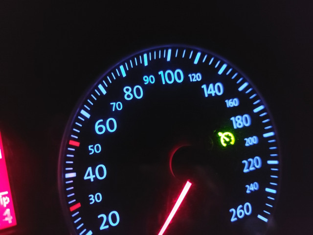

Здравейте колеги! От седмица на таблото ми свети зелена икона на автомобила WV Tuaran и нямам идея как да я изключа. Моля за съвет! Благодаря ви предварително!

На лоста за мигачите отгоре има малко лостче с позиции ON и OFF, сложи го на OFF.
