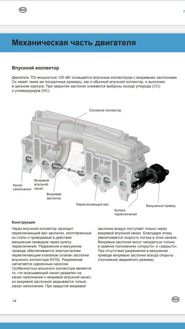

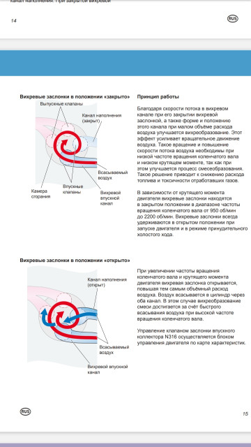

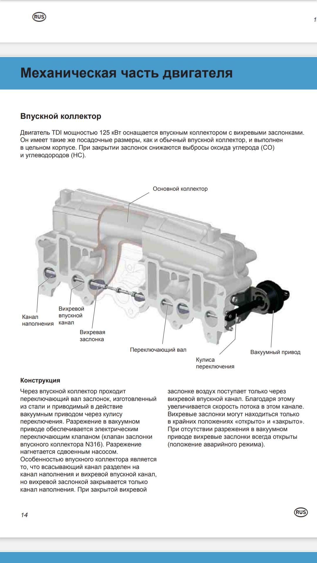

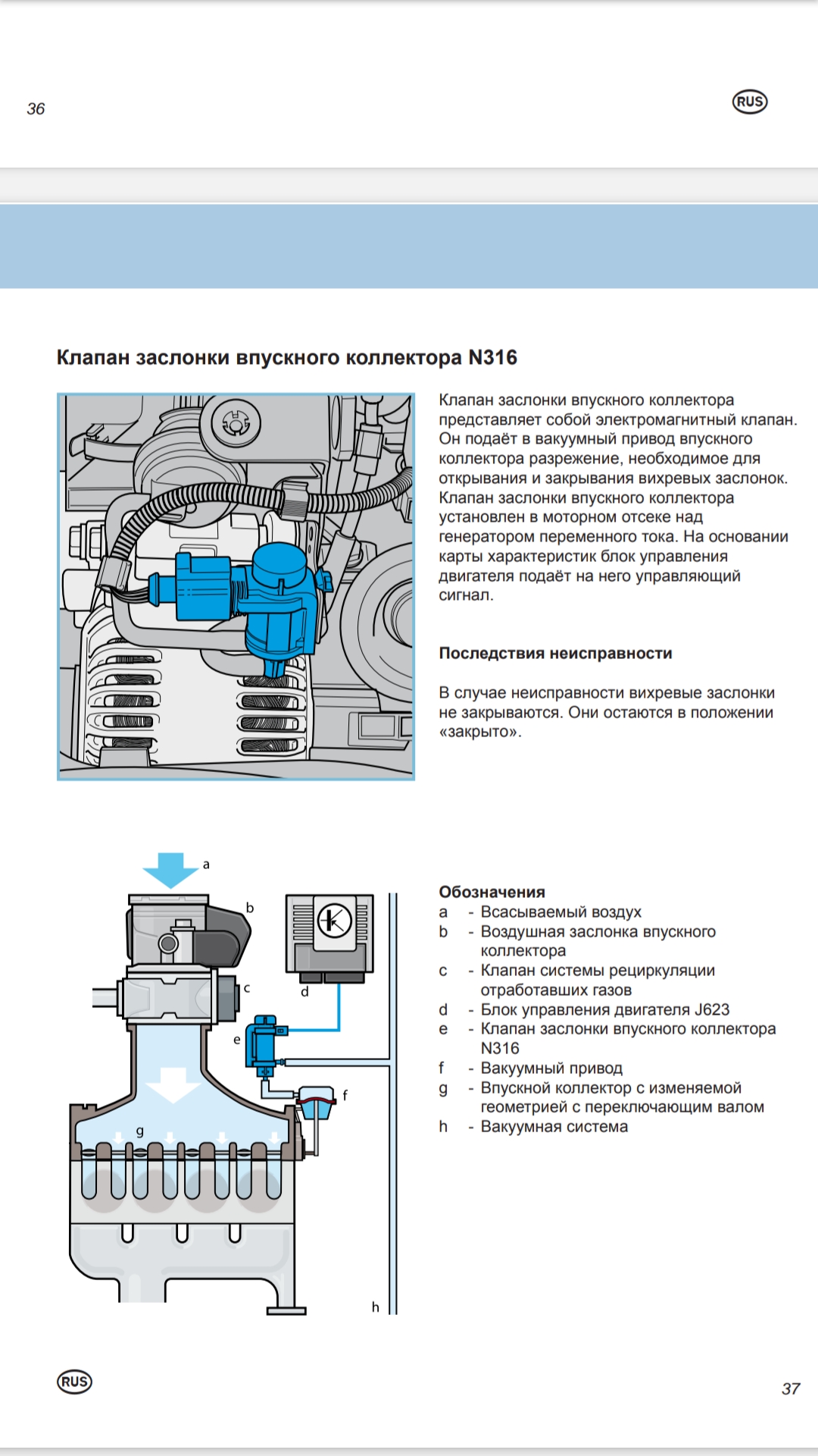

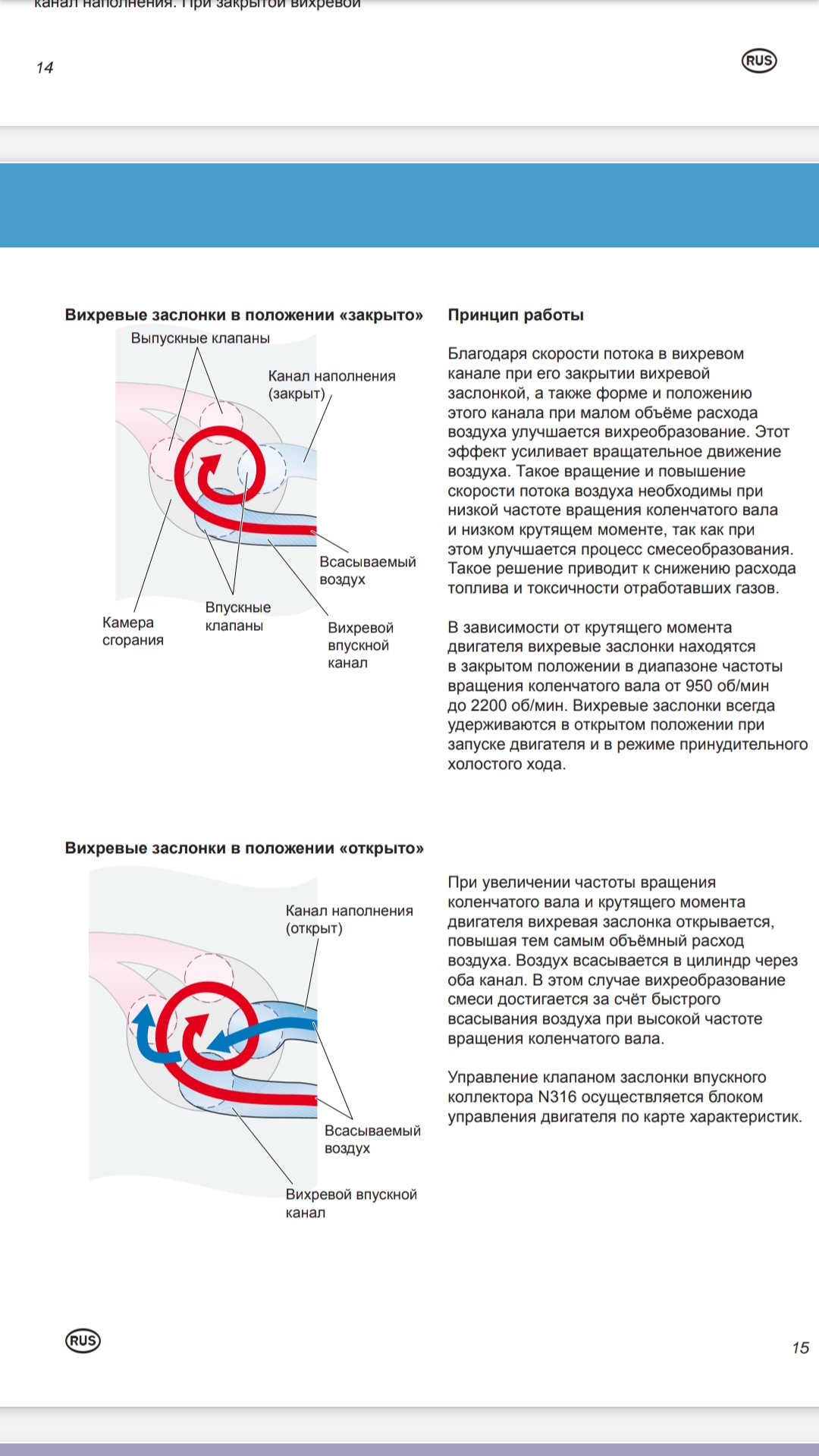

Имам проблем с ускорението при обороти около 2300÷2400 независимо от предавките и съм решил да проверя как работят въпросните клапи.
Малко въведение-намерих документация за въпросните вихрови клапи и при какви условия затварят и отварят, но след сваляне на колектора, почистване ( колектора е алуминиев),
проверка на механизма и оста всичко се движи мн.добре.
Въпроса ми е някой има ли опит с ремонти по въпросните клапи.
Трябва да са отворени при стартиране и след това да се затворят( вакуума трябва да издърпа лостчето на оста и така да ги затвори) до около 2300 оборота и при по-големи обороти да отвори
Съвети или препоръки

В регулатора има една мембрана,провери ли да не е напукна ?

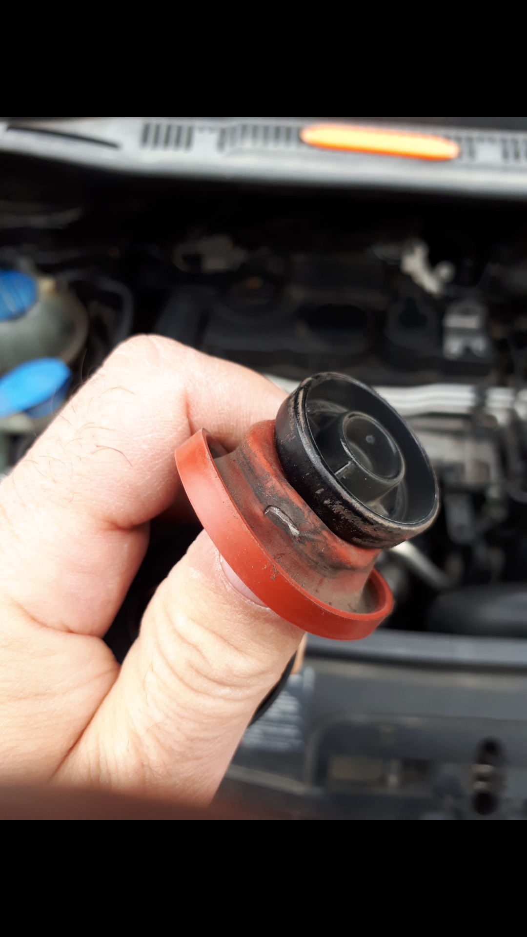

Имаме развитие, вчера с вакуум клещи с манометър направих измервания.Вакуум помпата създава -0,8÷0,9 атмосфери и е ок. Ел.клапана пропуска вакуума от общата магистрала, но лостчето на актуатора не се движи!
Измерих държи ли актуатора вакуум, но явно има пробив в мембраната на актуатора, защото много бързо изчезва вакуума създаден от клещите.
Поръчах нов оригинален 60 лв. и предстой смяна след като пристигне!
Трябва да видя как се сваля и слага, че е малко пространство и трябва да захване рейката на оста към клапите.
Междувременно съм запушил изхода на ел.клапана за да не губи вакуума.

След както пристигна новия актуатор днес го монтирах и работи.
Стария се потвърди, че е със спукана мембрана!
Свалянето на стария стана лесно, но новия трябваше да си "поиграя" за да го монтирам

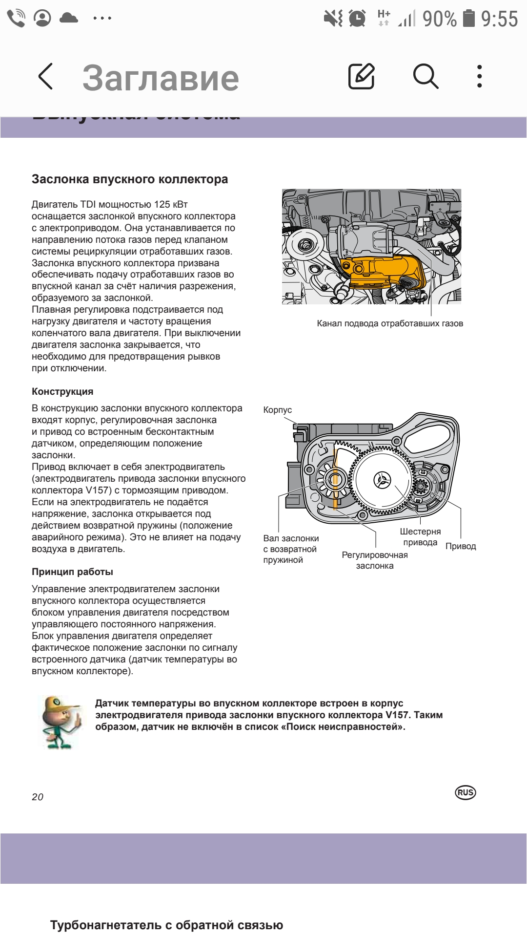

Мисля да сваля и разкапсуловам клапата преди ЕГР-ра, защото тя РЕГУЛИРА въздуха.
Капака е запресован, а не е захванат с винтове или нитове и в него освен ел.двигател има и платка с датчик за положението на клапата.
Както при ЕГР-ра (беше пълен с черна глеч от сгъстени маслени отлагания) може и в него да е същата гадост!

Смятам, че придърпва, защото когато се натисне енергично педала за горивото и достигне около 2200÷2300/об. има команди за разтоварване на променливата геометрия и тя не изпълнява пълния ход, следвателно се отнема гориво или въздух.
Взел съм гарнитури, но още не съм готов да го сваля и разглобя за почистване .
Гледах възможности и за раздвижване с пръскане на препарати, но това ми се струва малко несериозно или по друг начин казано-временно.
