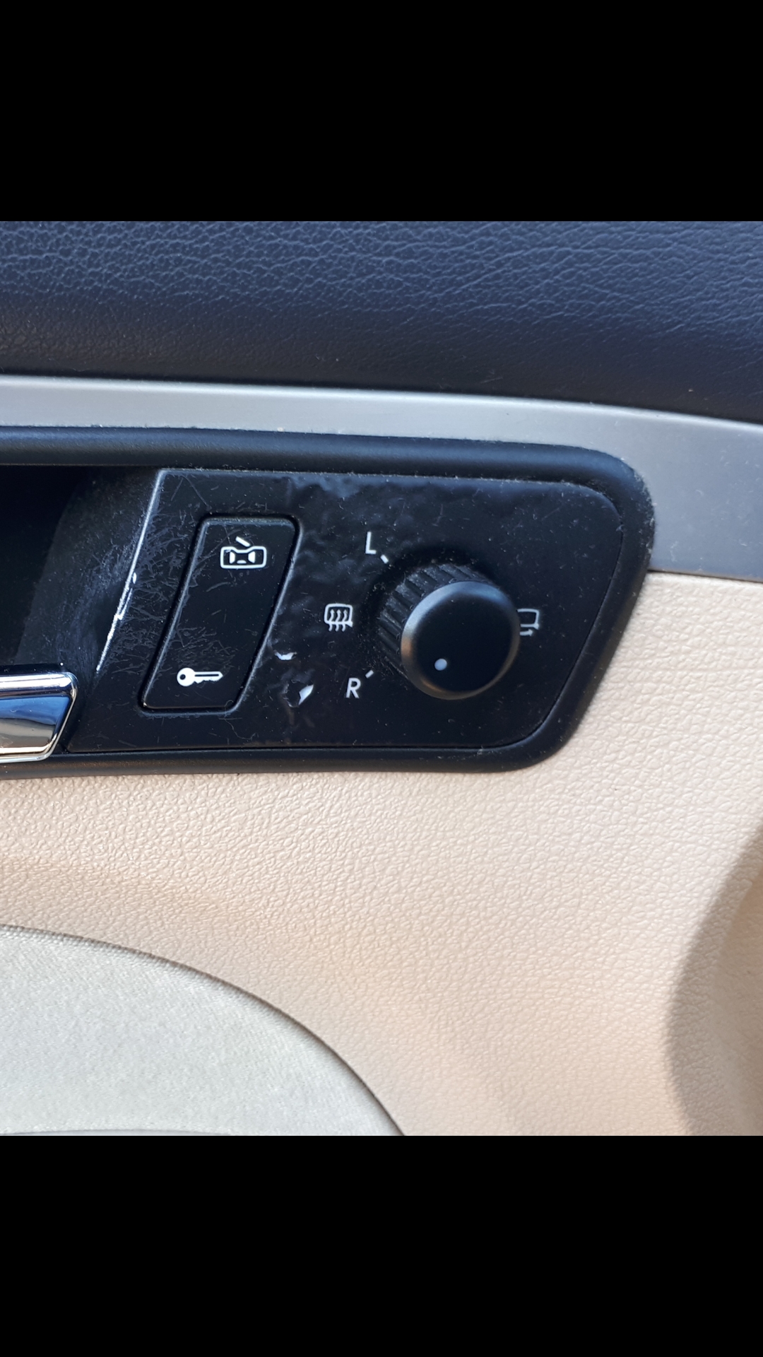

Здравейте колеги! Като регулирам лявото огледало започва да се движи и дясното, а когато регулирам дясното лявото не се движи. Преди се движеха в зависимост от това което искам да регулирам самостоятелно. Къде може да е проблема? Благодаря предварително.

Споко при мен е същото положение ,даже го пише в user manual :)

Нямаш проблем. Явно не си обръщал внимание.

И при мен бяха независими, но след като свалях джойстика с бутона за централното блокиране на вратите, разглобих го почти напълно и при мен стана така.
Сменях си също и огледалата с подгрев и светодиодните мигачи, но не знам точния момент кога започна да работи така.
Бях гледал клипове как дясното да се сваля надолу при включване на задна, но нещо не се получи настройката.
По повод джойстика, някой поправял ли е покритието с пиктограмите на лицевия му панел?
Моят е започнал за се лющи.
Накъде бях виждал възстановени, но нямам контакт
