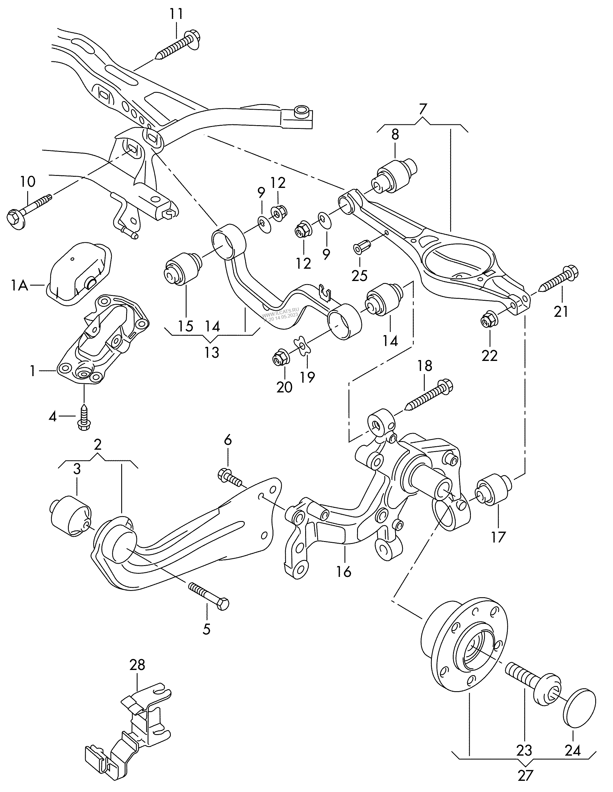

И носачи,стаб щанга ,5-6 тампона има там
getImage (1).png (56.38 KиБ) Видяна 2624 пъти
