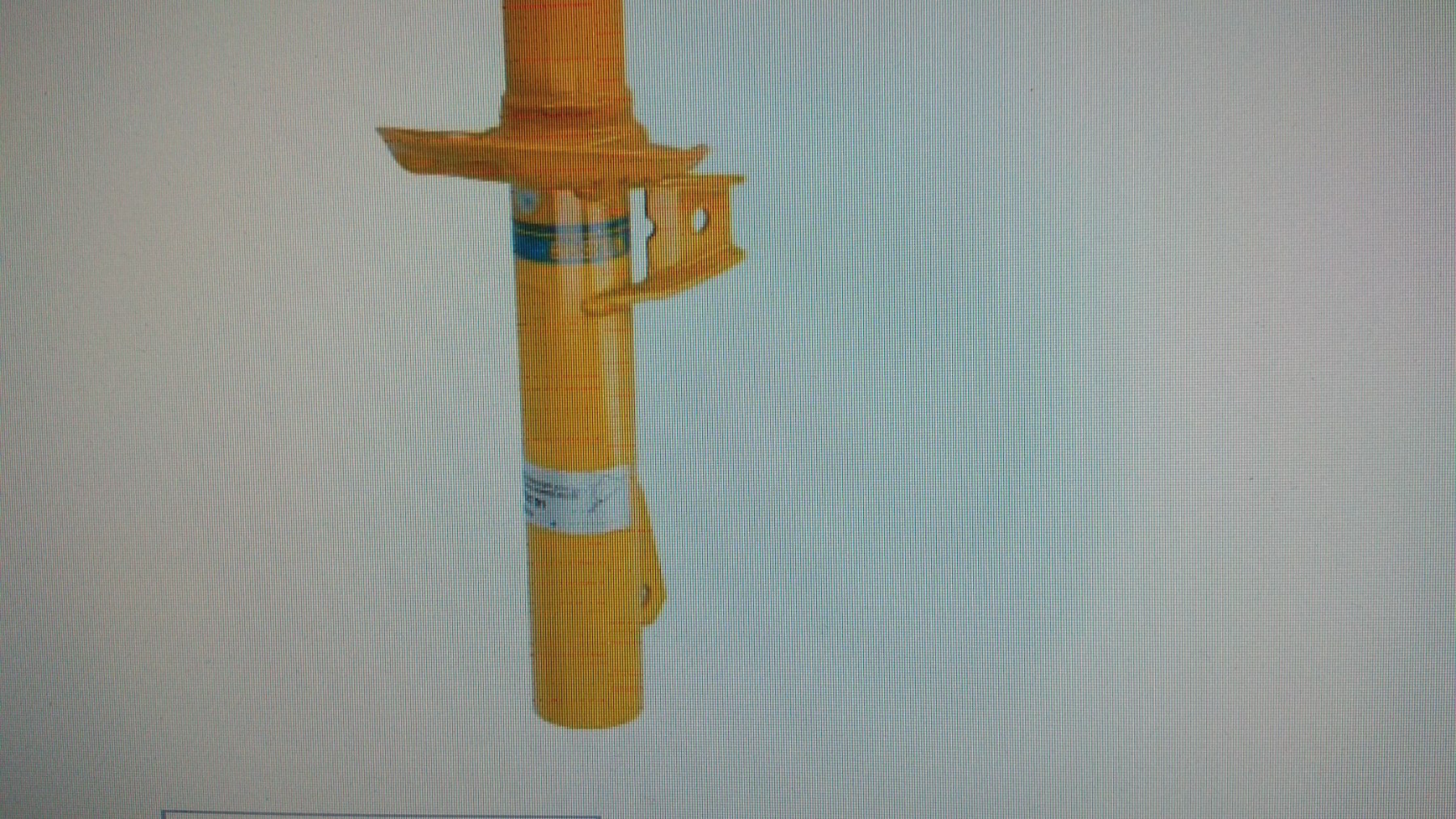

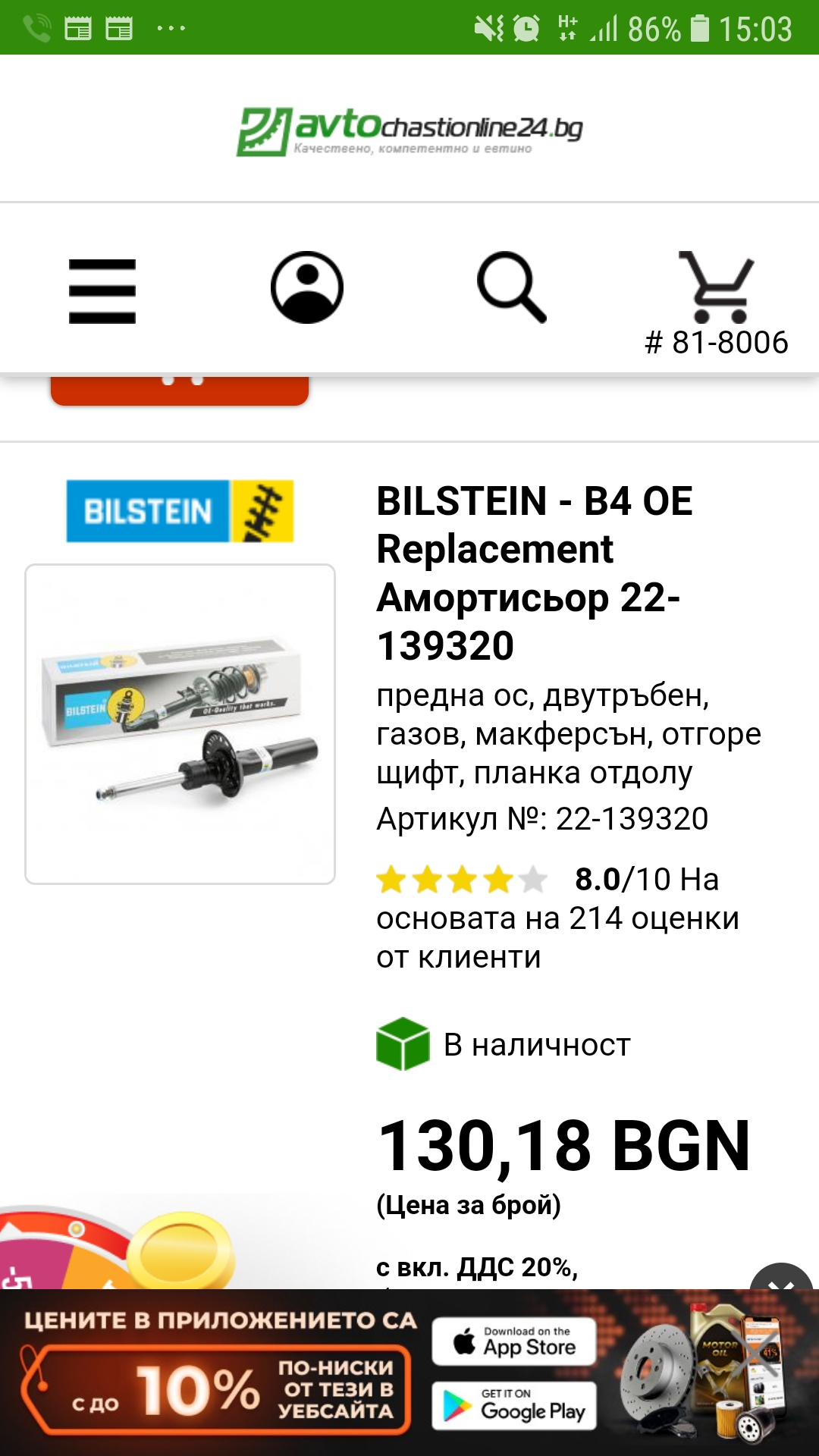

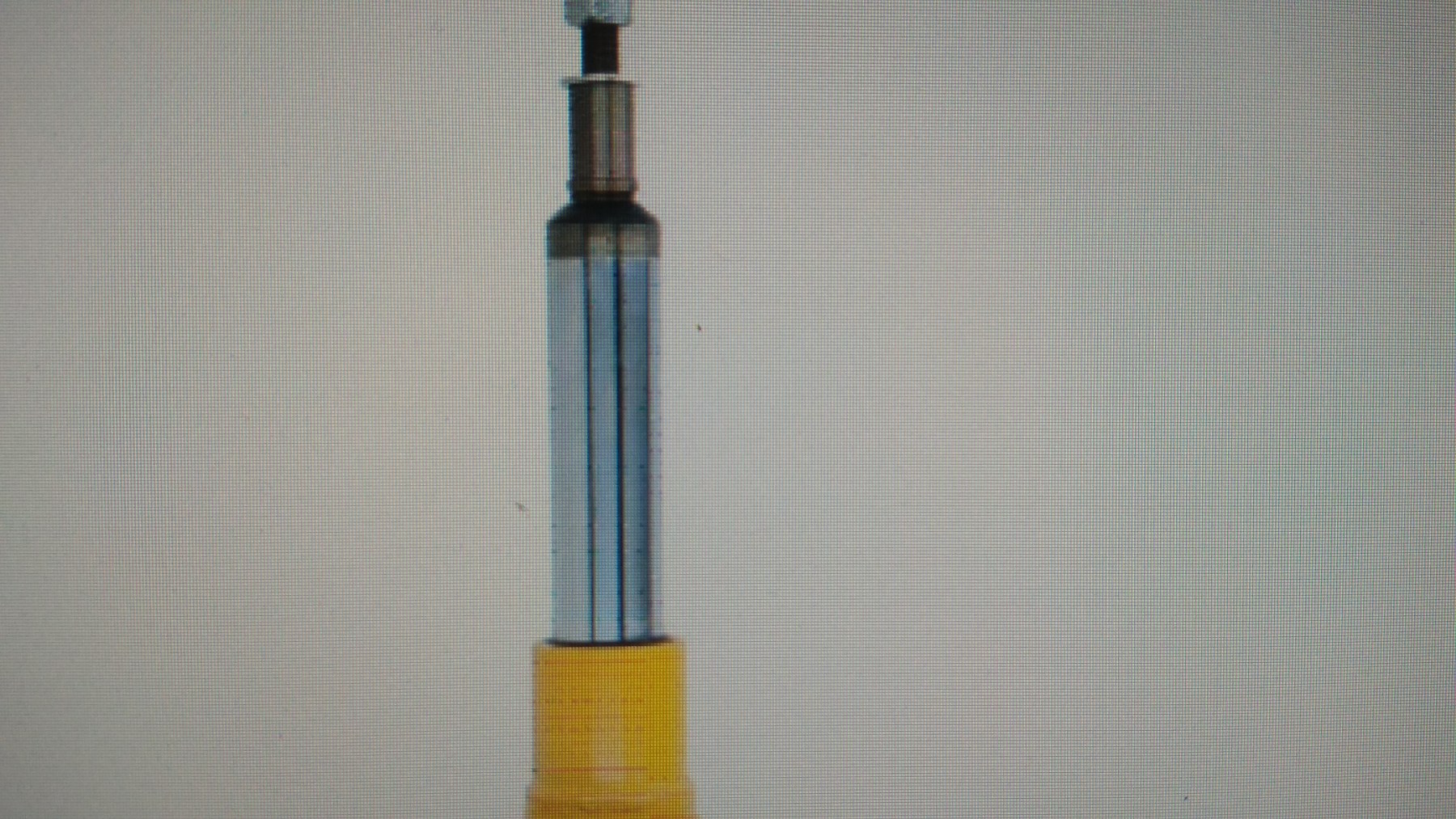

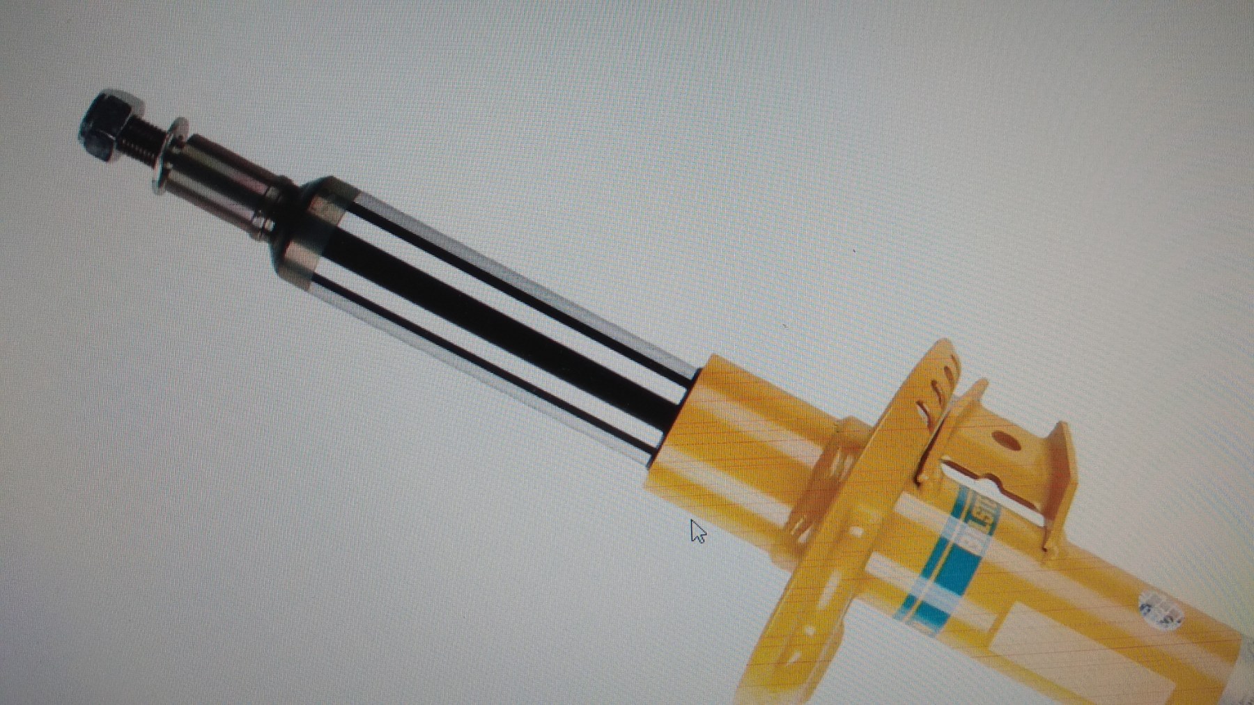

Съветват ме да взема Билщайн като тези на снимките.
Въпроса е дали си заслужава този тип, защото разпитвах и мненията са от едната до другата крайност относно: цена - много скъпи; качество- В8(отлични/спрямо черната серия); спортни -твърдо возене, но не се връзва с изпълнето В8
Ще съм благодарен, ако има още мнения по въпроса

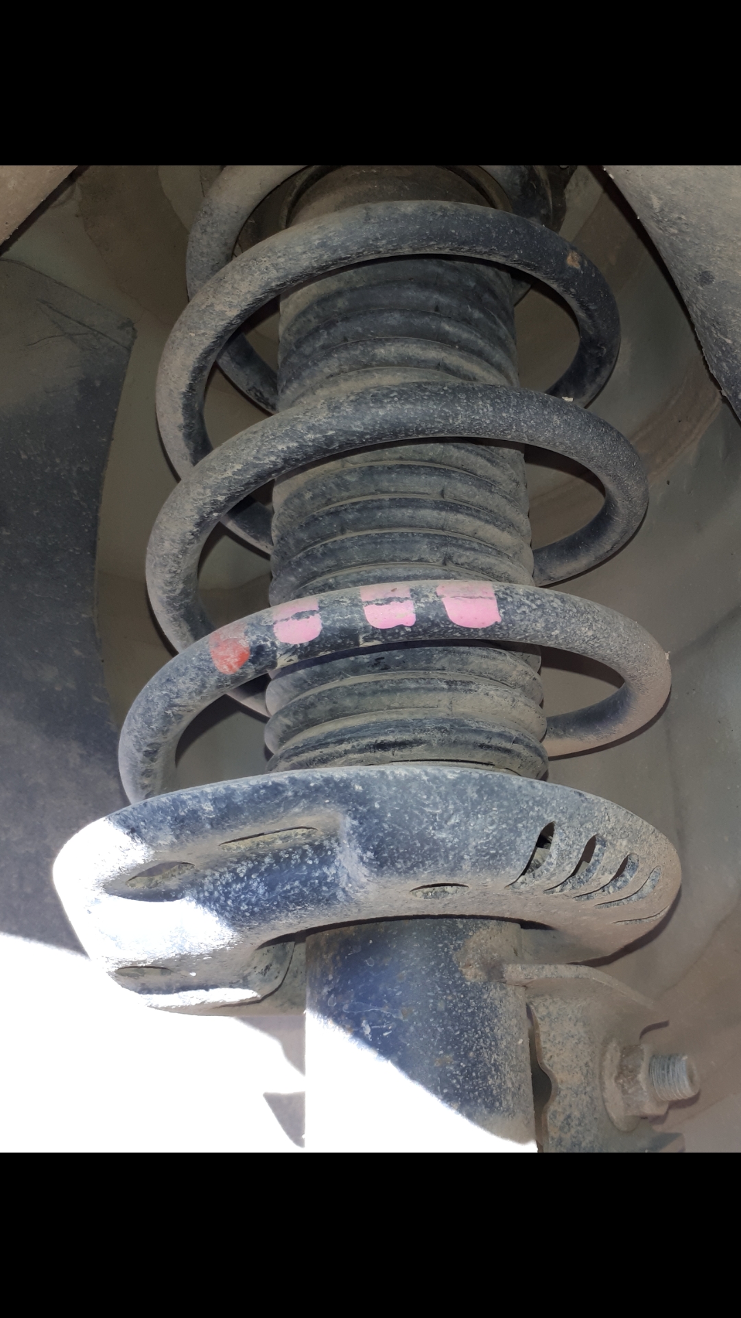

Напиши си рамата ,ако се притесняваш на личен .Или се наведи и погледни какви цветни точки има на пружините .Има 2 вида амортисьори .

Това е на автомобила
Червена и три розови
Този предполагам, че е щатния

1 червена и 3 виолетови е спортно окачване ,на това отговаря тази пружина PR G28 +L63 a амортисьора е 1Т0 413 031 BT

Според мен цветът на трите след червения е розов.
Благодаря за номера -ще го дам на компетентните хора да видим ще то намерят ли

Смених ги с жълтите и съм на 80% доволен, като за наште пътища.
Ако нямаше толкова много малки дупки, другите неравности ги поема добре.
Имаше проблем със захващането на долната част на маншона заради по-дебелото стъбло на новия амортисьор
