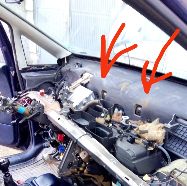

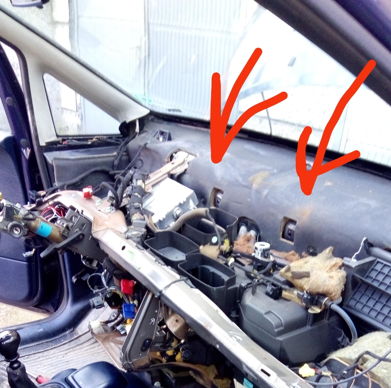

Мнениеот goppa » Сря 27 сеп 2023 22:04
Като си гледам старите снимки май са два крепежа, симетрично на тръбите на парното, малко по-високо от тях.

Мнениеот kris11 » Чет 28 сеп 2023 19:41
goppa написа:
kris11 написа:[
Кутията е ясна , махнат е крепежа, но не излиза - тр. да сваля механизма на чистачкитв опира, въртя но н излиза.
Помня, че за да извадя механизма на чистачките, се наложи да вдигна колата на крик за да потънат тарелките на макферсоните. Иначе не излизаше :icon_lol
От предния ти пост тези със стрелките са недостъпни заради механизма , а и има ламарина допълнително пред механизма. Напразно съм махнал 2 та болта нна плоската бяла лъскава шина пред кормилото / те поне са с лесен достъп / и предния път съг ги махал.
Няма нужда от крик само пускаш леко чистачките да мръднат и механизма излиза.
Ама като забравиш после ,че си ги врътнал и сложиш рамената пак вадиш рамената за нагласяне :Mr Green Fun :screwy Това го помня.
