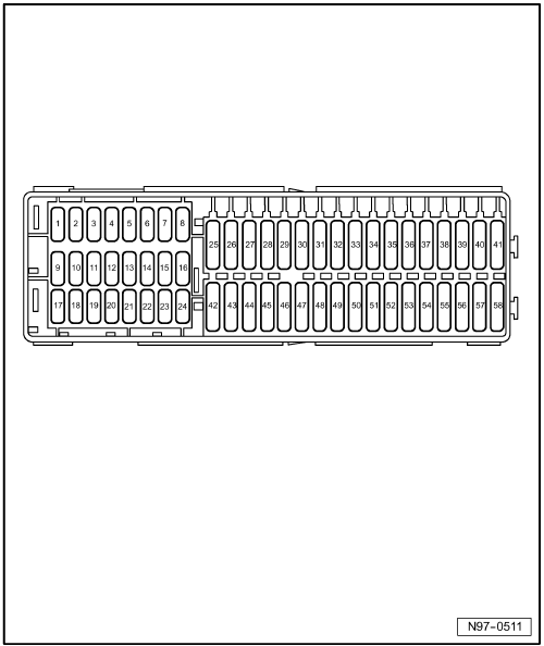

Колеги имам следния проблем на VW TOURAN 2015г има три извода на 12v(единия е в багажника другия между предните и задните седелки другото е запалката) нито един не работи, гледах и бушоните които намерих всички са здрави.

Бушон номер 30, 20А
