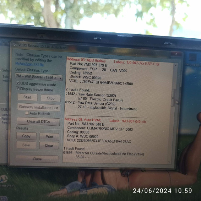

Светна при бавно каране и стъпване на банкета. Сработи системата и блокира другото колело. След това остана да свети лампата и да не реагира от бутона. Днес в града отново блокира едно от колелата при бавно тръгване и отново остана светната лампата. Колата иначе работи и спира перфектно.

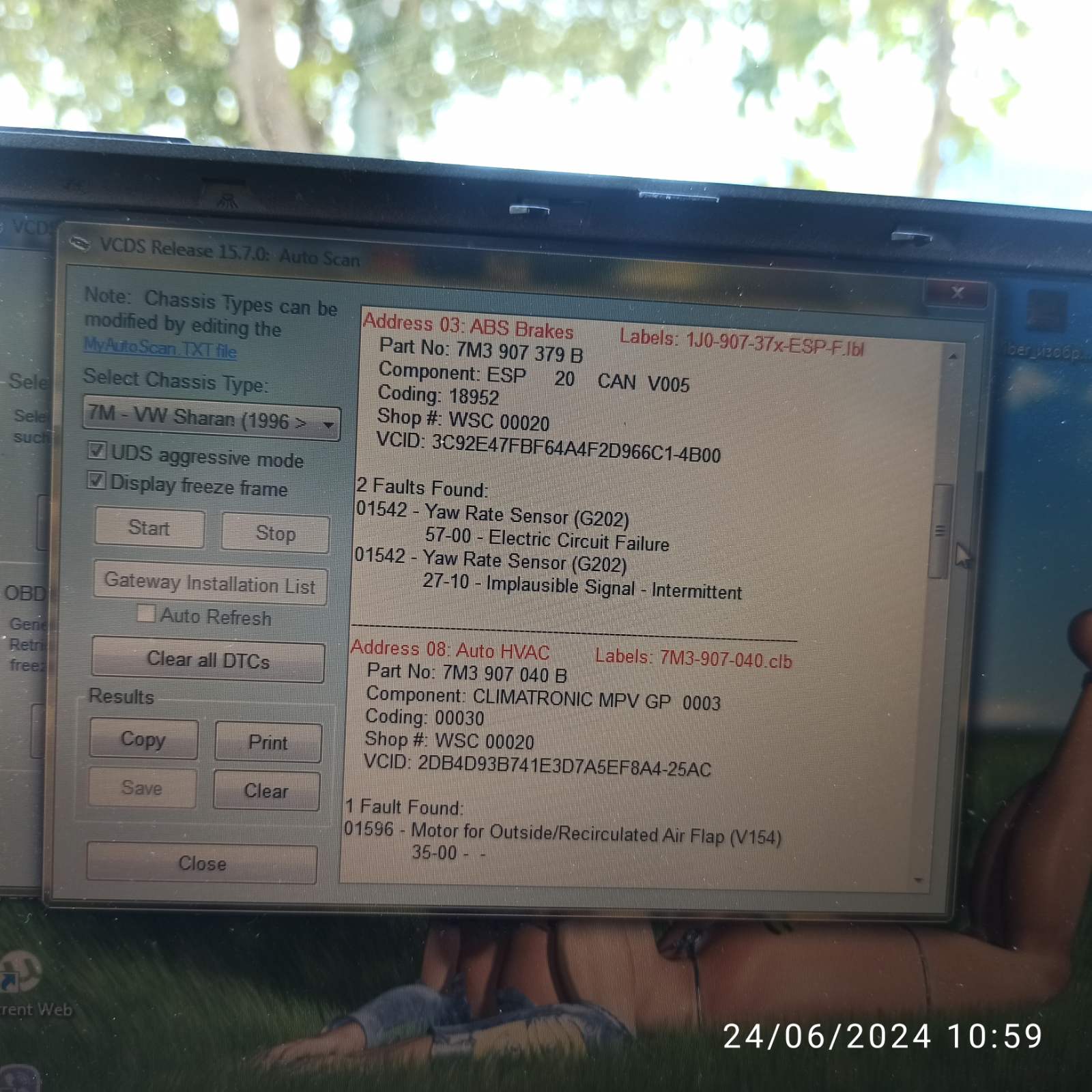

Прочетох я и даде грешка на 01542 на датчик G202 На снимката се виждат. Пробвах да изтрия, но грешката веднага се появява.
Пробвах в диагностиката в движение, датчиците на абс показват и четирите еднаква скорост. Датчикът за позицията на волана също показва реални данни. Единствено ми направи впечатление , волтметъра ми показва при включени фарове 13,25- 50в, без тях 13,80в акуто е ново, скоро правих рециклаж и на генератора.

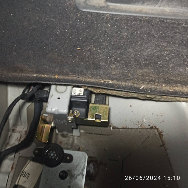

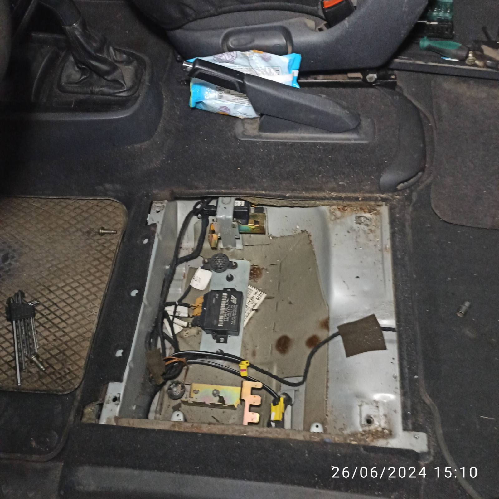

Малко прясна информация, трябваше от рано да питам джамбазите къде продават частите. Намерих и двата датчика г202 и г200 и двата са на една конзола под шофьорската седалка(много смотан болт има за сваляне на криво място). До тях е управлението на парктроника и някъв датчик предполагам за ейрбега, при катастрофа. Като монтирам втората употреба ще снимам къде са и дали ще се оправи проблема. Около 90 лв ще легнат с доставката, едни и същи номера с моите са. Свалих набързо седалката одеве, но заради жегата не можах да снимам, че се разтопих. :beer

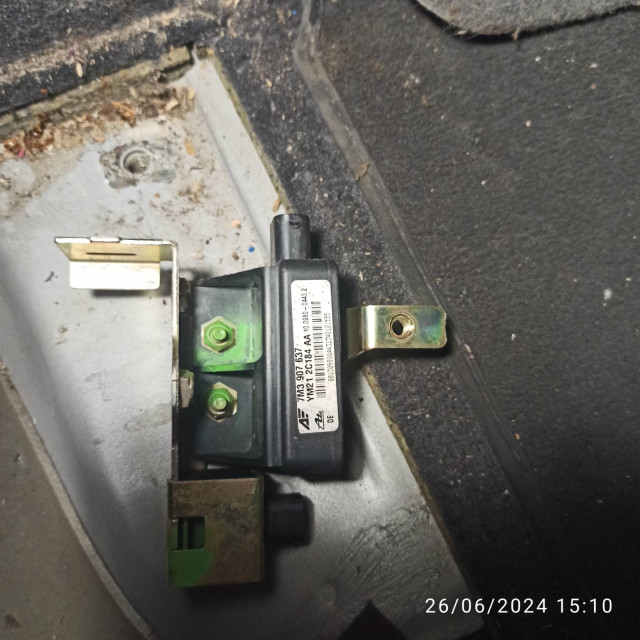

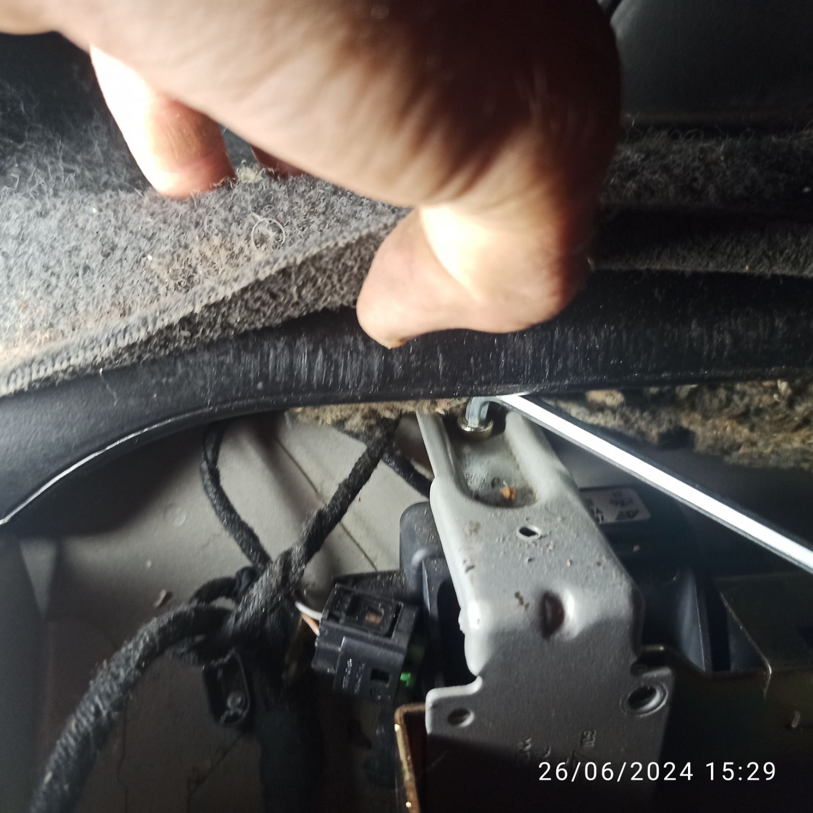

Смених само г202 днес, след като прибрах датчиците от куриера. Наложи се да изкарам конзолката-3 инбусни болта 5мм шестограм, но единия болт е много наврян под една пластмаса, която не може да се свали. Та се наложи да резна един инбус 5мм да остане 15мм късата част. :banghead :censored2
Забравих да откача буксата на айрбега на седалката при изкаран ключ, та се наложи да изтрия и нея грешка. Засега ЕСП-то тръгна, изтриха се всички грешки и не излизат нови, но карах само 2-3 км и още няма да го пиша решено.

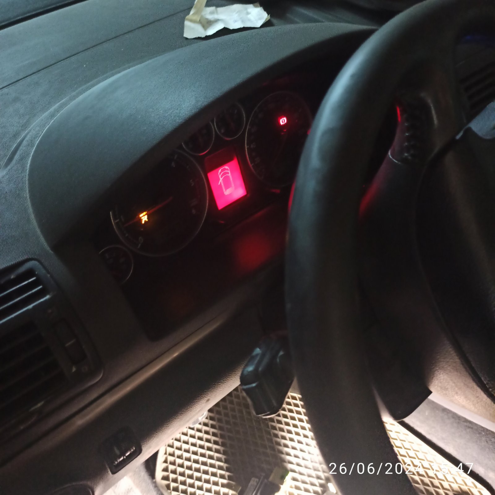

ESP лампата свети в километража от дясно. Смених само този датчик за който ми излизаше грешка, другия седи резерва. По принцип другия по често дефектира, така съм чел при руснаците. Прочети колата с ваг ком и то ще си покаже къде е проблемът.
