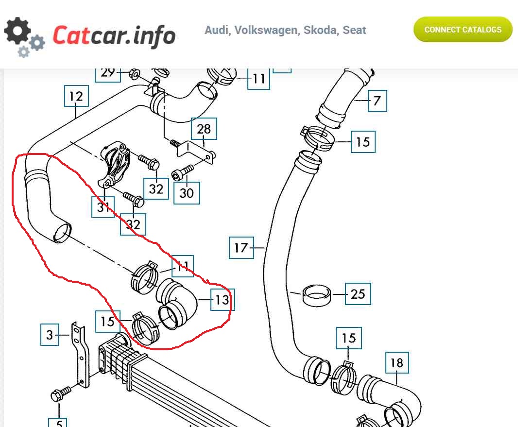

Някой може ли да помогне? Трябва ми номер за поръчка на гуменото съединение което върви под двигателя. Намира се от дясно на колата буквално под шайбата на коляновия вал. Свързва турбината с интеркулера и е доста криво. Не става да се замени с обикновена тръба. Поръчах едно по картинка в нета. Визуално същото, по описание същото, но като дойде се оказа на половина по-малко.

https://www.catcar.info/audivw/?lang=en ... NzIxNjI%3D
Мисля, че е номер 12 в тази схема.
7M3145958A

При мен това заграденото е един гумен детайл. Двата му входа са различни по диаметър, а самия той е доста крив

Значи номер 13. 7M3145832A
Някое от Тези прилича ли?
https://www.autokelly.bg/bg/search/122/ ... 7M3145832A
