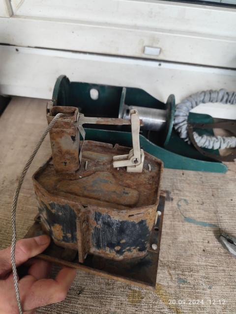

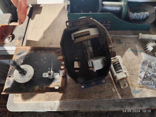

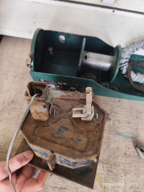

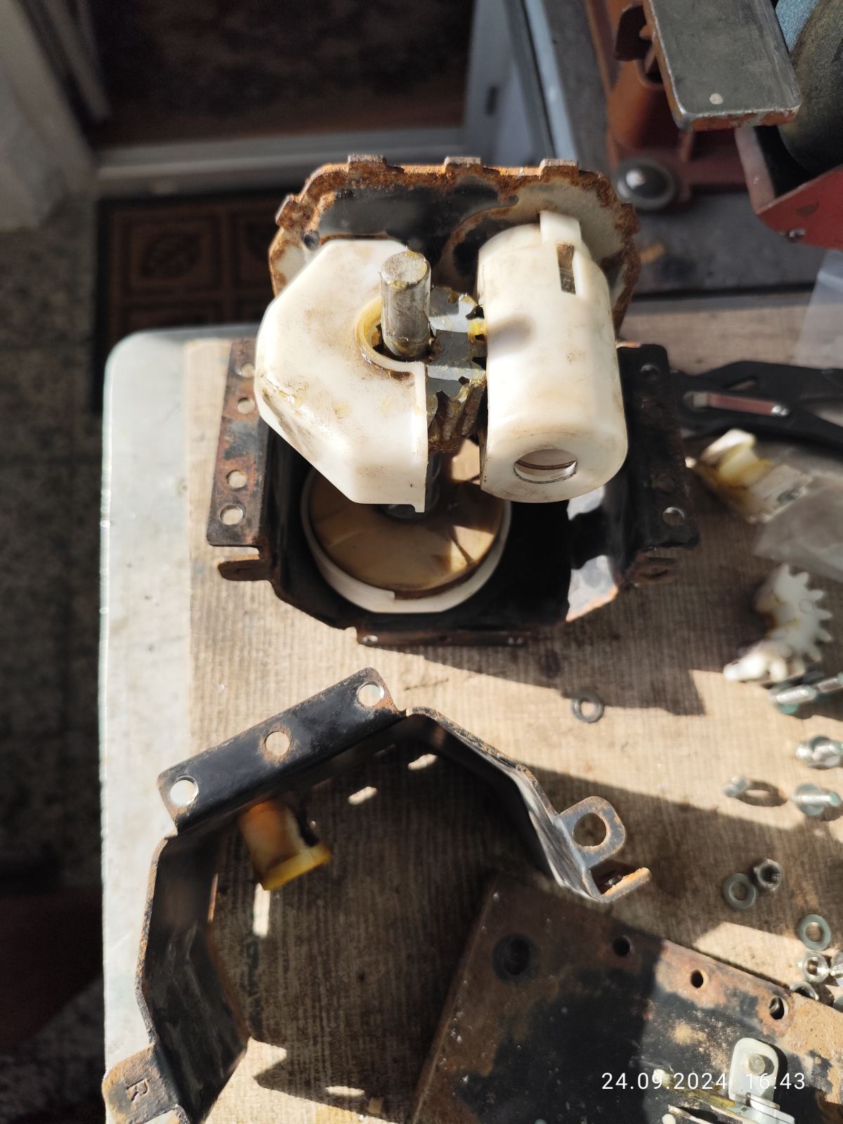

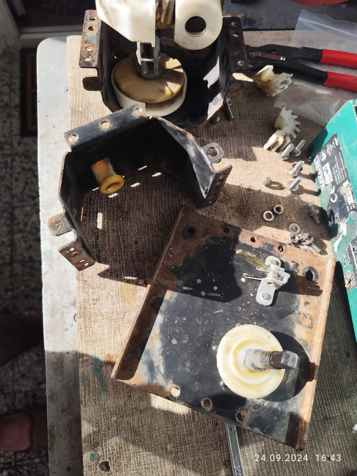

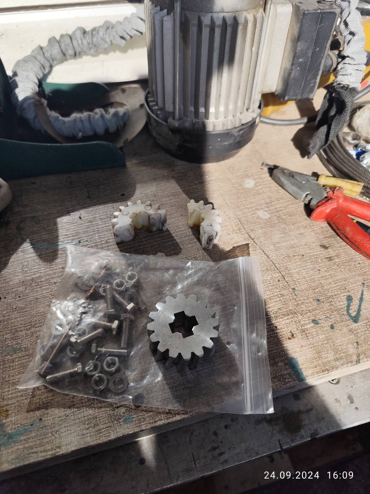

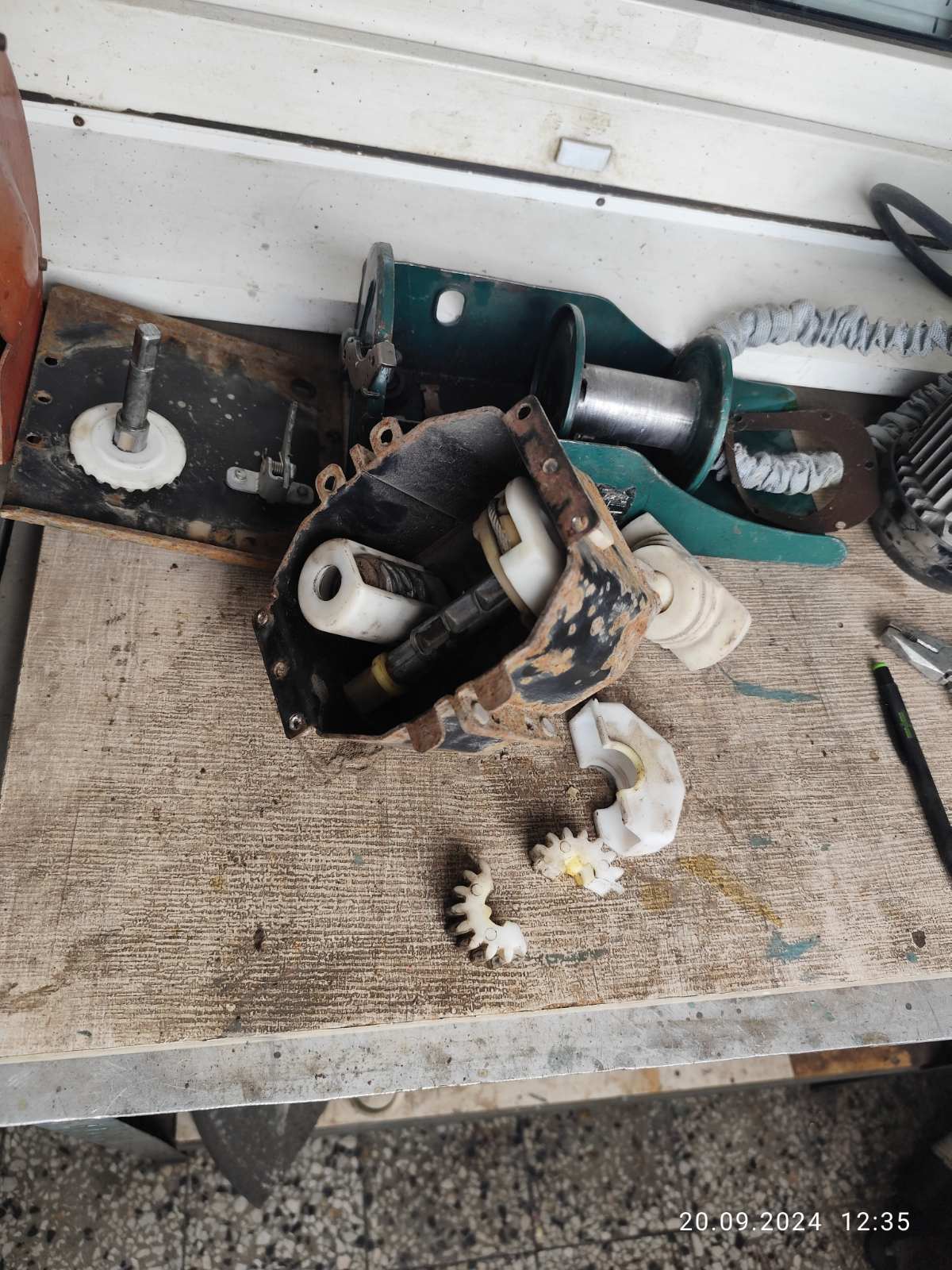

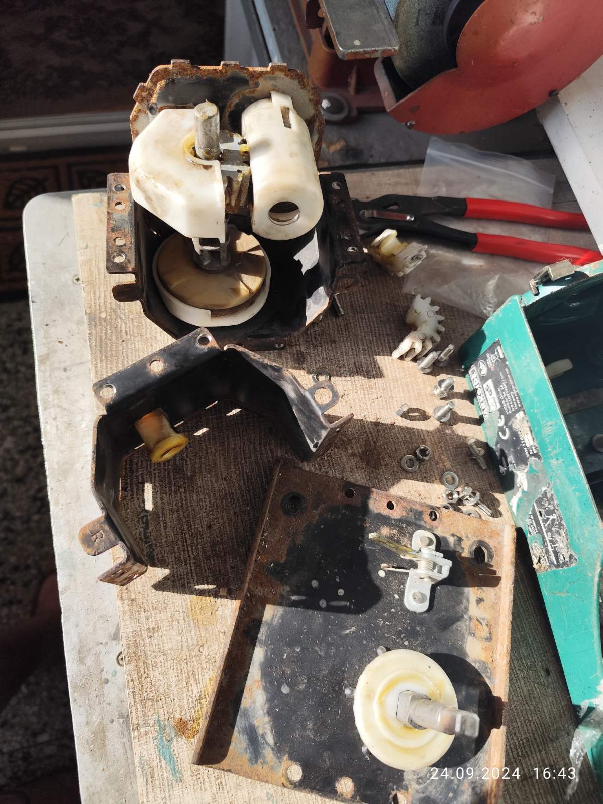

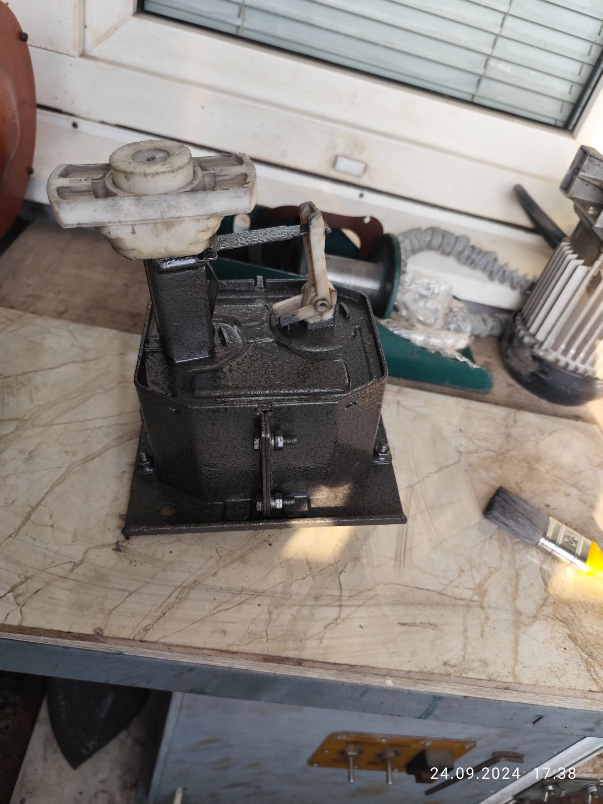

След една спукана гума(сцепена буквално) бедата не дойде сама, при прибиране на р. гума се прецака и лебедката. За 8-9 години да съм я ползвал 3-4 пъти. Разтърсих се и за втора употреба лебедка от 100 и нагоре лева, не ми се даваха парите, при положение че не се знае кво им е дереджето. Знаех за проблема отдавна и бях намерил онлайх ремонтни комплекти за пластмасовото зъбно колело в Германия, но се оказа че вече се предлагат и в Бг- най ниската оферта спечели 45лв с 5 лв доставка. Пратиха го(алуминиево) с комплект неръждавейка болтове м6 и свредло 6мм. Със свредлото се разпробиват стоманените нитове с които е капсулована лебедката. Другото е ясно от снимките. Колелото пасна като млад зет до баба си. :biggrin
Данни за комплектите при нужда ще дам на ЛС- не е реклама. :drunk

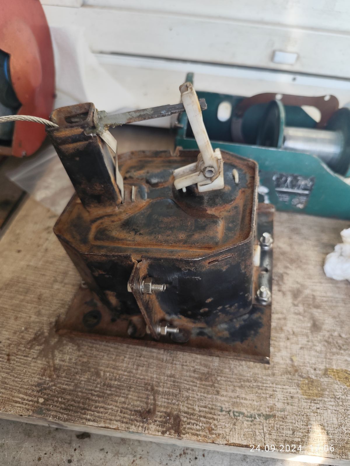

Накрая и една боя му праснах -3 в едно.
