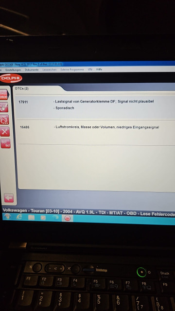

При диагностика са налични следните грешки:

Това са едни бързи пари. „Грешката" показва точно проблема. А за тези, които не са разбрали има УТУБ. Първо се проверяват едни жици.
