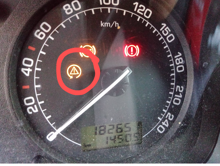

Можете ли да ми кажете какво означава тази лампичка?
Ту светва ту изгасва в синхрон с бутона пред скоростния лост.

Това е лампата за ESP.Сега има сняг и пътя е хлъзгав така,че най-вероятно светва защото на моменти колата ти губи сцепление и колелата превъртат.А бутона дали трябва да мига :gruebel.Най-честата причина да не работи темпомата е в дефектно ключе(сензор) на педала на спирачката,или този на съединителя.

Лампата свети постоянно,заедно с бутона пред скоростния лост.
Тук,където съм аз е сухо и не мисля,че е от хлъзгава настилка.

По принцип свети постоянно ако ESP е изключена.Ако не е това значи има проблем със някой сензор.Трябва ти една бърза проверка с VAG COM.
