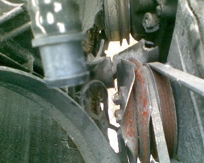

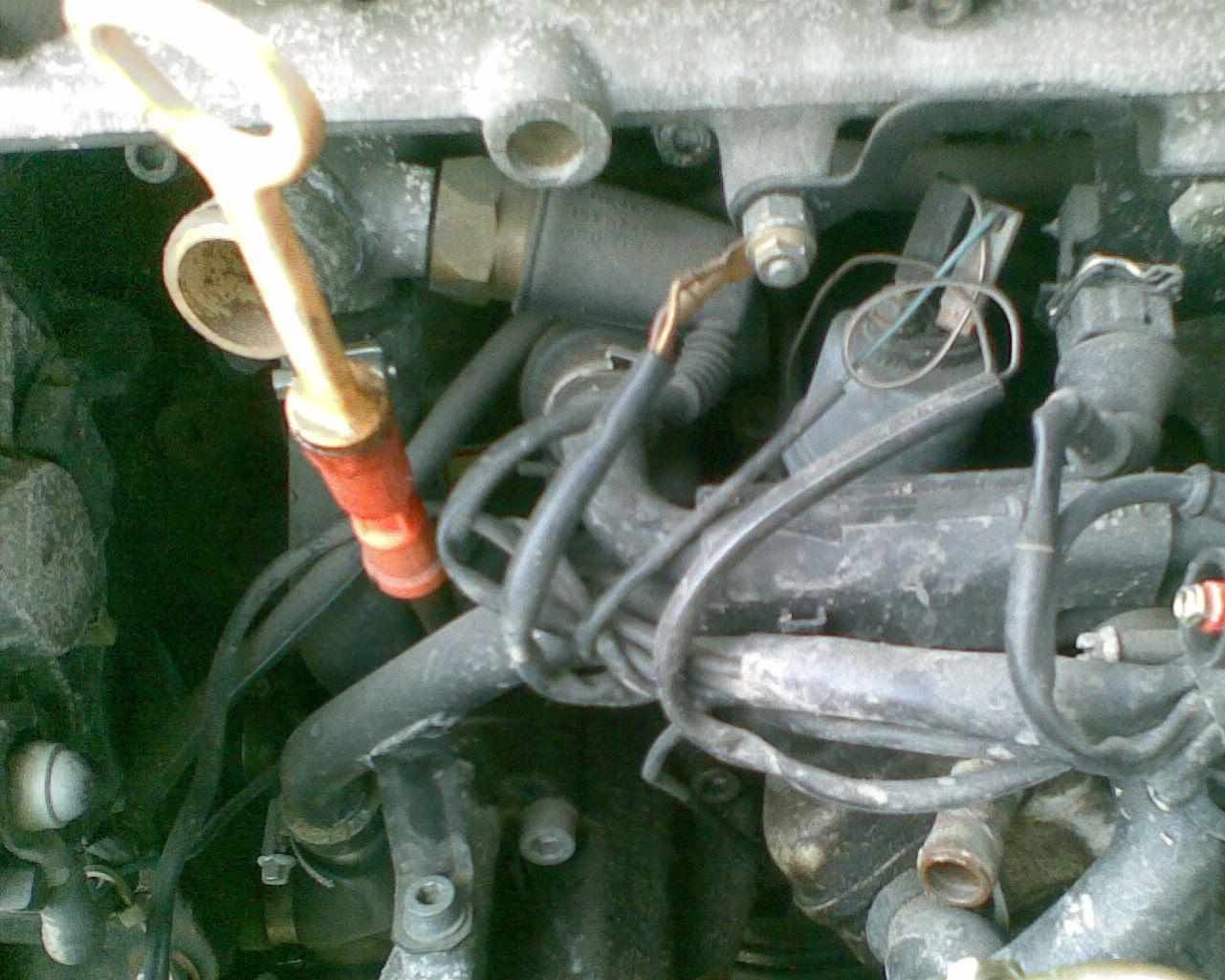

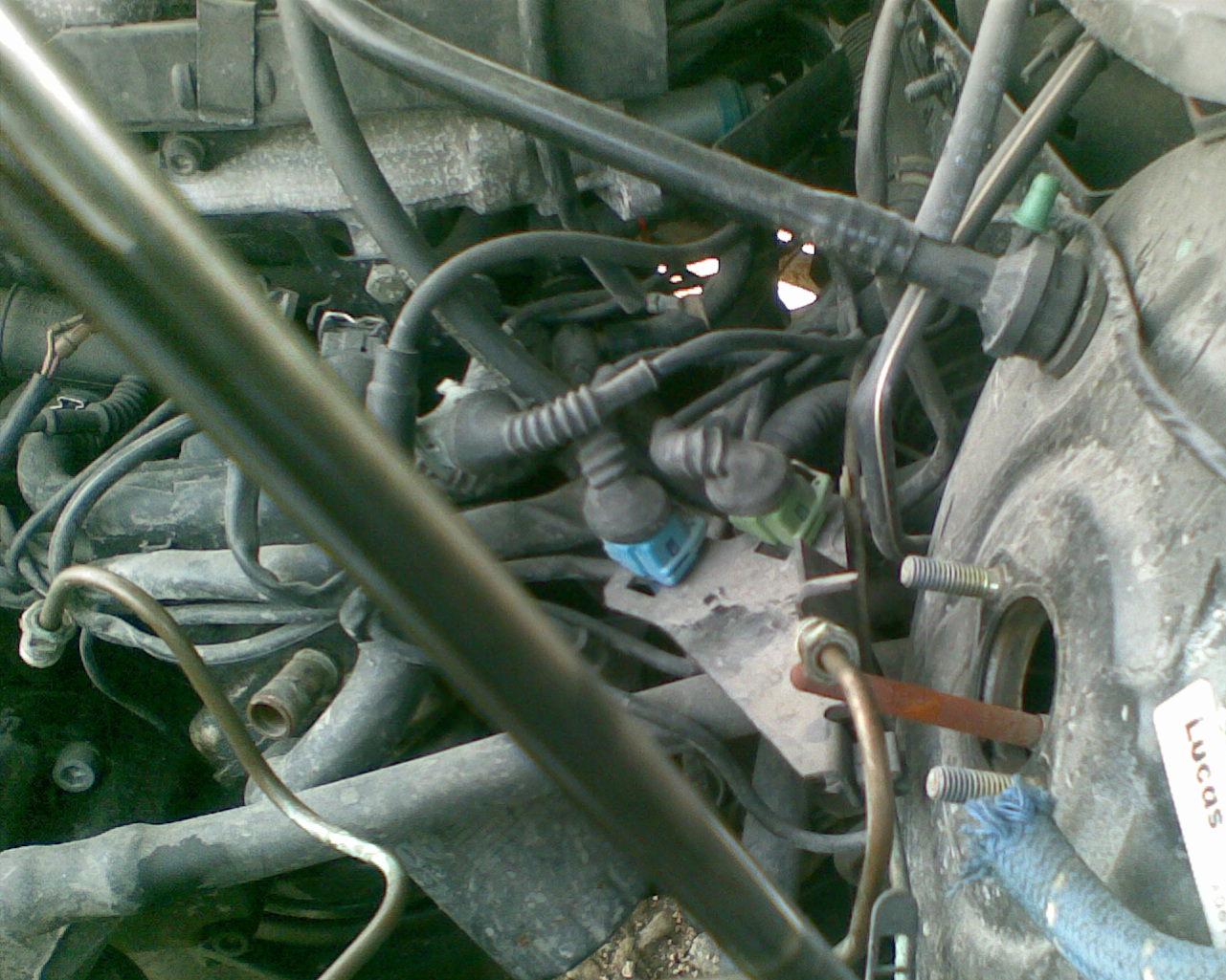

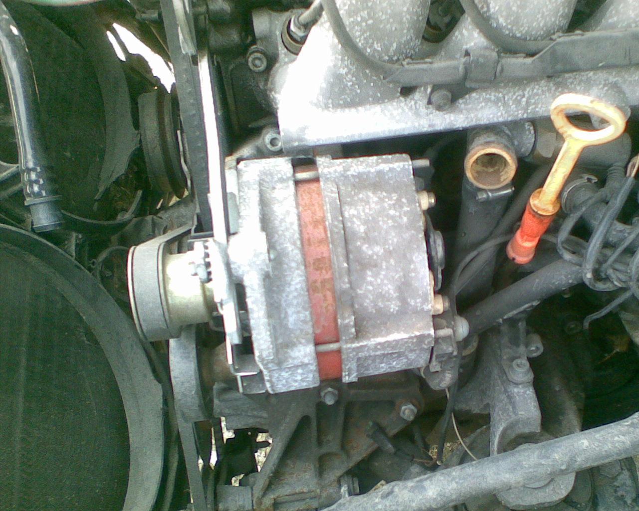

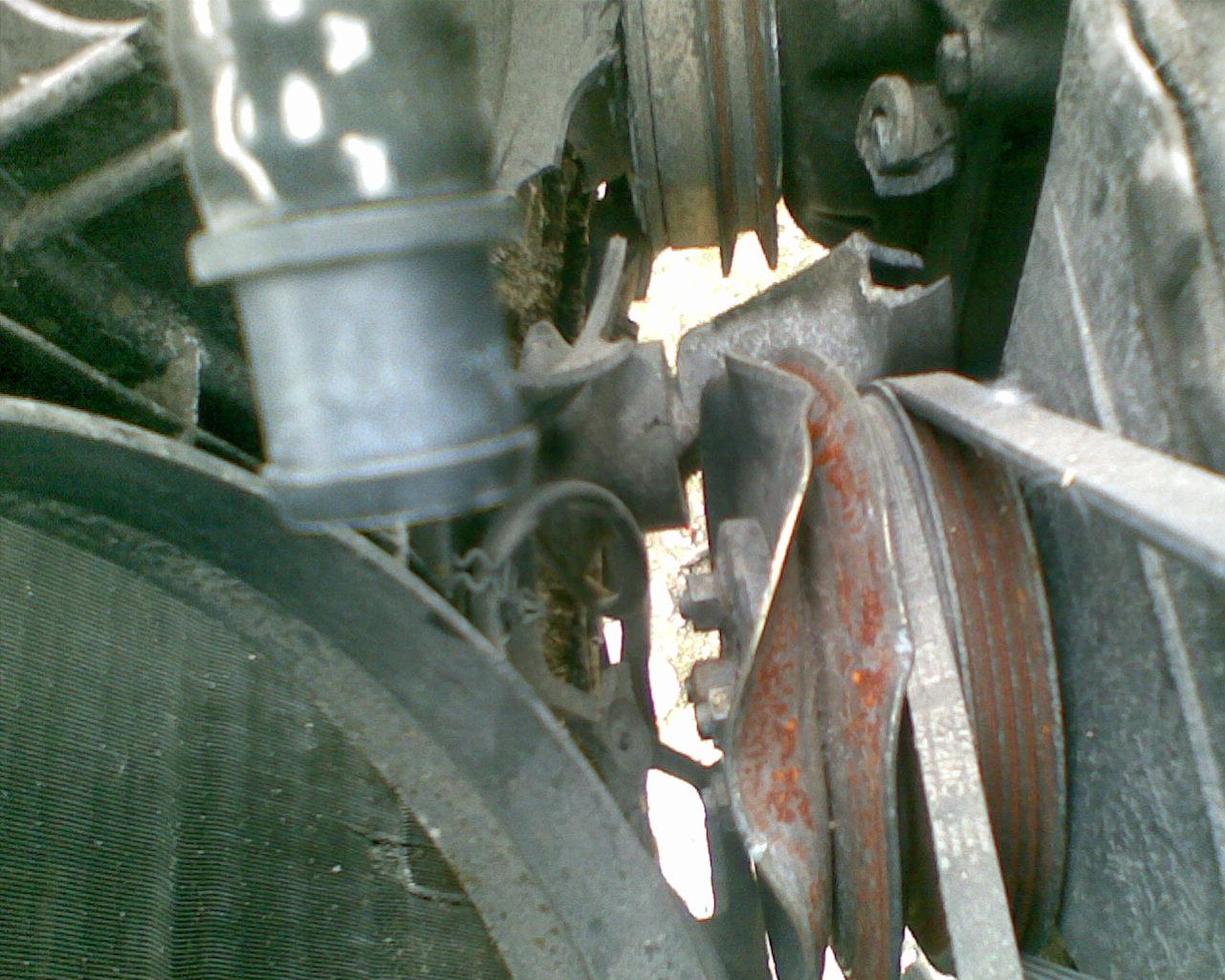

Здравейте колеги след дълго търсене на двигател за моят Т-3 намерих едно ударено ауди 100,та въпроса ми е може ли този двигател на аудито да стане на моят бус

Ако ще сменяш двигателя и искаш да си улесниш живота ти препоръчвам двигател от Голф-Пасат.Най-лесно е да сложиш малкия GTI мотор 2.0 8V.На Ауди от едната страна отворите за закрепяне на опорите на двигателя не пасват.Карбураторни и мено-инжекция не то вършат работа, защото двигателя "полягва" наляво под наклон от 50 градуса.
