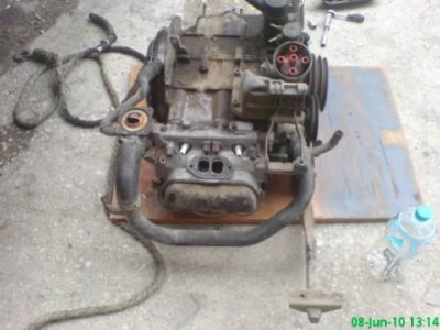

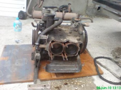

Здравейте колеги,започнаха се едни ремонти и естествено започват и проблемите,та проблема е как се разцепва водния боксер.Ако някои нма идея,или се е сблъсквал с този вид мотори и може да помогне,ще бъда много благодарен.

PACH махнах главите,развих всички гайки и болчета на блока,махнах и маслената помпа,обаче не мога да разцепя двата блока един от друг.

Проблема е че свалихме едната глава защото течеше и уш я оправиха започна да хвърля водата,тръгнах за Димитровград пък стигнах до Айтос и сега съм свалил мотора и мисля сам да го правя,ако мога де,и за това се обръщам към по можещите за помощ.

Благодаря момчета,че се отзовахте тъй бързо,но след малко замервания се оказа че няма нужда да се цепи мотора надолу,а само ремонт на главите.
