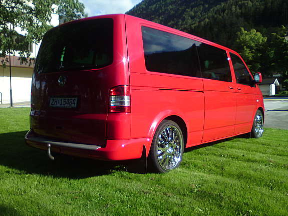

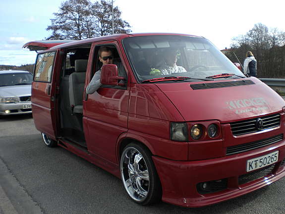

Аз си мисля че не е задължително да са 8 пластови при условие че няма да се товари буса със 500 кила домати и едно прасе от село всяка седмица :) Гледам тука едни снимки и са сложили едни ниско профилни гуми които едва ли са 8 пластови. Така че може би няма да има проблем и да се сложат нормални гуми от лек автомобил. За моите дадох поне 200лв. отгоре понеже са за микробус. И са със 1000 пласта.
