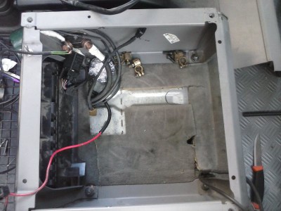

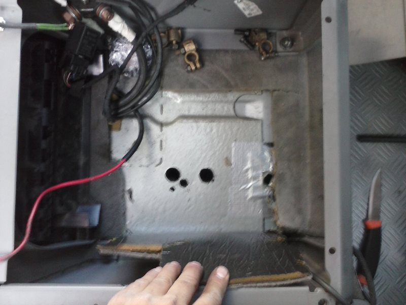

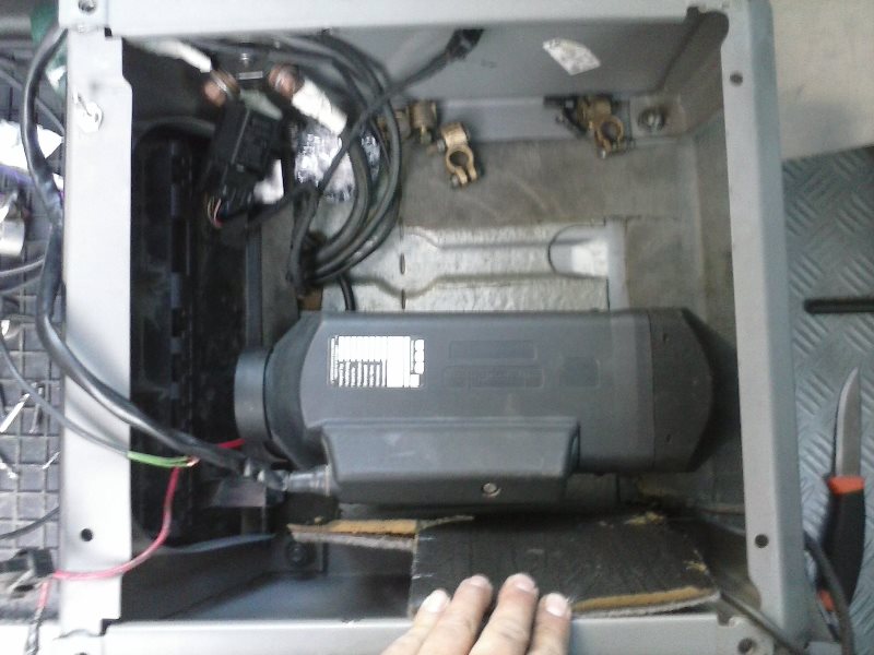

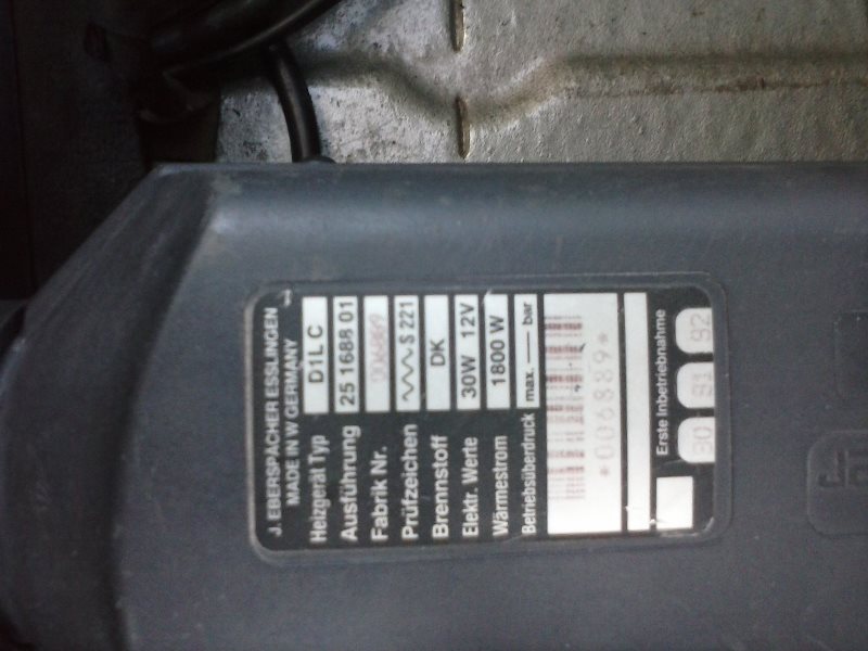

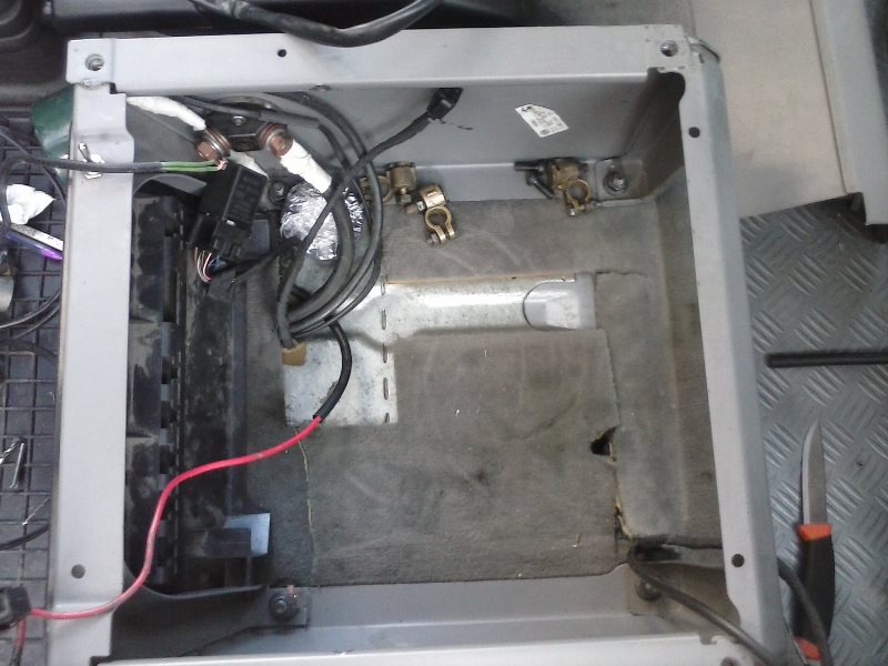

За ежедневно ползване без втори акумулатор при наличие на 100А основен(не я усеща).Мястото е идеално,печката не пречи и си върши работата.!!!!Внимаваите при монтажа резервара е отдолу :mhihi Този модел на Ебешпехер харчи 200гр.нафта на час при масимална мощност и 100гр.на половин. :th_up Има опция за управление с отложен старт и втори температурен датчик монтиран някъде в купето,но и оригиналния вътре в самата печка си върши работа.
Р.Р. забравих буса е Т4 мястото е под шофьорската седалка,остава и място за втори акумулатор при нужда. :th_up

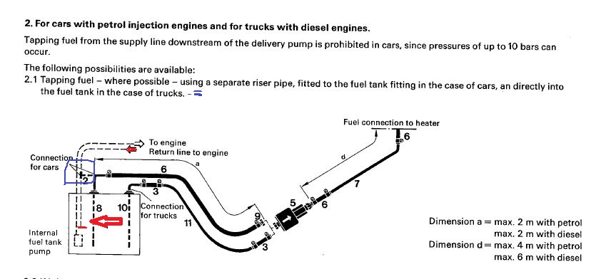

Ето схемичка за свързване на дозиращата помпа към излишната нафта.
