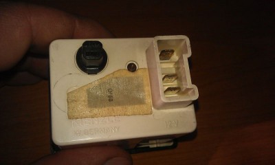

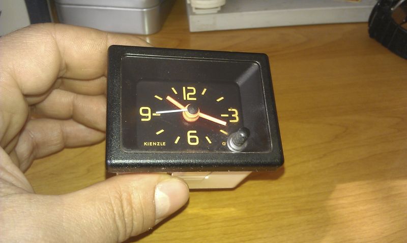

Здравейте. Бих искал да попитам ако някой знае как да свържа този часовник от снимките.Предполагам че единия пин е плюс ,другия маса,но третия за лампичката ли е за какво ли. Купих го от един битак но нямаше букса към него и ме е страх да не го изгоря нещо. Искам да го сложа на таблото до запалката.Благодаря предварително.

Вземи Мултицет или помоли някой.
Свали крушката и замерете от нейният цокъл до клемите.
Така ще откриеш кой са нейните изводи на клемата.
Правилно мислиш.
Трябва да има:
Маса
Постоянен Плюс
Плюс от габарити

С цокъла на крушката контактуват долните 2 крачета.Намерих ги с мултицета.

Значи имат обща маса.Връзваш масата на което и да е от долните а на другите + и си готов :wink

Да вярно е че имат обща маса... това е така, но не можеш да вържеш на което и да е, защото ако объркаш, ще подадеш маса през крушката за часовника.
Също така трябва да подадеш втори плюс от към габарити за да свети вечер, ако объркаш, ще подадеш два плюса към часовника.
За сега едно е ясно имаш клема за постоянен плюс, тази отделената.
По късно ще ти напиша как да провериш.

Ето една бърза схема... извини ме за качеството.
Идеята е следната:
Махни крушката;
Подай постоянен плюс на горната клема;
След това подай минус първо на едната след това на другата клема...виж кога ще тръгне часовника... така ще установиш кое е обща маса... подай там масата;
След това постави крушката и подай плюс 12 волта на останалата свободна трета клема... трябва да светне крушката... е тук трябва да подадеш плюс от габарит.
Успех

този часовник е от Рено 9.
Ако намериш такова рено в някоя морга може да му оскубеш конектора и да го ползваш.

Мисля,че и на рено 19 е същия.
Иначе аз ги пробвам с 9 волтова батерия,поне не може да му изгори нищо :th_up

на 19 е същия по принцип, но на циферблата няма цифри а чертички.

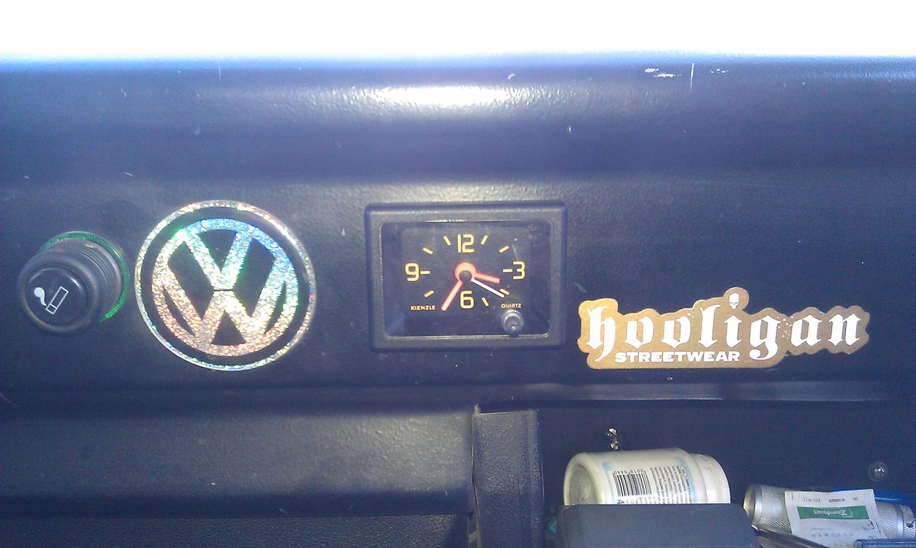

Всичко е монтирано и работи както трябва.Благодаря на всички отзовали се колеги. Най-горния пин е плюс,средния е плюс от габарит а най-долния е маса.
