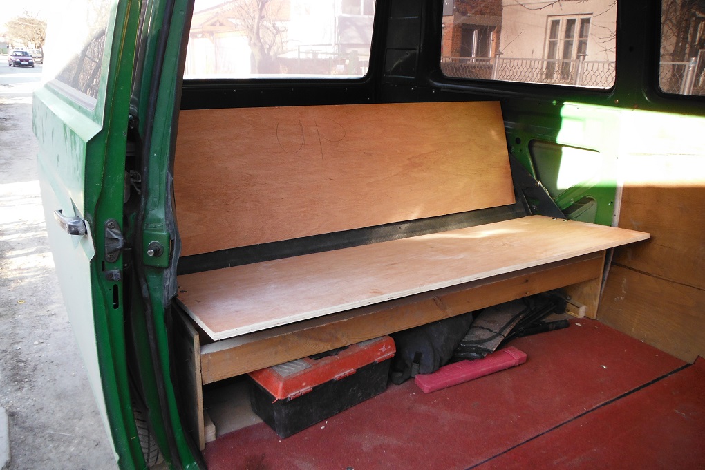

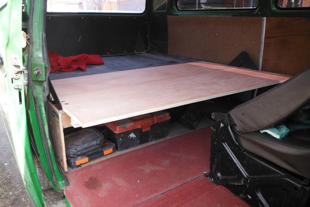

Ето и от мен една самоделка:

Ще е хубаво да споделиш чертежите......Така ще си в помощ на клуба.......Иначе като идея е много добро....Сподели и колко са ти разходите по направата на леглото..... :beer

Re: Седалка - легло Rock and roll за Т3 чертеж
Мнениеот radio182 » Нед 22 мар 2015 19:35
Мерки и теглилки малко според случея .
Като цяло всичко е индивидуално, пантите са удължавани (преправени) според мястото.
Таблите са мерени на място.
Височината е настройвана няколко пъти.
В момента не мога да дам точни мерки, понеже нямам чертеж.
Но мога да скалъпя нещо и да го пусна.
Мнениеот radio182 » Пет 10 апр 2015 21:12
radio182 написа:Мерки и теглилки малко според случея .
Пс. Някой да има някакви идеи за маса, която да може да се сваля и да става за на открито?
Ако все пак има заинтересовани, с въпроси отговарям .
Иначе таблите 156/45 см. и седалката и облегалката.
Днес се чудих какво точно да меря!
Разходи около 80 лв до момента
