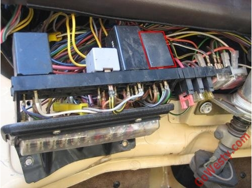

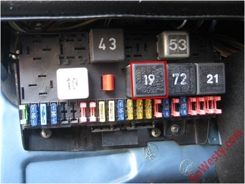

Re: T3, чистачките работят само на бързи обороти
Мнениеот Ivailo G. Ivanov » Сря 17 апр 2013 15:09
Здравейте . Колега изрових две снимки ('80-'85 Relay Location ;86-'91 Relay Location ) , според мен едната снимка е на твоята бушонера с релетата , мисля че и на двете снимки е посочено релето за чистачките . Тъй като този сайт предлага реле , което има опция за интервал на чистачките , и показва на снимките местата кадето трябва да се постави релето , дали имаш инсталиран кабел за опцията неможах да открия . Имаш вероятност да смениш само посоченото реле и интервала да заработи . Имаш ли ход на лоста за интервал ? http://www.gowesty.com/ec_view_details.php?id=23320
Мнениеот chato » Сря 17 апр 2013 18:31
Колега,много ти благодаря за отделеното време да се ровиш и занимаваш с моите бушони.А иначе моята "бушониера" е горния вариант,със старите предпезители,но със сигурност нямам толкова много релета(мисля,че са само две:мигачи и чистачки).Хода за интервал на лоста мисля,че всички ключове си го имат като заготовка,само се маха едно пинче,което го блокира.Аз съм го махнал,но изобщо не съм се сетил да проверя дали има окабеляване.Ще я видя аз тази работа,дано да има.
Благодаря ти,още веднъж :beer .
